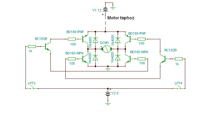

Építeni akarok egy PC LPT port által vezérelt forgótükrös lézershow-t. Az irányváltáshoz H-hidat szeretnék használni. Alul az 5V-os telep az LPT port lenne, a kapcsolók a pin-ek. A motor valószínűleg 12V-os magnómotor vagy valami hasonló. Azt szeretném megkérdezni hogy jók a tranyóknál az ellenállatok?
Én a felső PNP-k bázisaihoz tennék 10 K-s felhúzókat a motortápfesz felé.
Ha az NPN segédtranyók épp nincsenek kinyitva, akkor a a felső PNP tranyók biztosan zárva legyenek.
