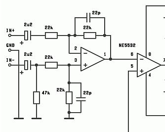

(#) vro2 hozzászólása Okt 26, 2008 /
Kedves KD mester
A VF2 fórumot két napja olvastam végig először és a munkásságaid felkeltették az érdeklődésemet. Nekem zenekari hangsugárzók építése a hobbim, bár erősítő építésében is jártas vagyok. Mostani munkám egy nagy teljesítményű basszusládapár készítése zenész barátom számára. A ládák elég nagyok, a hangszórók Eminence 18” 8ohm 600W sínus teljesítményüek. Jó lenne aktívra átalakítani őket. A fórumon közöltél egy kapcsolást „MONSTER” néven. A kraftja elegendő lenne a célra. Azt szeretném tudni alkalmas lenne a feladatra vagy nem, ha igen milyen feteket ajánlanál hozzá. Nem lenne rossz ha bemenete szimmetrikus lenne mert az aktív krossover ilyen kimenetekkel rendelkezik. A hangerőszabályzást a szimmetrikus bemeneten hogyan oldhatnám meg. Remélem nem vagyok tolakodó, de látom ezen fórumon sok olyan ember mozog aki jártas ezekben a dologban, és gondolom hogy mást is érdekelhet.
Bármilyen építő hozzászólást szívesen fogadok tőletek mert látom hogy itt sok minőségszerető és gyakorlatias ember megforduln

(#) KD mester válasza vro2 hozzászólására (») Okt 28, 2008 /
Szimmetrikus bemenetrűre át lehet alakítani, de én nem fogok emiatt egy új nyákot tervezni.
Szimmetrikus jelre is meg lehet oldani a hangerőszabályzást (digitális hangerőszabályzó, jó minőségű négycsatornás potméter), de inkább használj asszimmetrikus jelet egy sima potméterrel.
A végfok bemenetén van egy RC-szűrő!
Ha potmétert kötsz elé, akkor a potméter elé tedd az RC szűrőt.

(#) vro2 válasza KD mester hozzászólására (») Okt 29, 2008 /
Azt szeretném még kérdezni, hogy ezzel a bemeneti áramkörrel megoldható lenne a szimetrikus meghajtás?
Továbbá érdekelne a "MONSTER" erősítő milyen mélyátvitelre képes. (kellően megzavarna egy 18"-os hangszórót?)
