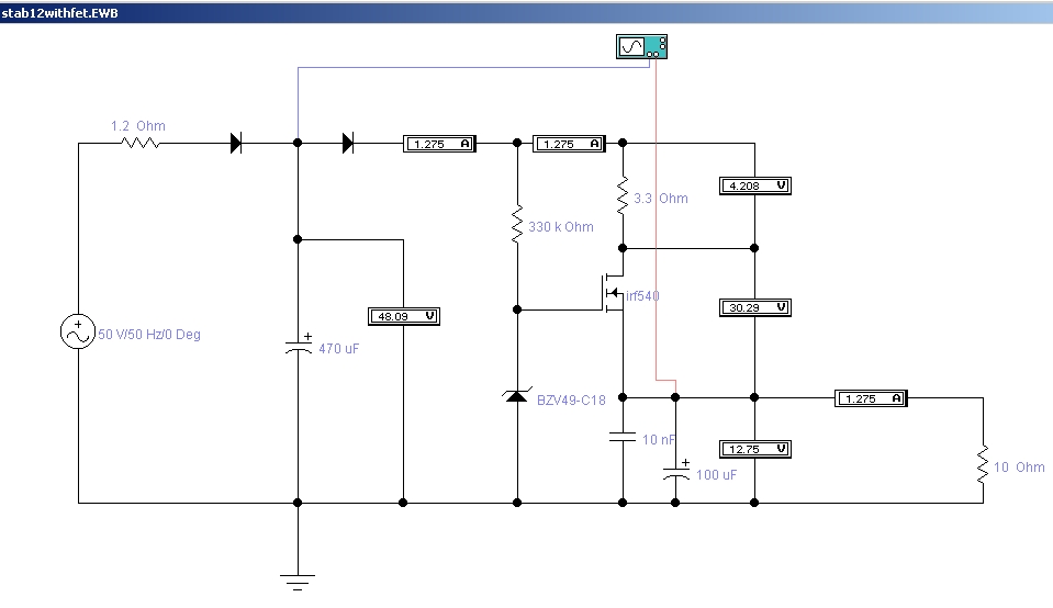

Sziasztok nekem olyan problémám lenne hogy egyfázisú generátor van ami csaknem 100W és nem gerjesztő tekercses a fesz is felmegy rajta 50 V fölé.
És ebből kéne nekem 12V 10W kb csak 2 műszernek.
Nem tudom hogy ezek a tirisztoros megoldások el tudnak-e ennyi többlet teljesítményt "fűteni".
Szimulátorban összedobtam egy Fet-es kapcsolást ami egész jól működik és ezt szeretném ha megnéznétek.
Csak ideális diódákkal működik, ezért kérdezem hogy a valóságban működhet-e, mit lenne érdemes máshogy csinálni.
Köszi.
(#) mex válasza sanyatuning hozzászólására (») Dec 20, 2008 /
Szerintem a fet veszettül fog fűteni. Nézz szét találsz valamelyik motor-akkutöltögetős topicban egyszerű tirisztoros szabályzót egyfázisra is.
(#) sanyatuning válasza mex hozzászólására (») Dec 20, 2008 /
Bocsi azt nem irtam hogy nincs a motorban aksi.
Lehet én nem értem.
De a kapcsok alapján a tirisztoros leföldeli a többlet teljesítményt. Ez jó lenne ha lenne sok fogyasztó és a többlet teljesítmény aránya kisebb lenne.
De nálam nem ez a helyzet.
Azért találtam ki ezt a Fet-es megoldást mert ezen csak annyi áram folyik amennyit fogyasztok, nem pedig az összes többi maradék teljesítmény.

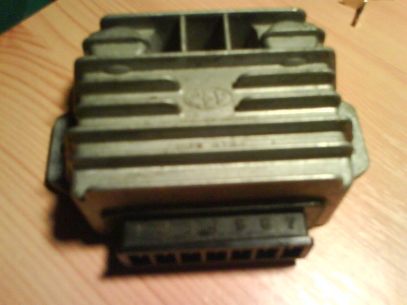

van itt nekem egy fesz szabályzó, a gond csak az h nem tudom, hanyas érintkező mi rajta. Ebben szeretnék segítséget kérni tőletek.
A yamahámban beszart a fesz.szab, ez olyan h 4 vezeték jön ki belőle.
Van egy másik is, egy apriliáé, ezen több érintkező van, de csak 4 volt használva ezen is (abból ítélve h az a négy érintkező szép tiszta, a maradék 3 viszont csupa retek).
Na most az apriliáén csak számok vannak 1-7ig, de nem tudom mi micsoda. 1-2-6-7 es érintkezők voltak bekötve. Valakinek meg tudná mondani nekem, hogy tegyem be? Mellékelek egy képet is róla.Nem valami jó minőség, de a telefonom sajnos csak erre képes..

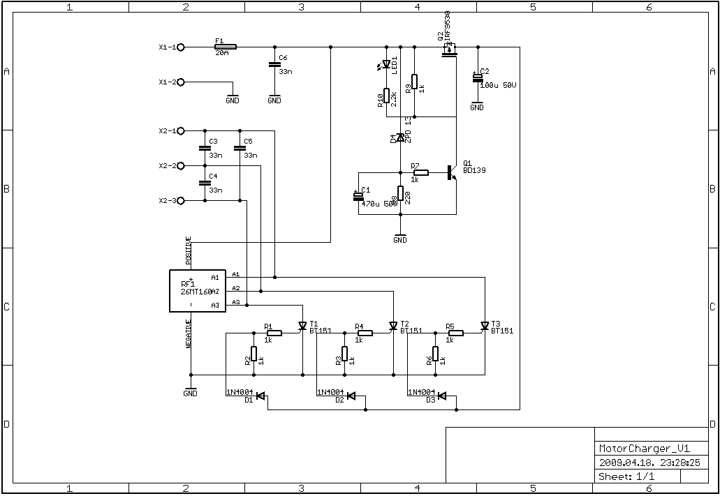

(#) m2attila hozzászólása Ápr 18, 2009 / 1
Készítettem egy fesszabályozót a YAMAHA SR125-ös motoromba. Minden 3fázisú töltéssel ellátott motorhoz használható.
Minden févezetőt csavarozhatónak választottam,hogy könnyebb legyen szerelni.
Ime a rajz:
(#) mex válasza m2attila hozzászólására (») Ápr 19, 2009 /
A zenerfeszültséget jobb lenne 6V környékére választani (kevésbé változik a hőmérséklet hatására), és a gate ellenállásokat is csökkenteném, mondjuk 680 ohm-ra. A 470µF is kicsit sok, bár ez generátorfüggő.
(#) m2attila válasza mex hozzászólására (») Ápr 20, 2009 /
Igen a zener feszültségét lehetne kisebbre választani és elétenni egy ellenállás osztót és valamivel pontosabb lenne.De ez volt a fiókban....
A gate ellenállás nekem először 470Ω volt de nagyon melegedett,kicseréltem a jelenlegi 1kΩ értékre és jól működik vele.A használt félvezető BT151 tartóárama 10-40 mA között van,így benne vagyunk a tartományban.
A 470µF-ra szükség volt,mert 220µF-330µF-al nem volt túl stabil.
