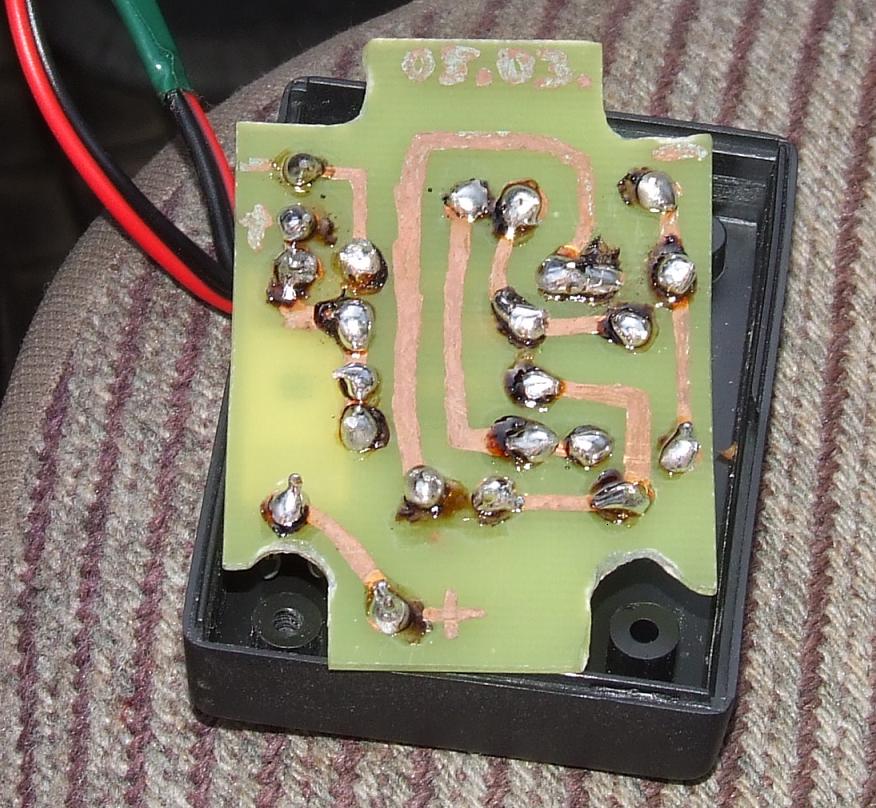

Egy kicsit elhúzódott a kép elkészítése
, de végülis itt van a megépített egy LED-es villogó, ami autóban 12V-ról működik. A forrasztásokat nem megszólni , mert ez is az első megépített kapcsolásaim közül van.

hát rendesen megégetted a gyantát... de amúgy jó, csak hol vannak a ledek?
Kérlek szépen, először is ez egy 1 LED-es villogó, tehát LED-ekről ennél a kapcsolásnál egyes számban (tehát csak LED-ről) kell beszélni.
Hogy hol van a LED? Egy korábbi hsz-ban (#30755) leírtam hol funkcionál a villogó, tehát már ez sem kérdés.![]() Üdv: titkovics
Az én első kézzel rajzolt nyákom sem volt sokkal szebb, de nem a DIZÁJN volt akkor a lényeg.
jah, sry, nem olvastam végig a témát... ez hányadik nyákod? nekem az elsők szörnyűek lettek... nah elolvastam hogy hol van a led!
Semmi gond, ez talán az első vagy második NYÁK-om, szerintem ahhoz képest elég jó.
Nah, jó ez a nyák....Az enyém sem volt szebb (az első)-azt még anyutól lopott körömlakkal rajzoltam meg...
A következőnél meg használj majd vonalzót és a következőnél meg fúrógépet és reszelőt is....és a 1000. panelod már egészen szép lesz! amúgy Isten hozott a pákaforgatók birodalmában! Gratula!
