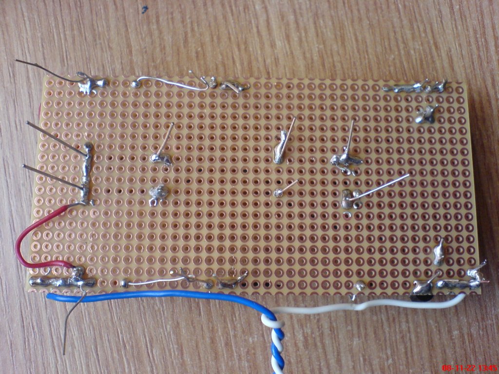

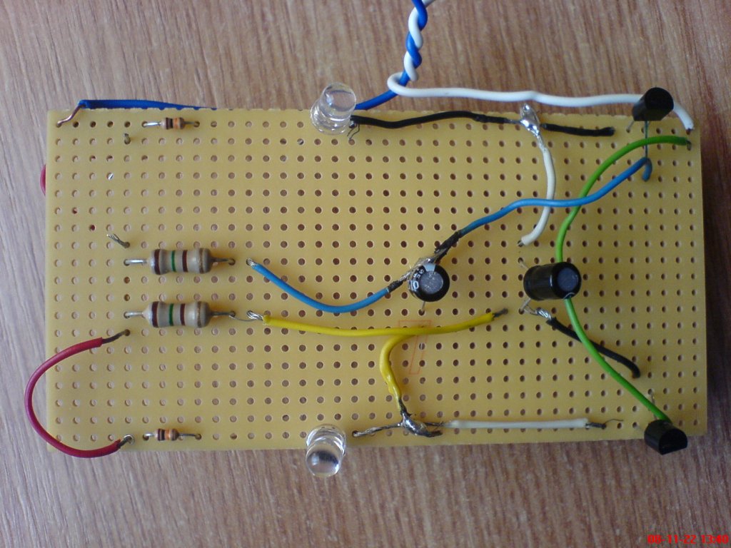

A Hobbielektronika.hu leírása szerint elkészítettem a LED-es villogó rendszert. Innen:
http://www.hobbielektronika.hu/kapcsolasok/elektronikai_alapkapcsol...z.html
Azonban sajnos mégsem mködik. Egészen biztos vagyok benne,hogy én hibáztam. Kérnék egy hozzáértőt, hogy segítsen nekem kideríteni,mit és hol rontottam el.
Az általam elkészített rendszert 2 képmellékleten mutatom be (lásd: lejjebb)
Előre is köszönöm mindenkinek a segítséget!

(#) AMD válasza G-man hozzászólására (») Nov 22, 2008 /
A ledeket nem fordítva forrasztottad be?
(#) zenetom válasza G-man hozzászólására (») Nov 22, 2008 /
Süsd ki a kondikat, nekem is az volt a baja anno...

(#) _JANI_ válasza G-man hozzászólására (») Nov 22, 2008 /
A bázis és kollektorköri ellenállásokat biztosan felcserélted! :bummafejbe:
A LED-ek innen nem látszanak jól. De azokat is le kellene ellenőrizni!
Gondolom a te esetedben kék a + !? :miaz:
Megéri FEKETÉT vagy KÉKET - pontnak választani.
S a PIROS ( esetleg szükség esetén más egyéb szint görcsel ellátva ) + nak.
Szóval, én is egy alapos ellenőrzést javasolok!
(#) zolee1209 válasza _JANI_ hozzászólására (») Nov 22, 2008 /
Ez tuti, mert a 10kOhm kerül a bázisokra, a 150Ohm pedig a LED-ekhez!

(#) G-man válasza bögyik87 hozzászólására (») Nov 25, 2008 /
Ilyesmi anyagokat hasznáktam fel én magam is, csak az ellenállásnak más a színe.
Arra szeretnélek kérni, hogy fényképezd le a villogódat alulról is, mert nekem a te villogód átláthatóbbnak tűnik.
Előre is köszi!
(#) _JANI_ válasza G-man hozzászólására (») Nov 25, 2008 /
150 ohm, és 10K ( 10000 ) ohm !
Valamit nagy segítség a honlap Segédprogramok / Program(fül) / Ellenállás érték színkódból.
A tied is átlátható! Csak egy két ( 3 - 4 ) alkatrész van rossz helyen!

(#) G-man hozzászólása Nov 29, 2008 /
Annyit még tisztázzunk, hogy az alábbi mellékelt kép felülnézeti,vagy alulnézeti? Továbbá hogy a kapcsolási rajzok felül vagy alulnézeti képek? Ezek nekem nem tiszta dolgok
(#) Frankye válasza G-man hozzászólására (») Nov 29, 2008 /
Azt hogy érted, hogy "alul- vagy felülnézeti" képek?
Ezek kapcsolási rajzok, nem beültetésiek!
A nempolarizált alkatrészek (kis kondenzátorok, ellenállások, induktivitások) lábai felcserélhetőek, de pl. egy tranzisztor esetében korántsem biztos, hogy a középső kivezetése a bázisa.
Ezek a rajzok csak azt mutatják, hogy mit mivel kell összekötni elektromosan. (Nagyon leegyszerűsítve a dolgot, persze.)
A beültetési rajz egy külön "tészta"...
(#) _JANI_ válasza G-man hozzászólására (») Nov 29, 2008 /
A LED polaritását könnyű beazonosítani egy megfelelő előtétellenállással és egy áramforrással.
A kondenzátoron is fel van tüntetve ha polaritásfüggő...
A tranzisztoroknak viszont egyáltalán nem mindegy hogy hogyan van bekötve!!! De OTT van egy tokrajz! S benne a kivezetések neve is fel van tüntetve. DE hogy még kukacoskodjam egy kicsi! MELLÉ VAN ÍRVA, HOGY "alulnézet"! Ekkor a lábak felfelé (forrasztási oldal fele) állnak, és ennek megfelelően kell behelyezni a nyákba (áramkörbe).
S példának itt egy villogó. Az egyik kép a beültetési oldal felöl, míg a másik kép a forrasztási oldal felől mutatja a kész áramkört. Vesd össze a elvi rajzal és megtalálod a különbségeket...
