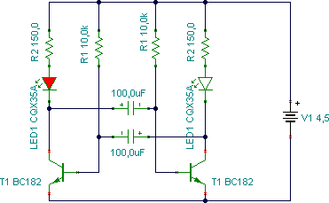

A Hobbielektronika.hu leírása szerint elkészítettem a LED-es villogó rendszert. Innen:
http://www.hobbielektronika.hu/kapcsolasok/elektronikai_alapkapcsol...z.html Azonban sajnos mégsem mködik. Egészen biztos vagyok benne,hogy én hibáztam. Kérnék egy hozzáértőt, hogy segítsen nekem kideríteni,mit és hol rontottam el. Az általam elkészített rendszert 2 képmellékleten mutatom be (lásd: lejjebb) Előre is köszönöm mindenkinek a segítséget!

A bázis és kollektorköri ellenállásokat biztosan felcserélted! :bummafejbe:
A LED-ek innen nem látszanak jól. De azokat is le kellene ellenőrizni! Gondolom a te esetedben kék a + !? :miaz: Megéri FEKETÉT vagy KÉKET - pontnak választani. S a PIROS ( esetleg szükség esetén más egyéb szint görcsel ellátva ) + nak. ... Szóval, én is egy alapos ellenőrzést javasolok!
Ez tuti, mert a 10kOhm kerül a bázisokra, a 150Ohm pedig a LED-ekhez!

G-man: Egy pár alkatrészt nem nehéz összekötni a rajz szerint. Ha kell egyesével vesd össze a rajz alkatrészeit a kész műveddel. Hidd el sok tanulságot le lehet vonni a kis áramkör élesztésénél. Megéri egy kicsit még foglalkozni vele! S az ne vegye el a kedved ha elsőre nem működik. Mert jó alkatrészekkel GARANTÁLTAN MŰKÖDIK A KAPCSOLÁS! Elcsúszni a tranzisztorok rossz bekötésével; a kondenzátorok LED-ek fordított polaritású bekötésével; és az ellenállások felcserélésével lehet. De hogy én is ajánljak valamit: Idézet: „Hipertakarékos LED-es villogó[1].GIF”

150 ohm, és 10K ( 10000 ) ohm !
Valamit nagy segítség a honlap Segédprogramok / Program(fül) / Ellenállás érték színkódból. A tied is átlátható! Csak egy két ( 3 - 4 ) alkatrész van rossz helyen!

Ezek kapcsolási rajzok, nem beültetésiek! A nempolarizált alkatrészek (kis kondenzátorok, ellenállások, induktivitások) lábai felcserélhetőek, de pl. egy tranzisztor esetében korántsem biztos, hogy a középső kivezetése a bázisa. Ezek a rajzok csak azt mutatják, hogy mit mivel kell összekötni elektromosan. (Nagyon leegyszerűsítve a dolgot, persze.) A beültetési rajz egy külön "tészta"...
A LED polaritását könnyű beazonosítani egy megfelelő előtétellenállással és egy áramforrással.
A kondenzátoron is fel van tüntetve ha polaritásfüggő... A tranzisztoroknak viszont egyáltalán nem mindegy hogy hogyan van bekötve!!! De OTT van egy tokrajz! S benne a kivezetések neve is fel van tüntetve. DE hogy még kukacoskodjam egy kicsi! MELLÉ VAN ÍRVA, HOGY "alulnézet"! Ekkor a lábak felfelé (forrasztási oldal fele) állnak, és ennek megfelelően kell behelyezni a nyákba (áramkörbe).S példának itt egy villogó. Az egyik kép a beültetési oldal felöl, míg a másik kép a forrasztási oldal felől mutatja a kész áramkört. Vesd össze a elvi rajzal és megtalálod a különbségeket... |
