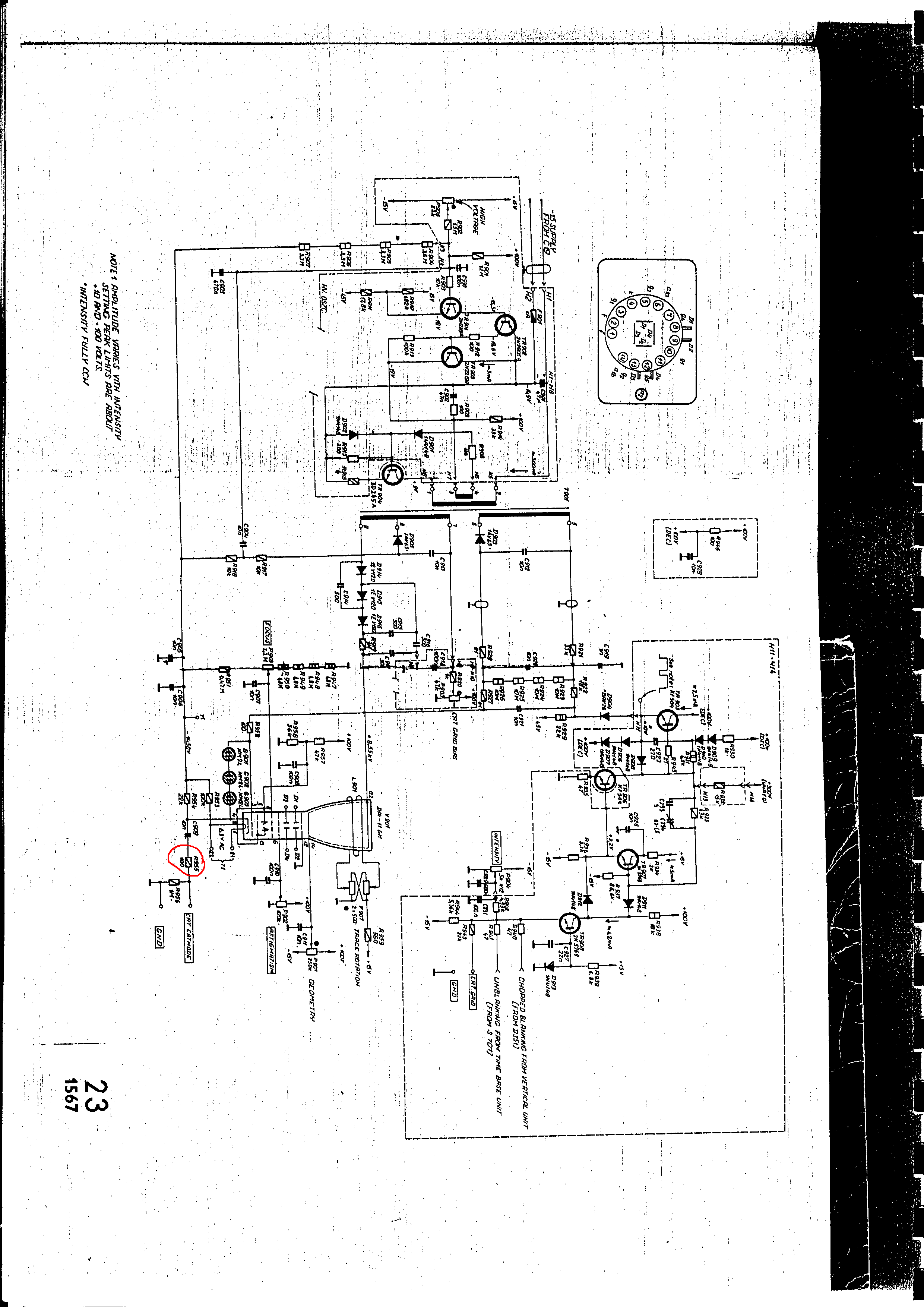

Sajnos ismét meghibásodott a szkópom (EMG TR-1567) Kb 3-4 hónapja volt rossz, mikoris maximális fényerőn is csak halványodó vonal volt a képernyőn, akkor megtudtam csinálni. A hátulján kinyitottam a kis ajtót ahol a szkóp tápegység része található és a kerámia szigetelők közt találtam egy pár száz Ohmos megszakadt ellenállást. Azt kicseréltem és jó lett. Most is szinte ugyanez a baja, de nem találtam égett/ szakadt alkatrész, ott ahol múltkor volt. Van ötletetek hol lehet a hiba?
Ha működik a szkóp, csak halvány a fénye valószínűleg a hiba a képcső segédáramköreiben lesz! A tápágakat sokkhelyen egy ellenállással védik a túlterheléstől! Lehet nálad is ez a gond: vagy az egyenirányító dióda haldoklik, vagy a ellenállás utáni kondenzátor. Mérni kellene a feszültségeket! Rajzod van?

Be szekenneltem azt amin szerepel a múltkor megszakadt ellenállás, be is karikáztam a rajzon. A teljes kapcsolás 20 oldal körül van. Nem tudom melyikre lesz szükség. Blokkokra vannak bntva.
Kellene még egy részlet, mégpedig az ahová a CRT CATHODE csatlakozó megy! Én helyből cserélném a C909-et, mert ha átvezet, leszívja a katód negatív feszültségét, zárásba vezérelve a katódsugárcsövet! Meg kellene mérni a katódon megvan-e a -1400V!

Beszereztem a méréshez szükséges ellenállásokat, le is mértem. 40MOhm/440kOhm leosztással 2,6-3,3V-ot mértem. Tehát kb 300V feszültség van az 1450 helyett. Mi okozhatja ezt a durva feszültségcsökkenést?
Úgy látom a nagyfesz résznek külön tápja van! Ha már így benne vagy, ellenőrizni kellene a 8500V-ot is, mert előfordulhat, hogy ott van túlterhelés! A legvalószínűbb ok szerintem valamelyik nagyfesz dióda, vagy kondenzátor átvezetése. Ezeket azonban sokszor nem lehet egyszerű eszközökkel kimérni. Célszerű egyesével kiforrasztani, vagy kicserélni őket! Gyanúsak: C913, D905, D914-916, C914-917, C905 ,C906, C909

Nem kell a 8500V-ot továbbosztani, így leosztva kb. 85V lesz! Persze azért vigyázz! Sajnos a diódákat nem tudod ilyen egyszerűen kimérni, főleg ha szelének! Sajnos nem tudom elolvasni a típusukat! A kondikat is célszerű egy próbakondival kicserélni egy próba idejére! Erről a tápról három ág jön le: - A -1400V - A 8500V - És az első rács feszültsége Bármelyik körben lehet hiba. Ha pl. a 8500V is kisebb, akkor első körben én kiforrasztanám a D903-at és mérném a feszültséget! Ha nem változik semmi következő lenne a D914. Ha a 8500V rendben van, akkor D905-öt és a C913-at kell ellenőrizni!

Szerintem akkor így kezd: Forraszd ki a D914-et és C914-et! Ha így beindul, akkor valószínű a 8.5KV-os rész valamelyik diódája, vagy kondija rossz! Ha ugyanúgy rossz, forraszd ki a D903-at, ha így indul akkor a D903 vagy a C912 a rossz! Ha így sem indul, mérni kell a feszültségeket a R917 és R918-on! Ha sok feszültség esik rajtuk,utánuk van a hiba, vagy ők a rosszak(pl. R917, R918, C905, C906). Ha az ellenállások előtt is kicsi a feszültség, ellenőrizni kell a D905, és C913-at! Illetve lehet még egy hiba: Ha mindhárom feszültség kisebb hiba lehet a táp primer áramköreiben is!

cimopata jóvoltából mostmár van jó rajzom. Köszi! Neki is álltam a szkópnak. Amiket megnéztem eddig: -tápegység, minden feszültség rendben van -kalibráló jel rendben van -fűtés feszültség megvan -fűtés nem szakadt(15ohm), VISZONT NEM látom világitani -eltéritésekre multival rámértem, és kb 100V-ot mértem. -HV oszcillátortban minden alkatrészt kimértem, és nem találtam rosszat. Nagyfesz diódákat nem tudtam mérni. Gondolom most a katódfeszt és a nagyfeszt kéne megmérnem. Vagy van valami más amit ajánlotok?
Találtam egy hibát.
Hátul a nagyfesznél az egyik 10nF/3000V egyik lába lafog, ki van törve a kondiból.
