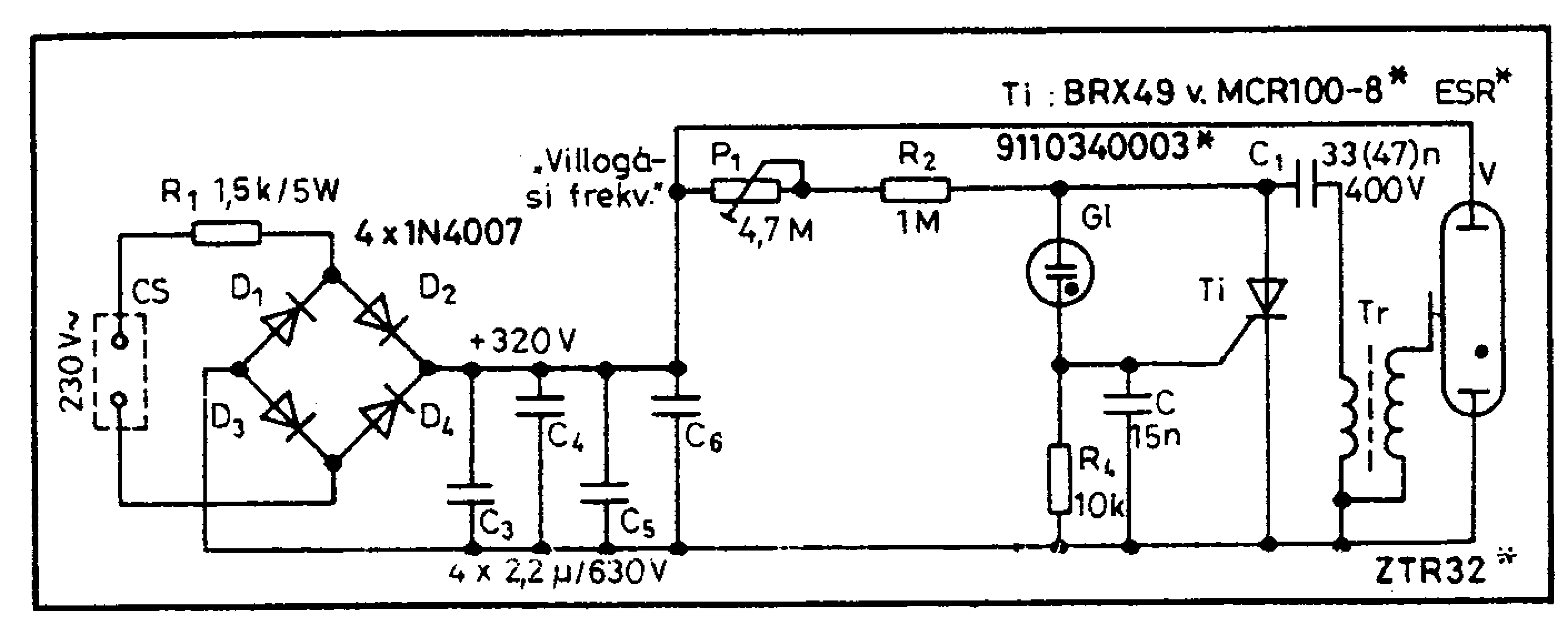

Sziasztok kipróbáltam működik csak az a bajom hogy ami áramköröm össze van rakva nem igazán tudja begyújtani villog ez folyamatosan meg a gyorsaságát is lehet szabályozni de a fényereje az sehol sincs mintha egy led dióda villogna tehát kéne építenem valami nagyobb strobit csak nemigazán tudom melyiket kéne megépítenem tudnátok ötletet adni olyan érdekelne ami tényleg működik és nagy teljesítményű.Előre is köszi a segítséget!
Vegyél egy 250Ws -os villanócsövet meg hozzá való impulzustrafót és a köv kapcsolással csináld meg

Ha jól tudom van egy képlet azon a kapcsin, amin az IFK 120as cső van azzal ki tudod számolni hány wattos a kapcsolás. Javítsatok, ha tévedek
Akkor meg egyszerűen a töltőellenállást kell kisebbre cserélni, mert felesleges 500u puffer - akkora áramot nem használ a cső A feszültség a lényeg.
Még annyi, hogy akkor a glimlámpával kell variálni ill. a C1-es kondi értékét kell növelni, mert ez sül rá a csőre. Tehát mikor C1-es kondi töltöttsége eléri az 60-80 voltot, a tirisztor lezár és a gyújtótrafóra rásül c1-es kondi. Az R1 tulajdonképpen csak az időzítésre van hatással/korlátozza a töltőáramot.
Megépítettem az általad publikált rajzot de az a gond vele haver hogy folyamatosan ég a villanócső semmit sem villan sajna

Ellenőrizd, az alkatrészeket, a tirisztor jól van bekötve? Nézd meg kap-e gyújtóimpulzusokat... Az impulzustrafó jól van bekötve-e?! Működnie kell, mert a kapcsolás olyan egyszerű, hogy nem igaz.

Én 60W/s-os villanócsővel csináltam meg. MCR100-as tirisztort használtam - vigyázz a lábkiosztással!!! a helyes: K G A

1500Ws-os villanó csövet tartalmazó strobiban mekkora kapacitású a "legnagyobb" kondi?
Amire te gondolsz "legnagyobb"kondi az csak párszáz nanoFarad-os és nagyfeszültségű(>250V)
--feszültségkétszerező kapcsolásban--ebből kapja a cső a biztos begyújtáshoz a nagyfeszültségű egyenáramot(DC 5-600V)A teljesitményt pedig a hálózat biztositja,innét a nagy fényerő(és áramfelvétel )Nem hiszem hogy ekkora teljesitményben gyártanak vagy érdemes lenne gyártani kondis strobit.Ha mégis,akkor az rafinált módon kell megoldani,kapcsolóüzemű töltés,PFC,többezer HUF-os alkatrészek stb. Kereskedelmi forgalomban ipari,450V~ motor v. üzemi kondik asszem 100µF-ig kaphatóak,ezekből kell(ene) a bankot kiépíteni.
én is motorindító kondira gondolok csak az értékét nem tudom. Astro af350-ben 26µF van. Az elektrokonthában lehetett anno egységcsomagban kapni az áramkört, írják is hogy akár 2000Ws-os csövet is lehet vele villogtatni csak ugye más értékű kondival, de az nincs odaírva. Gyári 1500as strobikban mekkora lehet??
Ha jól emlékszek az astros-ban 12µF/450V~ kondi van a csővel párhuzamban-gyárilag.
Lehet számolni a kapacitást,de kW-os értékekre nem érdemes kondikat tenni,ha csak nem percenként egyet-egyet akarsz villantani.Ekkora kapacitáshoz már idő is kell hogy telitöltödjenek.kW csövet el tudsz villantani akár 2-4(kettő-négy) µF-val is ,de fényerőre ne számits.Ide már többszáz µF-ok kellenének.Érdemesebb a jól bevált módszerrel kihajtani a csövet:rányomod a hálózatot... A képen 1500-,3000W teljesitményű,elég régi,már nem gyártott gépek vannak,látni is a kondikat a foncsoron:4 ill. 6 darab.Értéket nem ismerek,de nem a hétköznapi módon töltik őket.
konkrétan a mellékelt kapcsolásról van szó, működik, viszont a fényerő messze elmarad a várt eredménytől. Ha C1 értékét növelem (50µF-ra) akkor a fényerő megnő viszont az R1 ellenállás szét akar égni! C2-C3 47uF.
Ezt a kapcsolást nem profi felhasználásra és nem nagyteljesitményre tervezték.A 2kW-os csövedet sosem fogod erről meghajtani,hiába a kapacitásnövelés,vagy bármi okosság.
Az R1 az ami a kondik feltöltődési idejét szabályozza,ezen halad a teljes áramfelvétel,legnagyobb akkor miután elsül a cső.Ha növeled a kapacitásokat jobban melegszik(meghosszabbodik a töltési idő,megnő az áramfelvétel)Személy szerint ezt én kiszórnám,mert ez a legfölöslegesebb alkatrész,csak melegszik,de haszna nincs.... A csővel párhuzamosan viszont érdemesebb az 50u-s kondit kötni-erről szabadul az energia a csőre(C2/3 helyére);a C1 meg kb ennek a fele kapacitású,de ez is polarizálatlan nagyfesz. kondi legyen sok sikert! |
