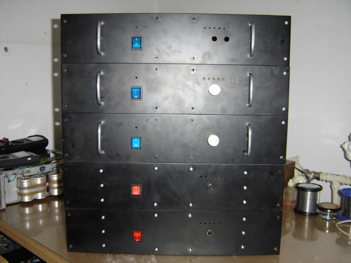

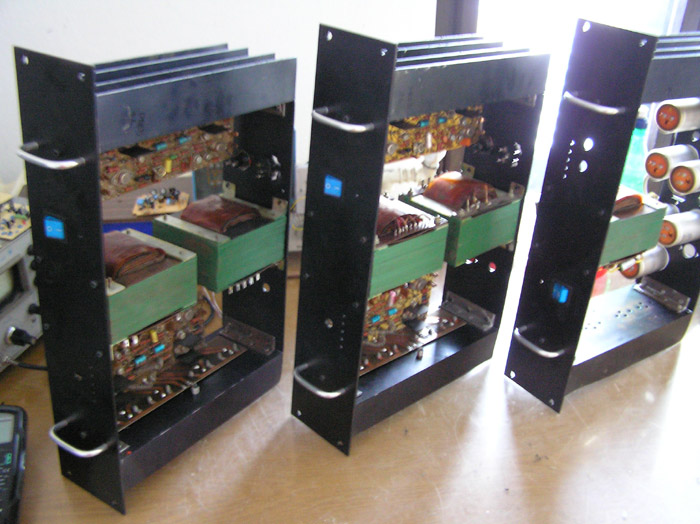

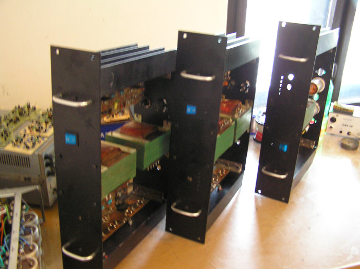

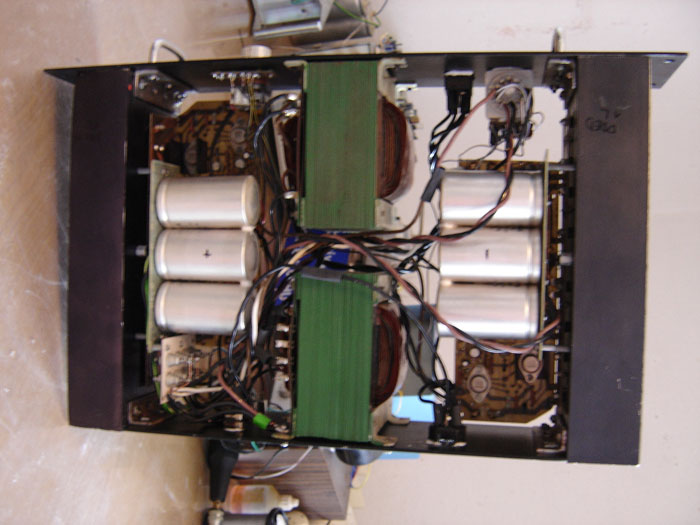

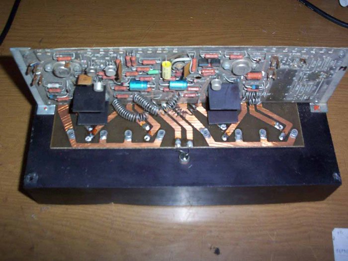

Nagyon jo kis erosito ez,nalunk szlovakiaban a regi 100 voltos hirdeto hangszorokra hasznaltak,de atalakitva olyan erositot kapunk belole mint mondjuk a quad-405.Itt eleg konnyu is ezen modulok beszerzese.De meg ezeken az oldalakon sosem talaltam errol semmit,gondoltam felteszem hatha valakit erdekelni fog.Egy ilyen modul 200wattot tud 4 ohmon es +- 40 voltra megy.4Darab NPN KD503 mas tranyot hasznal,ez az ismert 2N3055 nek felel meg.Megvam minden dokumentaccio hozzajuk,es kepek is,hogy milyeneket epitettem beloluk.

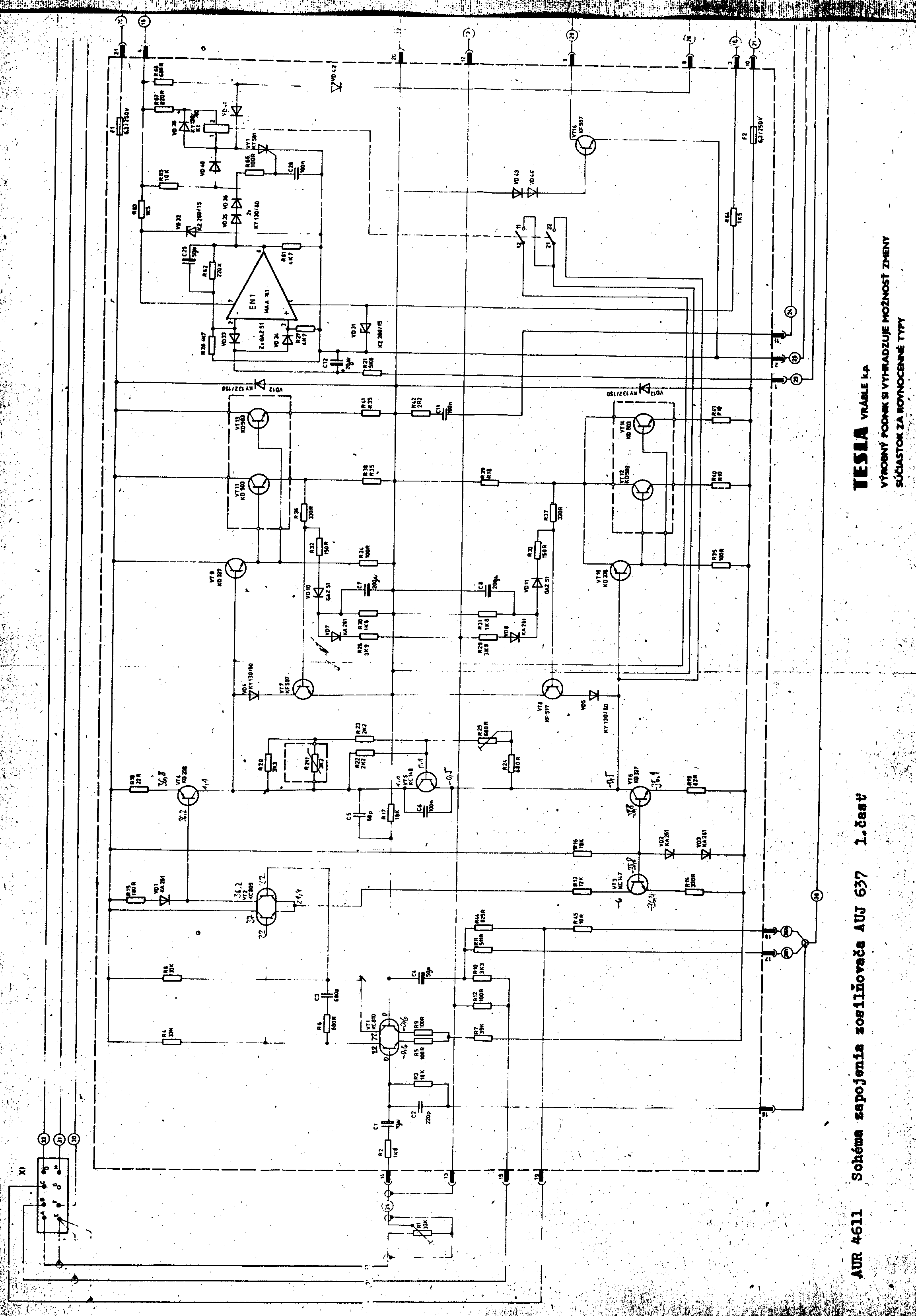

Más egyebed gondolom van róla : kapcsolás? panelterv? Ez talán érdekesebb lehet !
(#) Dj TSM válasza CIROKL hozzászólására (») Dec 28, 2008 /
Van persze,mindjart fel is teszem
Tessek itt a kapcsolas,bar kinyomtatva latszik igazan jol.Hegyomanyos regi bekotes,de a kora miat nemkell szegyenkeznie mert meg ma is jol bevalt.Van a Kimenetnel egy muveleti erosito meg egy rele,ez vedelemnek szolgal de csak a 100v nal,amugy ki iktatando es helyette mehet bele a koppanas gatlo.
