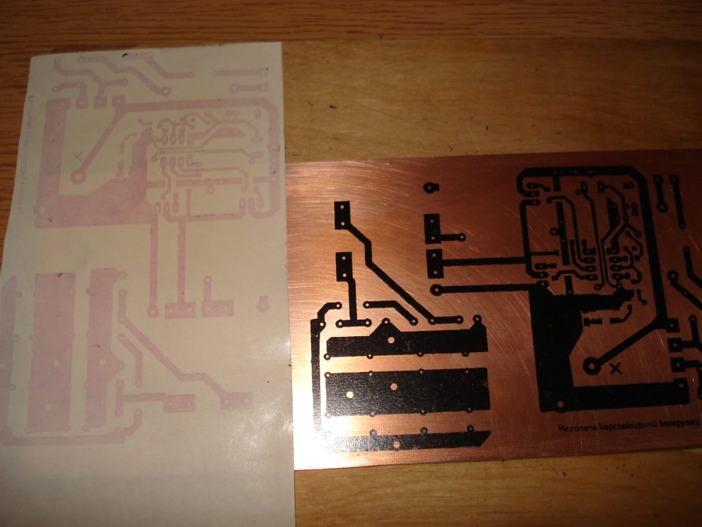

Ma kipróbáltam normál vastagságú nyákot gyártani vinnyettával, tehát nem SMD .
Áztatás nélkül ilyen lett a vasalás, ami legalább egy percig tartott. Látható mellette a papiron nincs maradék.

(#) Müszi válasza Doncso hozzászólására (») Jan 5, 2009 /
Én ilyen NYÁK-ot az életbe nem tudnék készíteni
Amúgy szép
üdv
(#) fureszk válasza Doncso hozzászólására (») Jan 5, 2009 /
ÚÚ penge lett! Mi a papír pontos neve és milyen nyomtatót használtál? Lehet áttérek erre a fotózásról...kezd elegem lenni a sok rosszul sikerült maszkból.

(#) Doncso válasza Müszi hozzászólására (») Jan 5, 2009 /
Dehogyis nem tudsz, simán kinyomtatod a vinnyettára és rávasalod, lehúzod ha kihült és maratod. Tényleg nem nehéz.
(#) Doncso válasza fureszk hozzászólására (») Jan 5, 2009 /
Nekem egy HP1020-as lézerem van utántöltött tonerral, 1200dpi-t tud de ezt szándékosan 600dpi-be és tonerkíméléssel nyomtattam, tehát festék spórolósan.
A papírt nem tudom megmondani mi a neve, de ez egyszerű vinnyetta hátulja papír, tudod, A4-es lapon lehet kapni öntapadós lapot, a lapot lehúztam (bár ez még előlapnak is jó lenne valamely kütyüzöz) és amit normál esetben az ember eldobna papírt, annak a fényes felére nyomtattam, két félét találtam a boltban, az egyik sárgásabb, és az oldala perforált, lukacsos szalag, a másik A4-es és nem annyira sárgás a hátulja, ez jobban bevállt nekem. Ja meg az is, hogy nem marad semmi rajta, nem kell agyon vasalni mert vékony, hamar átmelegszik, és nem kell áztatni, kapargatni, semmit nem kell vele, nyomtatni, vasalni, lehúzni és maratni.
Én eldobtam a műnyomót. Persze kinek mi.
Úú ilyen papír talán van itthon megkeresem és kipróbálom.
U.i.: Nem jó, ennek darabokban jön le a hátulja.
Várom az eredményt, a lényeg hogy alaposan vasald, nem kell nagyon rányomni, csak alapos legyen mindenhol.
