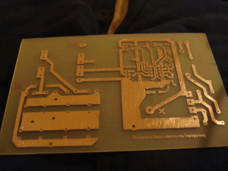

Ma kipróbáltam normál vastagságú nyákot gyártani vinnyettával, tehát nem SMD .
Áztatás nélkül ilyen lett a vasalás, ami legalább egy percig tartott. Látható mellette a papiron nincs maradék.

És a végeredmény ónozás nélkül. Szerintem nem rossz.

ÚÚ penge lett! Mi a papír pontos neve és milyen nyomtatót használtál? Lehet áttérek erre a fotózásról...kezd elegem lenni a sok rosszul sikerült maszkból.

Dehogyis nem tudsz, simán kinyomtatod a vinnyettára és rávasalod, lehúzod ha kihült és maratod. Tényleg nem nehéz.
Nekem egy HP1020-as lézerem van utántöltött tonerral, 1200dpi-t tud de ezt szándékosan 600dpi-be és tonerkíméléssel nyomtattam, tehát festék spórolósan.
A papírt nem tudom megmondani mi a neve, de ez egyszerű vinnyetta hátulja papír, tudod, A4-es lapon lehet kapni öntapadós lapot, a lapot lehúztam (bár ez még előlapnak is jó lenne valamely kütyüzöz) és amit normál esetben az ember eldobna papírt, annak a fényes felére nyomtattam, két félét találtam a boltban, az egyik sárgásabb, és az oldala perforált, lukacsos szalag, a másik A4-es és nem annyira sárgás a hátulja, ez jobban bevállt nekem. Ja meg az is, hogy nem marad semmi rajta, nem kell agyon vasalni mert vékony, hamar átmelegszik, és nem kell áztatni, kapargatni, semmit nem kell vele, nyomtatni, vasalni, lehúzni és maratni. Én eldobtam a műnyomót. Persze kinek mi.

Várom az eredményt, a lényeg hogy alaposan vasald, nem kell nagyon rányomni, csak alapos legyen mindenhol.
