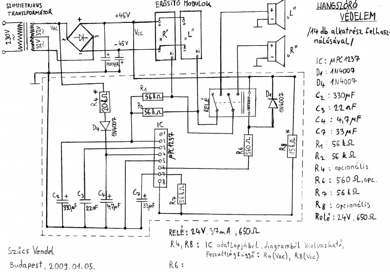

érdekelne engem is a téma, viszont nem tranyós kapcsolással, hanem IC-ssel. létezik ilyen? köszi
Engem nagyon érdekelne az az IC-s védelem. Tudnátok közölni egy rendes kapcsolási rajzot? Feltettem a uPC1237- adatlapját. Ebbe is van egy ajánlás, de az nekem nem túl egyértelmű. Az a célom, hogy minimális alkatrészből tudjak védelmet csinálni ezzel az IC-vel. Utánnanéztem az IC kapható Magyarországon

Készítettem egy vázlatot az én elképzelésemről, hogy hogyan működik ez a uPC1237-es IC-s hangszoróvédelem. Egy általam hamarosan megépítendő erősítőhö elrendezéséhez készítettem az ábrát. Remélem jól értelmeztem a katalógus ajánlását. Ha félreértettem valamit légyszi javítsátok ki, hogy jó legyen. Az R6 (560ohm-os ellenállás) értékét pontosan miből lehet meghatározni? R4 és R8 értéke diagramból olvasható, de R6 értéke is változik a tápfesztől függően?? Szimmetrikus tápnál mindegy, hogy melyik sekunder ágra kötöm rá R4-et???
