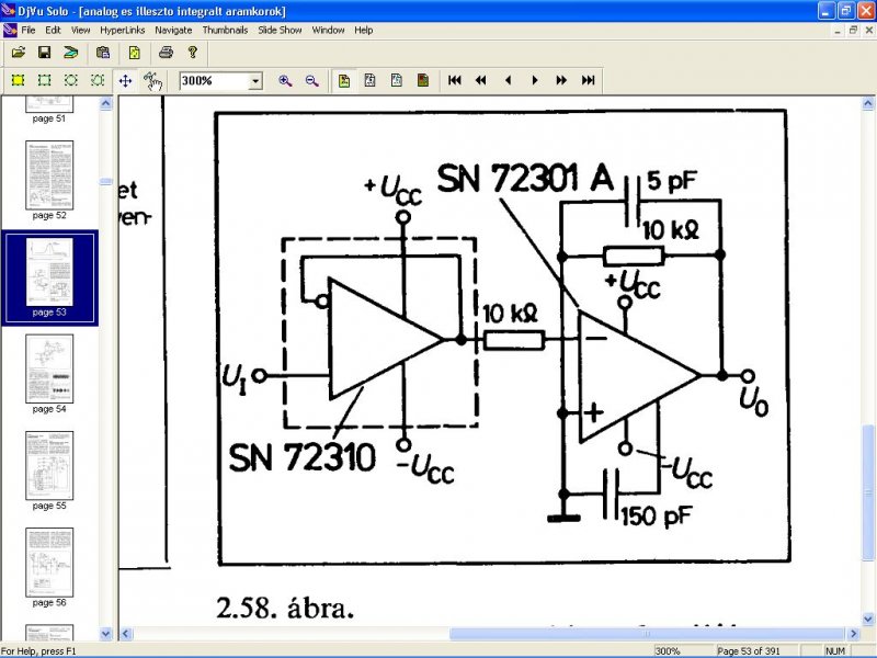

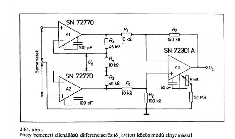

Gyakorlatilag erről az alapkapcsolásról van szó. Én annyiban egyszerűsítettem rajta, hogy az első két fokozat csupán feszültségkövető (R1=0 és R_gain hiányzik), így az erősítés számítása Uki/Ube= R3/R2 értékűre redukálódik. A jó linearitáshoz és CMRR-hez szükséges, hogy a két-két R3 és R2 ellenállás valóban nagyon közeli értékű legyen, ehhez kellett a nagypontosságú, 6 digit felbontású műszer, és a válogatás. Még mindig könnyebben kompenzálható jelfeldolgozáskor az erősítés abszolút hibája, mint a nonlinearitás.
Egyébként igaza van kendre-nek. Nekem a uV-os mérendő jelszintek miatt kellett az igen alacsony ofszetfeszültségű erősítő, ami a gyakorlatban kizárólag chopper-es elven valósítható meg. Sok cég gyárt ilyen precíziós opamp-ot, és a 7650-es sem mai darab. Viszont egy csomó impresszív tulajdonsággal rendelkezik (alacsony ofszetfesz és hőfüggés, extrém magas nyílthurkú erősítés, CMRR és tápfesz-elnyomás, stb). Ha más, összetettebb v. külön áramkörökkel kellett volna megvalósítani, sokkal drágább és helyfoglalóbb lett volna ez a fokozat. Ha szükség van a nagyon alacsony ofszetre, ezt nem lehet megkerülni.

A chopper-stabilizálásról: angolul, vagy csak alapelv szintjén, magyarul (3.14-es fejezet).

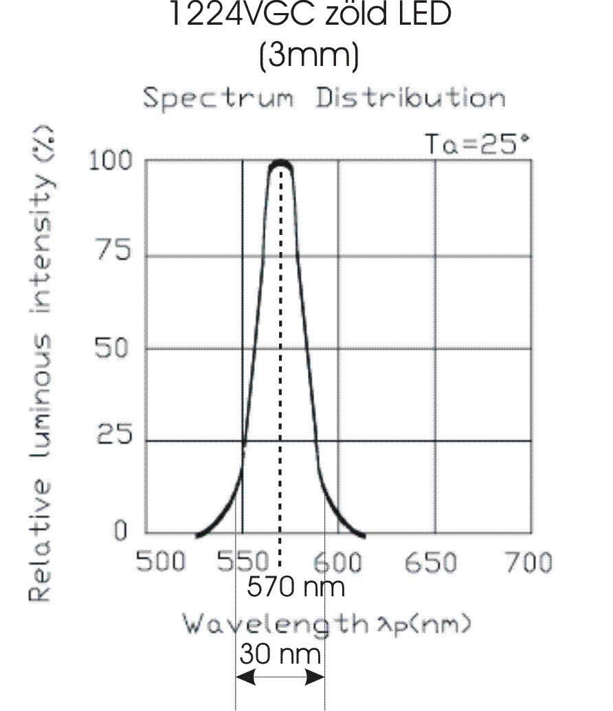

A spektrális eloszlásnak utánanéztem, rosszul emlékeztem: nem 3 nm, hanem 30 nm körüli a szórás. A szórás alatt a statisztikai szórást értettem. (Normális eloszlásnál a szimmetriatengely és az inflexiós pont távolsága a szórás értéke. Ez ugyan nem normális eloszlású, de becslésnek elfogadható.) Az én kísérletötletem elvileg pontosabb eredményt kell, hogy adjon, mint ami volt az OKTV-n, de a részleteken nagyon el lehet bukni. Multiméteres méricskéléssel a gerjesztett feszültség eléggé négyzetesen csökkent a fényforrás távolságával, persz csak sötétített szobában. De a multiméternek nincs elég nagy belső ellenállása ahhoz, hogy a kapott feszültségértékeket reális értékeknek tekintsem. Ezért gondoltam a műv. erősítős megoldásra. Ha működne a mérés, az nagyon szép lenne, mert nincs benne olyan bizonytalanság, mint amit az említett grafikus módszer okoz. Tisztán mérési értékek, semmi sumákság. Vagy jó eredményt ad, vagy el kell felejteni az egészet.
Elfelejtettem mellékelni azt az eloszlást, amit adatlapban találtam. Itt van. Látható, hogy a medián és a módusz egybeesik. (a max. intenzitású hullámhossz az átlagintenzitású hullámhosszal) Szóval ilyen LED-ek is vannak, ezekkel érdemes mérni.

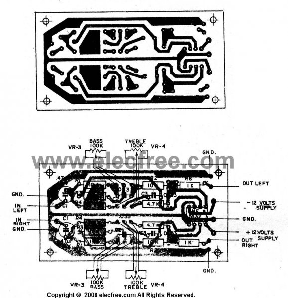

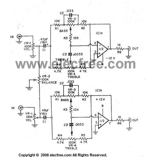

Szevasztok! Az lenne a kérdésem hogy a következő kapcsolás működőképes lenne e +-16V-ról elméletileg +-20V-ig mehet csak hát a mai világban már semmi sem biztos

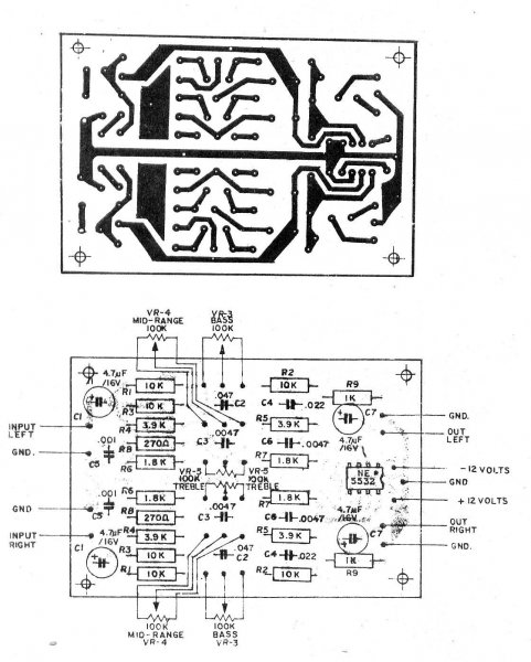

Ha érdekel valakit akkor még csatolok 1-2 rajzot. Az utolsó az amit megépítettem.
Ja és még valami, a .033 és a .0033 - as kondik azok milyenek mert ezt azu átváltásos kondiábrázolásos részt nem igazán vágom ...... és kösz az ötletet.

0,033μF = 33nF
0,0033μF= 3.3nF így szokott lenni. :yes:

Igaz, annál a ledtípusnál az adatlap szerint is mindössze 1 nm a különbség a domináns/csúcs hullámhosszak között. Arról meg nem sok elképzelésem van, hogy a ledekre általánosan jellemző nem túl keskenysávú spektrum visz-e valamilyen hibát a mérésbe.
