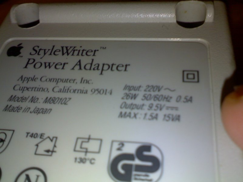

(#) potyo válasza csezoli21 hozzászólására (») Jan 7, 2009 /
Az 5A mellett van egy Cont., a 6A mellett meg egy Intermitt. felirat. Vagyis 5A folyamatos és 6A rövididejű áram leadására képes.
Azt meg hogy hány wattos, azt inkább nem részletezném. Minden adat adott hozzá, számold ki!

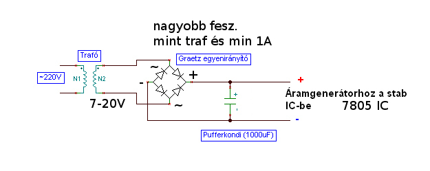

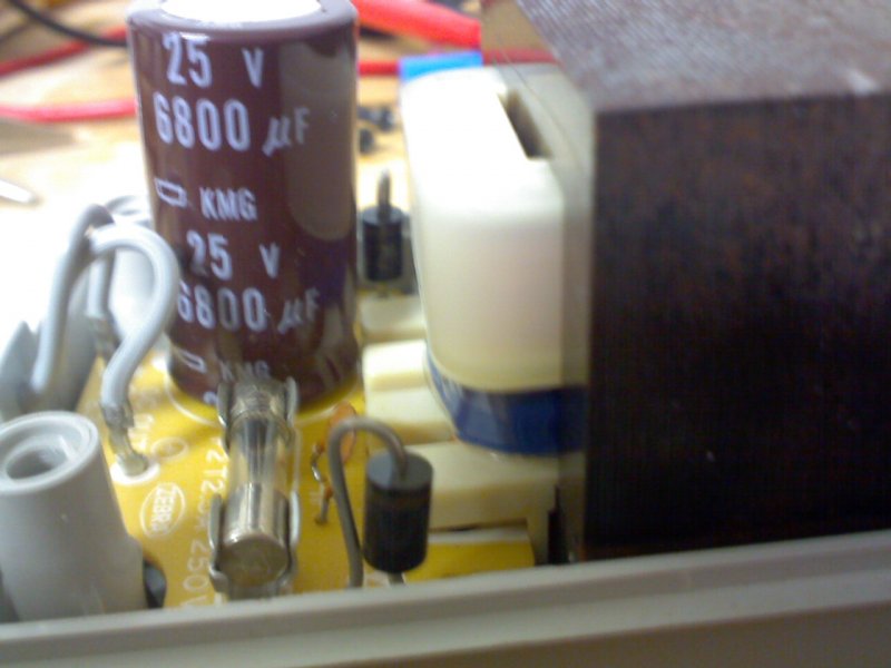

Találtam 1 tápot a mellékelt képen lefotóztam a belsejét meg az adatait,... az lenne a kérdésem hogy ez helyettesíti a szintén mellékelt tápot? tehát hogy erről megy a 7805 re, és úgy az áramgenerátorra,... egyenáram jön ki rajta és elektrolit kondi is van benne,...
(#) csezoli21 válasza csezoli21 hozzászólására (») Jan 9, 2009 /
már meg van a válasz köszönöm

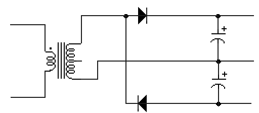

Másik: A 2*12V az 1*24V 2*egyutasan egyenirányítva kb. +-33V, erre tudsz építeni pl. egy TDA7294-et.
(#) Gyurix hozzászólása Jan 10, 2009 /
akkor csak két diódára és 2 kondenzátorra lenne szükségem? Ha igen akkor ezek milyenek legyenek?
(#) lapose válasza Gyurix hozzászólására (») Jan 10, 2009 /
Legalább 2 db. 100V 10A-es dióda 2 db. 10000µF 40V-os kondi.
De ez 8 omh-ra kb. 70W max!

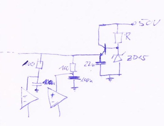

Utóbbi 2 leleke az összesen 4db OPA604-es műveleti erősítő. Úgy tudom nagyon fontos hogy a ME-k tápja satabil legyen, ne nagyon ingadozzon. Több helyen olvastam hogy e célból be lehet építeni 7815/7915ös stabilizátor ICket. Igenám de ezekre max 35V kapcsolható (nekem meg 50van).
Jó megoldás az ha Zener-előtétellenállás módszerrel előállítok egy kb +/-20Vos feszültséget (persze a ME-k áramfelvételét figyelembe véve), amit aztán már farankón tudok a stab IC-k bemenetére kötni?
Vagy hagyjam a satbilizátorokat és oldjam meg 2db 15Vos zanerrel és 2 ellenállásal?
(#) teddysnow válasza epe1104 hozzászólására (») Jan 13, 2009 /
Nekem az vált be, hogy: egyenirányítás - puffer - egy soros dióda - puffer - még egy soros dióda - puffer - stab ic. A diódák 4-5* nagyobb áramúak mint az egyenirányítás diódái. Nálad a fránya 50V miatt nem lehet 7824 sem rakni (utána meg 7815-t) mert az csak 40V-t bir. Ezzel a puffer-dióda kombiációval jól lehet szűrni.
(#) epe1104 válasza teddysnow hozzászólására (») Jan 13, 2009 /
Ahamm!
sokhelyen láttam ugye ezt a zener+ellenállás+kondi megoldást műverősítők tápellátásához. (pl a csotolt rajzon). Igazából a kérdésem arra irányult hogy ezután nem-e érdemes még egy stabilizátort betenni. Vagy tökfölösleges?
(nem ebbe a kapcsolásba! Ez csk egy példa)
(#) proli007 válasza epe1104 hozzászólására (») Jan 14, 2009 /
Ha már így a tápokon polemizálunk...
- Műveleti erősítők számára, nem kimondottan szükséges penge stabil feszültség, ha nem járnak a működési határfeszültségükön. És jelentős tápfeszültség elnyomással is rendelkeznek.
- Az egyenirányított feszültség tartalmaz brumm, azaz lüktető egyen feszültséget, ezt kell megszüntetni, ennek legegyszerűbb módja az RC kapcsolás. Azaz egy ellenállás és egy kondi. A szűrés jóságát az RC tag nagysága adja. (tehát R*C szorzata minnél nagyobb.
- A sima RC tag hátránya, hogy változó terhelés hatására, változik a kimenő feszültség is. Ezért a legtöbb esetben stabilizálunk.
- Ha a feszültséget csökkenteni és közben stabilizálni is szeretnénk, akkor általában zénerdiódát alkalmazunk. A zénernek a dinamikus belsőellenállása (dU/dI) viszonylag kicsi, így nem csak a feszültséget, hanem a brumm feszültséget is eredményesen csökkenti. Ennek a kapcsolásnak is lesz brumm lenyomása, mert a zéner előtét ellenállása és a dióda kis dinamikus belsőellenállása, a brummra nézve feszültségosztót alkot. A zéner mellett persze kondik alkalmazása is szükséges. Azt tudni kell, hogy a zéner a letörési szakasza miatt, mint "zajgenerátor" is szerepel. Az általad feltett rajzon is látható, hogy a zéneren kondi van, és a zéner és a végfokozat között, még egy plusz RC tag található. (2,7k/22uF)
- Ha a zéneres stabilizálás után, még egy egyszerű tranzisztorors emitterkövetőt is alkalmazunk, akkor annak áramerősítési tényezője miatt a kapcsolásunk jobban terhelhető. Ez már kellő stabilizálással is fog rendelkezni. A tranzisztornak a váltakozóáramú ellenállása lényegesen nagyobb, mint az egyenáramú, ezért jelentősen fogja szűrni a brumm feszültséget.
(Az alkatrészeket, persze a terhelésnek és a zénernek megfelelően kell megválasztani. Messze nincs szükség a háromlábú stabilizátor stabilitására és esetleges belsőgerjedésére. ) A tranzisztor alkalmazásánál, feszültség probléma nem lehet. (40V)
- Célszerű, még a műveleti erősítők tápját, az IC mellett, egy kis RC taggal szűrni, legalább fokozatonként (10..100ohm/100nF mind két ágban). Így elkerülhető az IC-k egymásra hatása a tápfeszültségen keresztül. (Ha az IC kimenete megrántja a tápot, akkor ez az energia a kondenzátorból pótlódik, és nem a tápegység felől indul el egy nagyáramú lökés)
üdv! proli007
(#) epe1104 válasza proli007 hozzászólására (») Jan 14, 2009 /
Köszönöm a kimerítő választ!
Főleg azt hogy meg is indokoltad hogy mit miért!
Tehát akkor valami ilyesmi?? (lásd csatolt kép)
Az R ellenállást és a tranzisztort meg aszerint választom hogy mekkora áramot vesznek fel együttesen a műverősítők. Ha egy ME-re kb 10mA el számolok az jó közelítés? (negatív ágban ugyenennyivel) Datasheetben kevesebb van (4-5mA max), dehát tölteni is kell a puffert...
