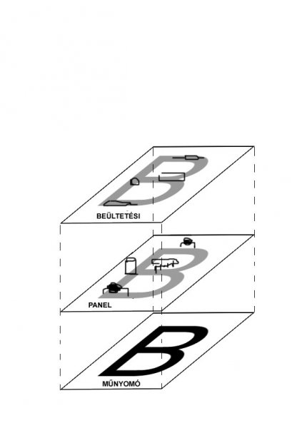

Egy félreértést szeretnék tisztázni. A fotótechnikánál kell a nyák tükörképe.
Vagyis úgy értem, hogy a műnyomós technikánál ugynabban a helyzeteben kell a panelrajzot a műnyomóra nyomtatni, mint ahogy a beültetési rajzot fogod.
Hogy értsük miről beszélek, mellékletben lerajzoltam.
Amúgy még rég irtam egy kis cikket az efféle nyák-készítésről. Az oldal sz*r, még kezdő koromban készítettem, de ahogy a cikkben is szerepel, nekem nagyon szuper nyákok készülnek így és nagyon egyszerű. És elég részletesen írtam, mint láthatjátok.

Szia ! Nincs félreértés, ugyanazt mondjuk. Az ültetési oldal a nyákrajz tükre.

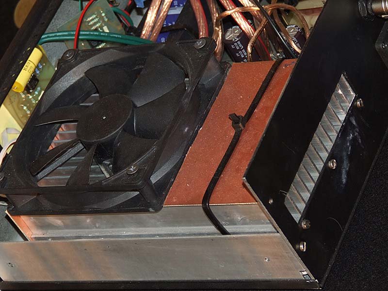

Csillám helyett sokkal jobb az a szürke gumilap, amit pc tápokból lehet bontani. Egyébként jó hűttővel, mindent kibír az ícé, szerintem nem a szigetelések elhagyásával kéne a minél jobb hőelvezetésre törekedni. Az enyém pl nem is langyosodik, olyan brutál hűtője van, hogy még 3 ilyen erősítőt is elbírna.
Nézzétek meg! Érdemes ilyet csinálni, akár kisebb méretben is, mert nagyon hatékony és nem foglal nagy helyet.
(#) hapro válasza Bassmester hozzászólására (») Jan 13, 2009 /
Tök jó, viszont ennek van hangja.
(#) Bassmester válasza hapro hozzászólására (») Jan 13, 2009 /
A hangja nem olyan vészes
A ventit elég a minimumra beállítani, így csak közelről hallani. Jóval halkabb mint egy számítógép
(#) sound.man válasza Bassmester hozzászólására (») Jan 13, 2009 /
Lehet nagy borda, ha a hőátadás nem jó szal ez olyan dolog. Nem azt mondtam, hogy ha van szigetelés nem fog hűlni, csak azt hogy szigetelés nélkül sokkal jobb a hőátadás. Lehet benne hővédelem, de buli közepén ha lekapcsol az erősítő azt nem nagyon szeretem, gondolom más se nagyon. Nem értem miért kell most ennyire lehurrogni, nem akartam én rosszat senkinek.

(#) Bassmester válasza sound.man hozzászólására (») Jan 13, 2009 /
Ugyan már! Nem is lettél lehurrogva. Ezzel kapcsolatban annyiban van igazad, hogy a szigetelőlap, tény és való, rontja a hőelvezetést. Viszont ezen elméleti igazsággal szemben, a jól bevált gyakorlat mégiscsak ez. A konkrét zárlatveszély miatt valószínűleg sokkal előbb elszállna a cucc, mint a tulmelegedéstől.
