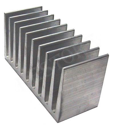

milyen hűtőt ajánlanátok a TDA 7294 es IC hez, valamit a mellékelt szigetelőgyűrűk közül meiket hazsnáljam ? 1es vagy 2es?, kissebb vagy nagyobb , mert sztem a nagyob az 0,05 mm el nagyb mitn a furat az Icn vagy nem?
(#) arnold12344 válasza Cunici hozzászólására (») Jan 15, 2009 /
SZia!
Szerintem neked minden tekintetben a "2" számú fog kelleni!
Hacsak nem akarsz zsák alátétet pakolni a gyűrű alá meg kifúrni a fülét de ha az adatlapot megnézed akkor azon van egy műszaki rajz az IC-ről "méretezve" és arről el tudod dönteni

(#) Cunici hozzászólása Jan 15, 2009 /
Ezt a kapcsolát építem majd meg , és kettőt , de külön bordákkal, ugyanis elsőre csak egyhez van pénzem, szal végül is mono , de tervezek bele ventit is, így valaki tudna ajánlani vmit.A 2es számú hűtő egy 40 mm es borda, ki meiket ajánlaná, aktív hűtés mellett?
(#) Bassmester válasza Cunici hozzászólására (») Jan 15, 2009 /
Ezek egy 100W-os modulhoz elegendőek, ventillárorral.
De egy ilyet simán tud hűteni pl egy AMD-s procihűtő is. Ilyet már 1500 Ft körül kapsz, venti is van rajta és még halk is. Én kipróbáltam a 200W-os modullal, 70C-ig melegedett fel. Az icé hővédelme kb 96C-nél lép müködésbe.
