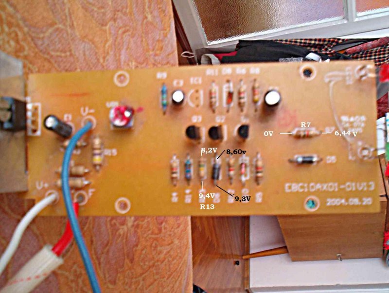

rámértem és TL431 nél (2,2v max) R14-re 11V R9-VR1 (2,2V) van... Viszont a graetz előt 12V és utána 9,8V van ( a panel csatlakoztatva) Ez valahogy nem kóser ha a töltő feszültség kisebb mint az aksi feszültsége (igy villágít a full led)

Mielőtt bármit tennénk, nem fikciókat kellene felállítani, hanem normál állapotot létrehozni benne. Most már két mérési eredmény van. - Ha a TL bemenetén, 2,2V feszültség van( R9+VR1), akkor a TL-nek zárva kell lenni, mert az 2,5V G-A feszültségnél fog kinyitni. - Zárt állapotban a TL katódárama, kb. 0,5mA (szükséges az IC belső működéséhez) - Tehát maximum ekkora áram folyhat át az R11/R12-őn, ami nyithatná a Q2 tranyót. - A 0,5mA az R12-őn, maximum 410mV-ot jelent, amitől a Q2 még nem lehetne nyitva, tehát a zöld Led még nem éghetne. Tehát maradva az eredeti módszernél, amíg TL-en 2,2V van, addig az Akksi mellett meg kellene mérni, az R11-R12-R13-R7-D6-on eső feszültségeket, és akkor talán el lehetne dönteni, hogy jelenleg miért ég a zöld Led. üdv! proli007

Méregettem egy kicsit ..
R11 =8,6V ,R12 =8,7V , (R7,D6 R13 ) Csatolt a képen. graetz -t megnéztem 540 kb. minden érték jónak kellene lennie Sajna kondit azt nem leltem , de a trafóra rátettem egy 120 W-os égőt villágit rendesen
Tekintve, hogy az aksi mínuszához képest mértél, próbáltam kitalálni mi lehet. - Nem igazán értem, hogy hogy mérted, mert így az aksi feszültsége, csak 9,4V-ra adódik. - Viszont a mérések alapján, olyan, mint ha a Q2 bázis emitter feszültsége, 0,1V lenne. Így a Q2 nem vezethetne, tehát az R7-en nem lehetne feszültség, azaz a zöld Led nem világíthatna. - Főleg, hogy látom, hogy a TL még nincs is az áramkörben (ha a kép a tényleges állapotot mutatja. Szóval jó lenne, ha úgy végeznél mérést, hogy a töltőn rajta egy tápegység 12V-al (vagy az aksi) és a töltő nincs bekapcsolva. Így kellene a mínusz aksiponthoz képest megmérni minden alkatrészlábon a feszültségeket, és a képre ráírni, hol mennyi volt. A Greatz-et nem lehet így megmérni, csak ha gyakorlatban tudod miket szokott mutatni a műszer. Legegyszerűbb, ha a trafót megterheled egy izzóval, és megméred a váltót, majd az izzót átteszed az egyenirányított oldalra, és megméred az egyent. Ha közel azonos feszültséget mérsz, akkor nagy valószínűséggel jó az egyenirányító. A kondival ne foglalkozz! Itt nincs rá szükség, és a töltőn sem javít sokat. Viszont ha az egyen oldalon "csak" 12V-ot mérsz, attól a töltő még tölteni fog, lévén, hogy a 12V csak a feszültség átlagértéke. Ha az egyenfeszültség csúcsértéke, kb. 12V felett lesz, fog áram folyni. üdv! proli007

Greatz 12V-os 60W-os ízóval megterhelve A váltónál 11.8V Egyenél (8,8V) A mérésben nem voltam biztos hogy jól csináltam de válaszodban leírtak alapján megbizonyosodtam róla hogy Helyes a mérési módszer Az aksi saru felől meghajtva az aksi negatív-hoz visszonyítva lettek mérve az értékek. TL alkatrész már rég kivan cserélve ez csak egy régi kép...

Ez a Led-es okfejtésnek akkor lenne értelme, ha a Led egy ellenálláson keresztül egyszerűen lenne az aksira kapcsolva. De itt az aksi feszültségét a TL431 figyeli, és ha ezt eléri, akkor a Q2-őn keresztül, bekapcsolja a Led-et. Aztán az úgy ég, ahogy akar, de addig sötét. Az alaphiba, hogy akkor is világít, mikor még a kapocsfeszültség nincs 14V. üdv! proli007
Ha jól mértél, akkor a trafó, és az egyenirányító, elég soványka jószág. De először az áramkört kellene megjavítanunk, aztán nézni, hogy mennyire töltésképes a csoda. Szóval 12V mellett meg kellene mérni az alkatrészek lábain a feszültségeket. üdv! proli007

Ezért én sem értem még is mi baja lehet még hisz már lassan minden alkatrészt kicseréltem benne. Bár van uj aksitöltő ,de azért is foglalkozom vele mert idegesít hogy ilyen egyszerű és mégsem jó. Ha esetleg valaki megtudná mondani a 3db tranyó helyetesítőét akkor az egészet kicserélném egyszerre Irfz, TL, 3db tranyó-t Kíváncsiságból..... Nem hisszem hogy cserre után jó lesz.. szerintem most is jó benne minden irfz , TL, 2x csere- 3db tranyón egyforma értékek , Diódák jók , ellenállásokon elváltozás nem látszanak

Helló! Másik fórumon már lemodellezték a dolgot, ugyan ezzel a töltővel. Ott írta is a cimbi, hogy a panel jó, de ha ráköti a graetzre akkor nem működik neki sem. Kevés a trafó feszültsége!Másik tápegységgel meghajtva pedig jó! Szerintem csekély primer menetzárlat van. Ez adódhat a rossz szigetelési ellenállással felvértezett trafó gyártásából is. Töltőnek még elmegy!-címszó alatt. A voltonkénti menetszám kb. 3 körül van. Egy sorban saccperkb. 20-40 menet lehet a pakettban a primeren. Ha kiesik egy sornyi menet a transzformációból meg is van a hiányzó feszültség. Üdv.: VIM
