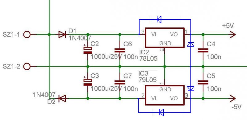

Attila: A megépítettem a 0-30V/2A-es tápot majdnem szuperül működik, egy problémám van vele.pl. beállítom a kienő feszültséget 5V-ra, kikapcsolom a tápegységet a hálózati kapcsolóval(220V) majd kis idő múlva visszakapcsolom akkor kb minden második-harmadik alkalommal a teljes 30V van a kimeneten az 5V helyett
(#) Attila86 válasza san398 hozzászólására (») Feb 7, 2009 /
Ez ennél a tápnál normális jelenség, nálam is ezt csinálja. Ilyenkor csak el kell tekergetni az áramot állító potit a két végállásába és jó lesz.
Nem emlékszem már pontosan hogy mi okozza ezt. A későbbi tápokban már megoldottam ezt a problémát de már nem tudom hogy mi okozta. (Az eredeti Urbános táp is ezt csinálja egyébként.)
(#) san398 válasza Attila86 hozzászólására (») Feb 7, 2009 /
Ok. Akkor együtt kell élni ezzel a hibával.
(#) Skori válasza san398 hozzászólására (») Feb 7, 2009 /
Ha jól emléxem ennél a tápmegoldásnál vagy az opmap reteszelődése vagy a segédtáp "stabkockái" okoznak problémákat. Mindkét probléma megoldható pár darab dióda utólagos beforrasztásával.
Az opampok +- bemenete kőzé kell két-két antiparalel dióda (1N4148) (vagy soros 3v körüli zenerek).
A stabkockák ki-gnd, és a ki-be lábai közé is kell egy-egy dióda (1N4007 vagy 1N5819 még jobb), mind a 4 dióda záróirányban legyen előfeszítve normál üzemállapotban.

(#) san398 válasza Skori hozzászólására (») Feb 7, 2009 /
megnéznéd hogy jól értelmezem e az írásod, a két képen kékkel rajzolt diódák jó irányban vannak rajzolva
(#) Imi65 válasza san398 hozzászólására (») Feb 7, 2009 /
A 2.jpg-n a negatív ág áthidaló diódája fordítva kell legyen a pozitívhoz képest. Mert a negatív ág diódája nyitóirányban van.
Így kell, mint ahogy ezen a rajzon van:
Bővebben: RAJZ
(D25, D21, D22 és esetleg D23, D24)
OK, D25 világos, A D21-24-ig meg 5,1V-os zener 2-2 anóddal szembe egymásnak a GND felé, bocs az értetlenségemért de nem szeretném tönkretenni az amúgy jól működő tápegységet
Ezen a képen (a negatív oldali segédtápnál) az alsó két dióda fordítva van, a többi jó.
A stabkockáknál használj 1N5819 diódákat, az opampnál 1N4148-at.

(#) Skori hozzászólása Feb 8, 2009 /
A reteszelődés elleni védelem arra vonatkozik, hogyha az adatlapon megadott határértékeket nem lépjük túl. Azonban a lebegő opampos megoldásnál, szélsőséges használat (pl nagyon gyors feszültségváltoztatás, vagy párhuzamops kapcsolás eltérő feszültségű vagy polaritású tápforrással, esetleg nagyon intenzív tranziens terhelés: szakadás-zárlat váltogatása) esetén előfordulhat, hogy az opamp bemenetére kerülő feszültségpotenciál kilóg a -+ tápfeszültség határaiból. Ilyen esetekre nincs felkészítve az opamp. (egyébként elvben fel lehetne ilyesmire is készítve, pl. a bemenetei és a tápja közé kapcsolt gyors kis kapacitású schottky diódák korrekt védelmet adnának).
Ha a lebegő táp kimenő feszültsége nem lépi túl az opamp tápfeszültségét, akkor nem szokott előfordulni ez a jelenség.
Hasonlóan "reteszelődött" Attila tápjában a stabkocka is, a védődiódák nélkül. Ugyanis kikapcsoláskor a -+ segédtáp nem egyszerre fogy el, és az egyikről a terhelésen keresztül áttöltődik a másik kimenete fordított polaritásúra, Ettől a stabkocka enyhén visszahajló védelme általában letilt. A diódák ezt a jelenséget megakadályozzák. Azért célszerű schottky diódákat használni mert azoknak a nyitófeszültsége alacsonyabb, mit a stabkockán belüli PN átmenetek nyitófeszültsége, igy a hibaáram mindenképpen a külső diódákion folyik majd el.

(#) Skori válasza DuMatyi hozzászólására (») Feb 8, 2009 /
Hogy melyik megoldás a jobb?
Az attól függ milyen szenmpontból.
Ennél a lebegő táp megoldásnál elvileg csak a neminvertáló bemenet kaphat túlfeszt (ha jól emléxem), tehát elég csak azt korlátozni. Erre lehet antiparalel diódát, schottkyt, vagy zenert is használni. Mivel az invertáló bemenet közel nullán van, így nincs szükség nagy bemeneti tartományú jel feldolgozására - tehát a schottky felesleges. Az antiparalel diódával már jól müködik, az a legolcsóbb/legegyszerűbb, de zeneren kisebb szivárgóáram folyik a mV-os tartományban ezért az látszott a legcélszerűbbnek.
san398: Az IC-t védő diódákat a GND (= kimeneti +) és az IC neminvertáló bemenete közé kapcsold! Vagy Attilas rajzához hasonlóan használj két szembekapcsolt zenert!
