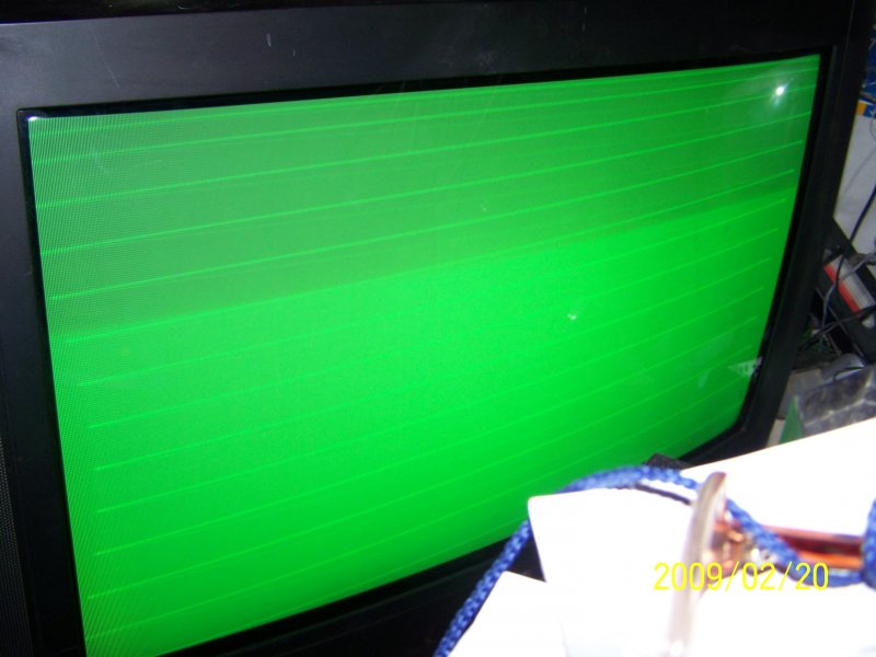

Apukám javít egy tv-t és ő kért meg hogy írjak ide mert nem boldogul a készülékkel. A gond a következö: hogya bekapcsolja készüléket akkor csak zöld szín van a képernyőn. Ha kiköti a képcső nyakán a három katódot akkor is csak zöld szín van.
Tudnátok tanácsot adni hogy mi lehet a baj?

Akkor hogy pontosítsak, nem kép, hanem homogén fátyolos zöld van, és csak árnyként sejthető a kép,
Ha tudsz tegyél fel képet róla úgy könnyeb.
Valószinü katodmeghajtó, ill anak táprésze., de tegyél képet ide a képernyöről és a beléről.

(#) madazg77 válasza kocici17 hozzászólására (») Feb 21, 2009 /
Ez egy Philips 32PW8604/12 típusú készülék. Rajz sajnos nincs hozzá. A zöldesség ellenére az OSD része müködik. Hang csak ritkán van és nagyon rövid ideig. Amikor halható a hang akkor a kép egy kicsit meg "reszket".

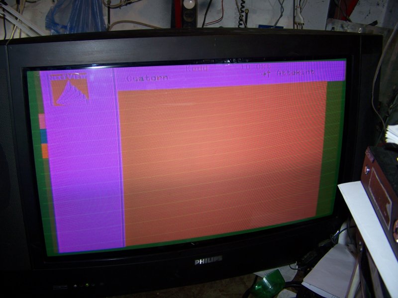

Tegyél egy OSD menüképet fel, lehetőleg olyant ahol mindegyik szin /főképp a fehér/, ott van.
Vedd lejebb a G2 feszültséget a sorkimenőnél.
Meg kell nézni a kép és sor inpulzust, a szinmeghajtónál. Kellene rajzot keresni és akkor tudon mondani, hogy miket kell ellenörizni, ill. cserélni.
Szinte biztos, hogy a zöld meghajtó tranzisztorok jégidegek a képcsónyakon a másik két színhez képest.

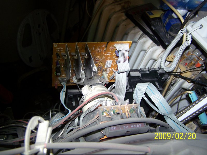

(#) kocici17 válasza madazg77 hozzászólására (») Feb 21, 2009 /
Ha igaz a sugármeghajtók TDA 6116-ok vagy hasonló ic. Ami rossz lehet :
- a zöld szinmeghajtó ic
-a szinmeghajtó ic tápja
-a munkaellenállása /ez egy kb 2W-os ellenállás a képcsö ák-ön /
Ugyhogy ott kezdeném a keresést emlékezetből.
Ezt követően erős nagyító alatt végignézném a képcső ák-t és a alaplapot,, rossz forrasztás után nyomozva.
Ha az OSD megy akkor kap tápot a többi szin a sortraporól, és kap sor, és képazonosítást a videóvezérlő.
Na majd ha az OSD képet felteszed meglátjuk.
Nagyon TDA 61xx szagú a dolog a képcsö ák-ben, a zöld végfok.

Képet csak holnap tudok feltenni. Némi infó: a G2 csökkentésével nem változik a kép, ha növeljük akkor egy idöre kiszürkül aztán vissza zöldül a kép. A zöld katódon 119V a kék katódon 134V a piros katódon meg 130V feszültség mérhető.

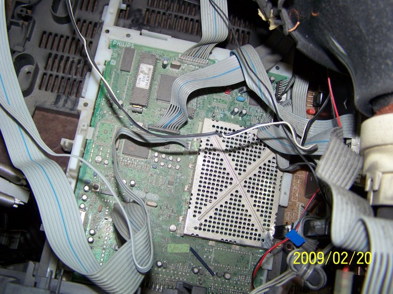

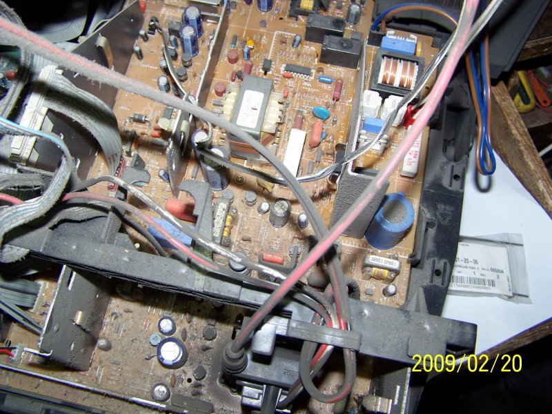

1.-Közelire fotozd,a képcsőnyak ák-t /huzd le addig/
mert nincs pontez de van philipsz rajzom és jobban átláton akkor
2.- Az alaplap sortrafó környékét.
3.- a videó fokozatot.
Az a helyzet ha látom, hogy milyen ic,-k vannak ott akkor össze szedek annyi rajzot, amiről kiderül.
Fontos, hogy a csatlakozókat, és a forrasztásokat nézd addig jól át. Én meg holnap összenézegetek valami rajzot.
A képcső nyakán 3db TDA 6101Q IC-van.
Ok Ugyanaz mint a 16 os csak korábbi, és más a kiosztás.
Biztos találok hozzá reggel használható rajzot.

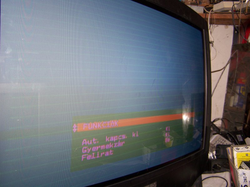

(#) madazg77 válasza kocici17 hozzászólására (») Feb 22, 2009 /
Ime néhány kép. A fényerő változtatásával kék szín lesz a zöldből.

(#) kocici17 válasza madazg77 hozzászólására (») Feb 22, 2009 /
A képcső zöld katodját /közvetlenül a képcsőlábnál/
Egy pillanatra tedd földre. Ha telyes fényerövel megjelenik a telezöld akkor nem képcső, Ha nincs lényeges zöld fényváltozás erre, akkor képcső,

(#) madazg77 válasza kocici17 hozzászólására (») Feb 23, 2009 /
Nincs változás a képernyön ha testre teszem a katodot.
Köszönöm a segítségeteket.
(#) kocici17 válasza madazg77 hozzászólására (») Feb 23, 2009 /
Ha egy pillanatra ráteszed a kéket vagy a pirosat látni fogod hogy kéne kinézni a zöldnek. Ha semmi akkor sajnos képcső katódzárlat.
Ha finoman megkocogtatod a képcsőnyakat a konvergencia gyűrük elött körbe. lehet hogy beugrik ideiglenesen ... de képcsőhibánál ezt már sosem tudni.
