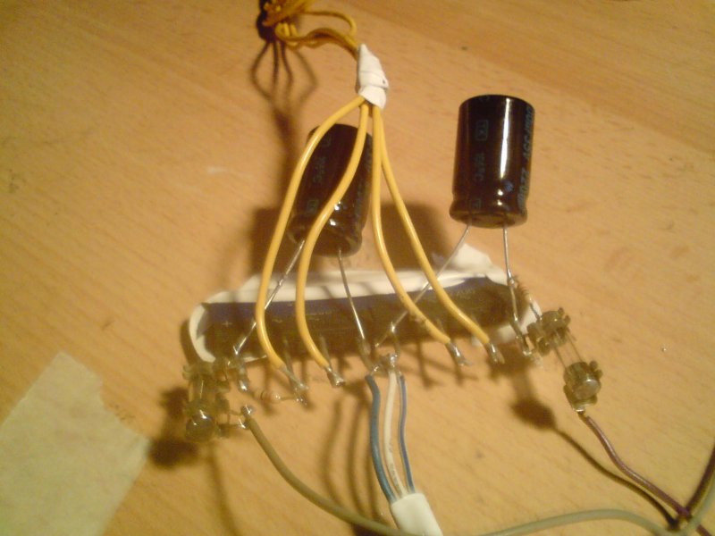

Szkópom nincs, a táp gét graetzel egyenirányított, 2*2200 µF-al ellátott cuceráj. Képet egy pillantás és dobok fel. Brummogni nem brummog. Ha fullra felveszem a hangerőt úgy, hogy nincs semmi a bemeneten, egy pisszenést sem lehet hallani. Hozom a képeeket. uli
A képek:
Hát én nem tudok mire gondolni, lehet a kínai tranyó amit említettek, de én a helyedben mindenképpen beszélnék 3Byte bácsival. Ja, meg átnézném az ellenállásokat tényleg azok e, mert ha rendelted és zacsiban volt, attól még lehet hogy más az érték, már jártam így.
De ha megnyugtat, nálam, a kukában landolt szegény végfokporonty. ![]() ![]() Az ellenállások bizonyára jók, én nem szinkód alapján nézem őket, meg hogy mi van írva a papírra, rákötöm a multiméterre és ezután építem csak be. Valahogy nem szeretném ha náűlam is ez történne ![]() Most egyelőre még jó. Ha újabb gond adódna, biztosan írok neki. Kössz a segítségeteket.: Uli

![]() Az egyik FET megint elszállt ![]() ![]() uli De nehogy azt higyjétek, hogy 2 hétig működött, 2 hétig kórházban voltam és nem tudtam használni ![]() De tegnap, ahogy kipróbűltam szólt egy jódarabig, nem is volt meleg...de megunta a dolgot. Az ilyen rossz félvezetőket nem lehet elvinni a méhbe? Lassan annyi van, hogy vehetek belőle egy új IRF-et....
