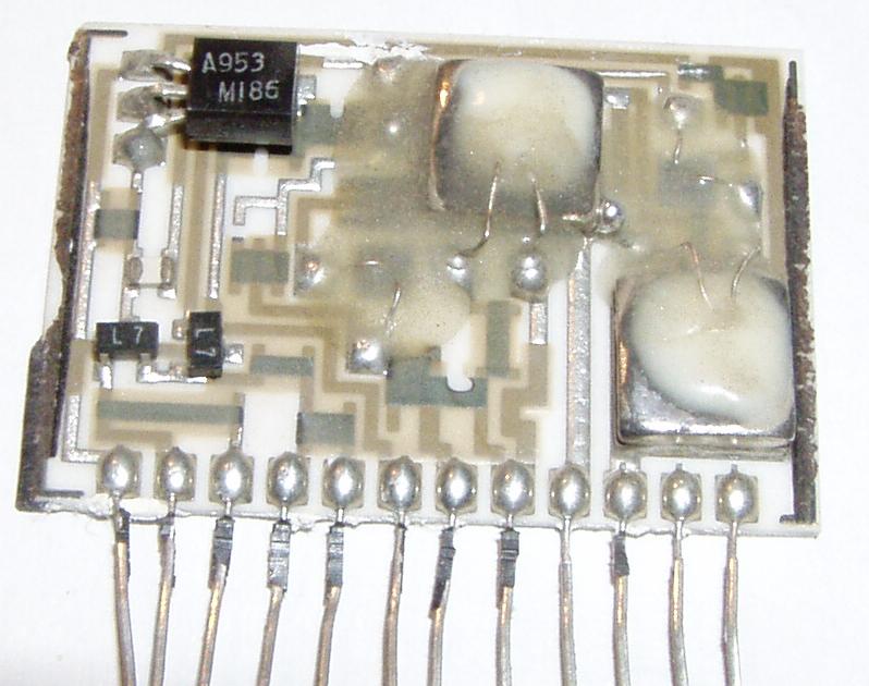

(#) szamóca hozzászólása Aug 1, 2009 /
No hát ma volt egy kis időm, és összeraktam egy VF3-at.
Meglepetés hogy ez a kis bigyó számomra jobban szól mint az STK végfok! Holnap összerakom a 2-es verziót, mert kíváncsi lettem.
(#) radocziandras válasza szamóca hozzászólására (») Aug 1, 2009 /
Igen mivel az stk az egy ic...akármilyen jól szól, akkor is egy ic.Mellesleg nekem lassan két éve ordít egy ilyen a szobában és meg vagyok vele elégedve.Csak a piher potit kellene már kicserélni, mert már meghalt.Szaggatottan viszi a hangot.
(#) szamóca válasza radocziandras hozzászólására (») Aug 1, 2009 /
De nem hagyományos értelemben vett monolitikus IC. Ráadásul igen cél specifikus. Ezért meglepő. Nekem új a piher benne, de már most rossz a pályaegyütfutása. De ezen már nem is csodálkozom.
Majd kotorok alahonnan egy 20 éves használt szénréteg potit.azok még mindíg jók, pedíg állandóan csavargatva voltak.
(#) Doncso válasza radocziandras hozzászólására (») Aug 2, 2009 /
„Igen mivel az stk az egy ic...akármilyen jól szól, akkor is egy ic”
Szerinted egy STK-ic ben nem tranzisztorok vannak beintegrálva? Olyan félvezető nincs hogy IC. Mindössze azért szól másképp mert más a kapcsolás. Nem azért mert IC. Ha szamóca betömné a VF3-at egy gyufás dobozba és kivezetné a lábait, majd kiöntené gyantával az egészet, akkor az is egy home made IC-lenne.
(#) szamóca válasza Doncso hozzászólására (») Aug 2, 2009 /
Régebben valakinek volt is ilyen gondolata valamelyik VF-el kapcsolatban. SMD-ből összerakni, burkolat rá, (még ki sem kell önteni, az STK sincs kiöntve) és kész.
(#) maTaKee válasza szamóca hozzászólására (») Aug 2, 2009 /
Nekem volt tervem a VF2-vel, de itt lebeszéltek róla (bár lehet, hogy más is volt nem csak én...)
(#) lapose válasza Doncso hozzászólására (») Aug 2, 2009 /
Azért olvass utána a monolit, a vékony- és vastagréteg integrált áramköröknek!
(#) Doncso válasza lapose hozzászólására (») Aug 2, 2009 /
Egy ic-ben azt hittem tranzisztorok vannak. Tévedek?
(#) Doncso válasza szamóca hozzászólására (») Aug 2, 2009 /
Home made IC. Nem rossz.
(#) Mzolee válasza Doncso hozzászólására (») Aug 2, 2009 /
Igen, de én szerintem meg arra gondolt, hogy ezek a tranzisztorok EGY és ugyanazon félvezető lapkán vannak kialakítva stb.
(#) Doncso válasza Mzolee hozzászólására (») Aug 2, 2009 /
Igazából az egésszel arra akartam rávilágítani, hogy egy erősítőnek nem azért lehet rossz a hangja mert IC-s.
Ezt énis aláírom, de ez már túl OFF itt
„Igazából az egésszel arra akartam rávilágítani, hogy egy erősítőnek nem azért lehet rossz a hangja mert IC-s.”
Ebben egyetértünk.
De azért van különbség. Hibrid technológiával készült IC-kben, tokozatlan alkatrészek vannak, le tudod őket bontani alkatrészekre. Tulajdonképpen IC, de nincs éles határ, mert akkor egy felületszerelt áramkör is IC?
Monolit technikával készült integrált áramkörökben egy szilícium lapkából van kialakítva az összes alkatrész, a tranzisztorok, diódák, de még a kondenzátorok, és ellenállások is.
Ami szerintem lényeges a szempontunkból, az a félvezető chip mérete. Egy nagyobb teljesítmény tranzisztor chip mérete nagyobb, mint egy komplett monolit integrált erősítőé, és ez visszahat a maximális adatokra, és a minőségre is. Ameddig kis teljesítményű az áramkör pl. műveleti erősítő, nincs is ezzel gond, de a nagyobb teljesítményeknél már erre oda kell figyelni.

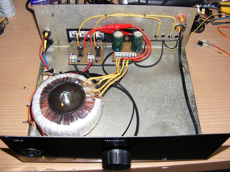

(#) martin96 hozzászólása Okt 9, 2009 /
Lesz valami baja ha 2pár fetet rakok rá?Több lesz a teljesítménye, és elbír 2x 30 voltot?
(#) pixels válasza martin96 hozzászólására (») Okt 9, 2009 /
Sajnos 2 * 30V -ot nem fog bírni úgy sem, mert a műveleti erősítőnek van 2 * 20V korlátja. A soros dióda, és ellenállás az IC tápjában ejt egy kis feszültséget, ugy 2 * 21V körül lehet a plafon, amit elvisel ez a kapcsolás.
szerk:
Talán ha az IC tápágba beraksz egy-egy 12V-os zénert, közvetlen az IC táplábaira, talán úgy van esély a nagyobb feszültségen járatáshoz, de még ezen kívül a visszacsatolást újra kell számolni, és azt hogy egyáltalán az IC kibírja-e nyitni teljesen a FET-et.
(#) martin96 válasza pixels hozzászólására (») Okt 9, 2009 /
Hogyha az ic táprészeihez stabilizátort teszek akkor sem lesz jó?
(#) szamóca válasza martin96 hozzászólására (») Okt 9, 2009 /
Nem értelek. Miért nem a VF2-őt építed meg akkor, ha a tápfeszed magasabb?
(#) martin96 válasza szamóca hozzászólására (») Okt 9, 2009 /
Még az bonyolult nekem.
Nem, mert az stabilizál, itt meg a feszültségejtés lenne a lényeg. Amúgy meg szamócának igaza van, építs inkább vf2-t, ha nagyobb teljesítmény kell. Deha meg az egyszerűség miatt kell a VF3, akkor építs kettőt, hídkapcsolásba. 8 ohmos hangszóró mehet rá csak, és 50-60W körül lesz a teljesítménye.
Jó megveszem a vf2 és a vf3 alkatrészeit és kiderül meiket tudom majd megcsinálni 13 évesen.
(#) szucsip válasza martin96 hozzászólására (») Okt 9, 2009 /
Hello
Jav.: VF3.
Szerintem mehetne rá hidalva is a 4 Ohmos hangszóró , csak a feteket ki kéne cserélni valami izmosabb példányra, pl IRFP240, és IRFP9240. Vagy csak duplázd meg a feteket, elméletilel nem lesz semmi "baja" (Ehez egy kis szerencse is kell, hogy a feteknek a threshold feszültsége ugyan annyi legyen)
És úgy már 100-120W -ot is elérhetsz 4 ohm -on.
Avagy már eleve adott a tápfeszültség...? (valami 30V-ot említettél.... Az már adott?)
(#) martin96 válasza szucsip hozzászólására (») Okt 9, 2009 /
Igen már adott a tápfeszültség 2x30volt.
Nem kell ilyen hozzáállással indulnod.
Ha még nem tetted volna meg, olvasd el az eredeti leírást - ami a 3 byte weboldalán van - mert itt több dologra kell odafigyelni, mint egy TDA-nál (ha jól láttam a hozzászólásaid, akkor volt már TDA-val dolgod). Odafigyeléssel megépítve elsőre indul majd, csak az élesztést, és a nyugalmi áram beállítását kell türelmesen elvégezni, a VFx, VF2, és VF3 cikkben a fenti weblapon ezeknek a menete szépen részletezve van.
Ha pedig úgy érzed majd, hogy a VF2-t nem tudod megépíteni és beüzemelni, akkor ne építsd meg, mert tanulópénz lesz belőle...
Ezesetben azt tanácsolom, hogy kezdd a VF3-al, kell neki valami 10..12V szekunder feszültségű trafó, feszültségkétszerező kapcsolással és a pufferrel ebből lesz majd 2 *13..17V, erről mehet majd a VF3 élesztése. Aztán ha a VF3-t kitapasztalod, akkor a VF2 csak egy lépés lesz már utána.
