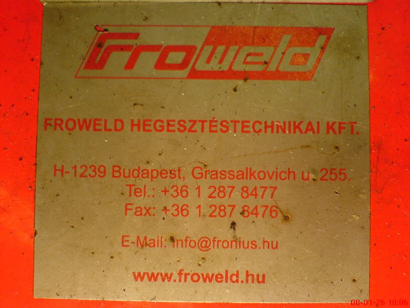

És egy kis fotócsoport egy gyári készülékről.
Annyit tudtam kihámozni a belvilága alapján, hogy rezonáns kapcsolású, melyben a főtrafó szórási induktivitását használja L-tag ként. A trafó jó erősen maréknyi, de a fotókról lehet viszonyítani a méretét.
Még van fotó. Ja! ami érdekes, hogy én 40kHz körüli üzemi frekvenciát mértem!
