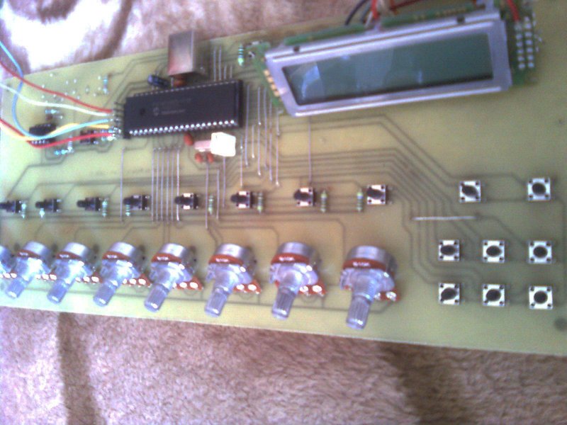

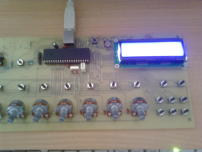

Sikeresen elkészítettem a Benjami által fejlesztett MIDI kontrollert PIC18F4550-el.
Nagyon tetszik és teljesen meg vagyok vele elégedve.
Csak jót tudok róla mondani.
Működik Abletonnal, Reason-el, Traktor Pro-val, NI Reaktor-al.
Még a bedobozolás maradt hátra.
Íme néhány kép:
(#) dj-mike válasza Gory hozzászólására (») Júl 7, 2009 /
Íme még 2 kép a szerkezetről!
