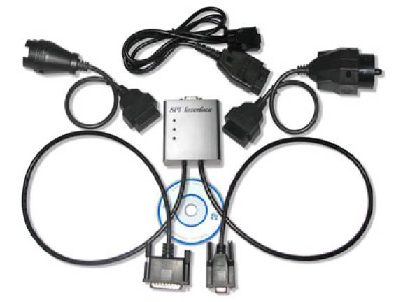

...ez egy érdekes készülék! Ennek is két portra van szüksége, csakez nem diadnosztikához való, hanem chip tuninghoz. Már megfordult a fejemben, hogy nem lehetne-e használni a para portot. ...ki tudna nekem erre válaszolni?!http://www.asianproducts.com/product_2/SPI028-SPI_P12200001730386475.htm
