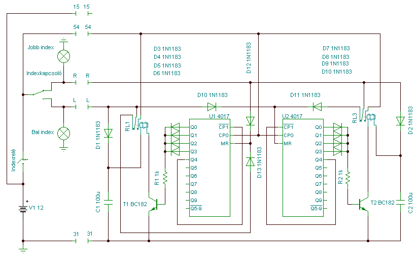

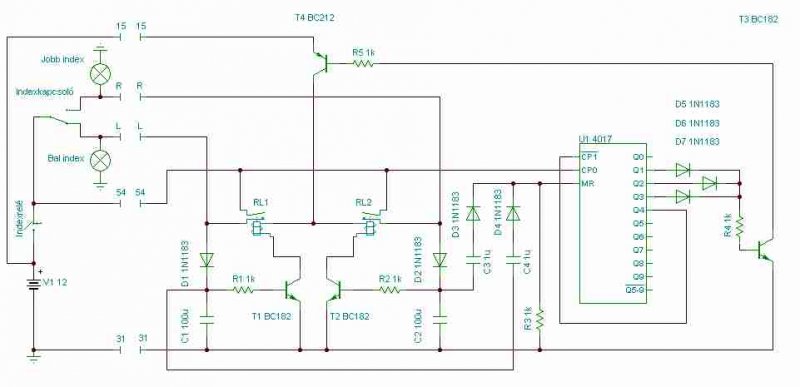

Olyan indexet szeretnék autóba csinálni, ami hármat villog ha nem kattintom be az indexkapcsolót. VW ezt komfort irányjelzőnek hívja, innen a téma címe. Keresgéltem, de nem találtam ilyen kapcsolást, ezért neki álltam egy sajátnak. Egy 4017 számolja az eredeti indexrelé impulzusait, és 1-3-ig rövidre zárja a kapcsolót egy relével, 4-nél pedig letiltja a tovább számolást. Még nem építettem meg, előbb tapasztaltabbak véleményét várnám, működőképes-e a dolog. TINA-val (6.0) sajnos nem tudom tesztelni, bár ez valszeg a hozzá nem értésem miatt van. Esetleg ebben is várom a segítségeteket. Hogy én hogy rühellem ezt a fajta indexet, pl ami opelekben van. Kisnyomás 3 index elvileg, nagy meg index bekapcs, kikapcsolni meg ellentétesen lehet, de ha arra is nagyot sikerül akkor arra indexel. Idióta egy megoldás.

A kar felengedése után mitől húz az rl1 ill rl2 (az első ütembem még talán de ütemszünetben elejt és nem tud visszahúzni.-szerintem-)
Ezt így oldod meg szerintem MINDEN index műveletet megnyujt hárommal egyébbként is. Volt egy másik ilyen indexes topic, ott abba futottunk bele hogy ha jf a kart zárja rövidre akkor nem fogod tudni mikor engeded fel a kart. (bár ahogy nézem szerintem ez is olyan lesz.A megoldást csak a kar átrendezésében láttuk.

Ezért tettem bele a c1 és c2 elkót, valamint t1 és t2 tranzisztort. Én úgy gondolom, hogy nem minden indexelést nyújt meg hárommal, hanem hármat mindenképp villog, ha annál többet kell,akkor az már a kapcsoló bontásától függ. Sajnos tisztában vagyok vele, hogy a resetelés, és a t3 t4 relé meghajtás hibás. Ezekhez szeretnék megoldást. Tudom alapkapcsolás, de sajnos láma vagyok ehhez (15 éve nem foglalkoztam elektronikával)
Most hirtelen ránézve a kapcsolásra, a resetelés teljesen hibás. Ehhez AND kapu kéne a t1 és t2 kollektorára kötve. Így ha egyik irányba kitartottan villog, közben indexelek másik irányba, akkor újra indul a számolás. Viszont az egyik elkót ki kéne sütni.
A t3 t4 helyett meg egy inverter kellene. Lassan ott tartok, hogy könnyebb lenne PIC-cel csinálni, de nem ez a célom.
Amit betettem régebben, sztem jó. Azaz átrajzoltam már úgy, hogy jó legyen.

Ha az időzítős megoldásra gondolsz, az nem biztos hogy jó lesz nekem, de legfeljebb ötletet meríthetek belőle. Én is azzal a problémával küzdök, hogy mi van ha gyorsan felváltva indexelek.
Kicsit javítottam a kapcsolásomon. Ugyan megdupláztam az IC-k számát, de így egyszerűbb megoldani a resetelést.
Persze még mindig van benne hiba. -Ugye 4017-tel nem hajtunk meg relét, de ez csak lustaság. -A nagyobb bajom, hogy valahogy ki kellene sütni az ellentétes oldali kondit.
Szerintem kétszer egymás után nem tudsz indexelni (késleltetéssel ) ua irányba.
A 4017 kimeneteit sem kötheted össze csak diódával . Nem oc a kimenete. A kondi szerintem nem probléma,mert a 4017 a relé másik oldalát úgyis megszakítja. Egyáltalán az a tranzisztoros fokozat miért kell?
1. Igazad van, tényleg nem reseteli semmi az azonos oldali indexelésnél.
2. A korábbi rajzon még ott voltak, ez véletlen kimaradt. 3. A kondi kisütés valóban nem gond. 4. Azért kellenek a tranyók (szerintem) mert a kondik "egyengetik" ki az impulzusokat, és így tartja zárva a relét. Ha onnan kivenném, akkor viszont áttehetném a relé másik oldalára (fázist mindenképp kell fordítani) és akkor megoldanám a meghajtás kérdést is. Köszi az építő jellegű hozzászólást!
Újabb verzió, immár a harmadik. Ha a közmondásból indulok ki lesz még egy ráadás is.
Észrevételeidből kiindulva átterveztem kicsit, lassan kezd dióda temetőre hasonlítani. Ha esetleg lesz még időd, vess rá egy pillantást. Köszi
Szerintem a negyedik ütem után az index kar ismét indítja a számlálót, tehát újra kiadja a három impulzust Ha az index ki van rakva folyamatosan,plussz impulzusokat tesz hozzá.
Én a resetet úgy oldanám meg hogy figyelném a jeladóról jövő impulzusokat és ha ezek megszűnnek egy imp időre akkor reset mindkettőnek. (szerintem ha nincs rajta terhellés meg kellene állnia a jeladónak) Ugy gondolom egy 100 mikros kondi nem biztos hogy áthidalja az ütemszünetet. A jelfogót a táphoz (12V-jf-tranzisztor-test) vezérelném , és az ic Q0 kimenetét nem használnám ,mert úgy rémlik ott reset esetén magas van,az első ütemet a karnak kellene adni,ettől válna öntartóvá. A reset bemenetekre kell ellenállás mert a lebegő cmos bemenet minden zavart összeszed. A következő ami még problémát okozhat az hogy olyan ict kell választanod ami 18V ig bírja,vagy stabilizátor kell,de akkor a szintillesztéssel is bajod lehet.(bemenet több mint az ic táp)
Bár lehet ez sem jó,mert az index relén átfolyik valamennyi áram, ha jól gondolom alaphelyzetben is.Úgyhogy a reset része biztosan nem jó.
