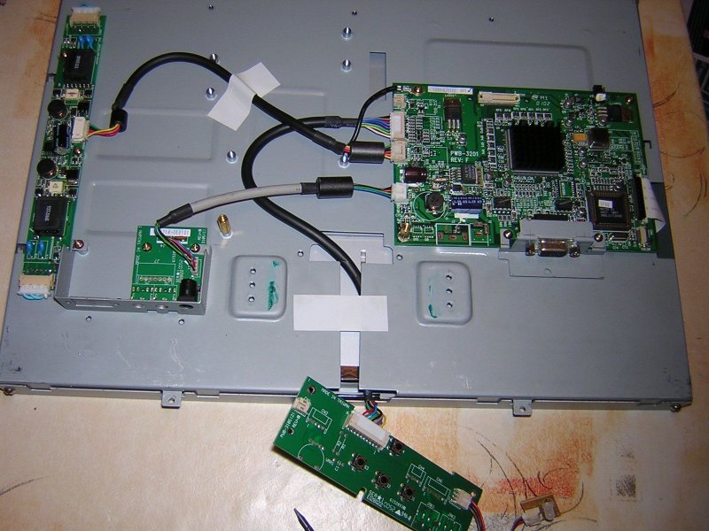

(#) lithium hozzászólása Márc 12, 2009 /
Szevasztok!
Hozzám került egy rossz lcd monitor.(Videoseven L15c)
A főbizti el volt szállva, cseréltem. Mégcsak el sem indul.A táp csatlakoztatáskor a led halványan felvillan és szép lassan elhalványul, elalszik. a táp induláskor kb 0,4 A és csökken 0,05 A ig , itt stabilizálódik. Bemenet 12v. A panelen lévő stab ic-k megfelelően működnek (5v 3,3v) feszt leadják.
Tudnátok segíteni hol keressem a hibát?
A panelről teszek fel fotót...hátha az segít...
(#) lithium válasza lithium hozzászólására (») Márc 15, 2009 /
Senki nem tud segíteni??!! :bummafejbe:
(#) bbalazs_ válasza lithium hozzászólására (») Márc 15, 2009 /
Keress meg SMD biztositekot, hatha.
Keress masik, tilthato stabot, ha van (mondjuk 2.5V-osat).
Ha van a panelon kis kapcsuzemu tap, azt s ellenorizd.
Ha talalsz FET-et, nezd meg, hogy mukodik-e.
Vegso esetben ugyis a proci lesz a hibas, azzal meg ugysem tudsz mit csinalni....
