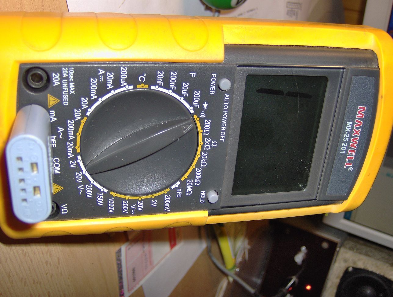

Mondok valamit! Tegyük fel a képet az egymáséról és a forgókapcsolóról (éles kép) és kiderül... Annyit tudok hogy a HFE üzemmód az újjon talán ki van vezetve nekem pedig egy adapter van ehhez.. Most el fogok menni de este 6 körül vagy még hamarabb felteszem a képet.. Üdv!
Nos itt vagyok!
Az enyém így néz ki... A tildéden mi az az OFF állás? Ott is ki lehet kapcsolni? Üdv!
Ahha, így már minden világos! Akkor a különbségek ezek szerint a következők:
-hFE mérő kivitelezése, -HOLD gomb (nekem nincs rajta), -illetve a kikapcsolás, ami az enyémen a forgókapcsoló OFF állásba tekerésével működik , nem pedig egy gomb megnyomásával, mint a tiéden. Az enyémen a power gomb helyén egy led van, ami szakadásvizsgálatkor pirosan világít a sípszó mellé (inkább tették volna oda helyette a kikapcsológombot , na de hát ez van).
Én pedig azt hitem hogy az egy kikapcs gomb irigykedtem is hogy milyen szép
De utána néztem hogy két kikapcs állás? Üdv!
Igen, az úgy érdekes lett volna, ha két helyen lehetne kikapcsolni
