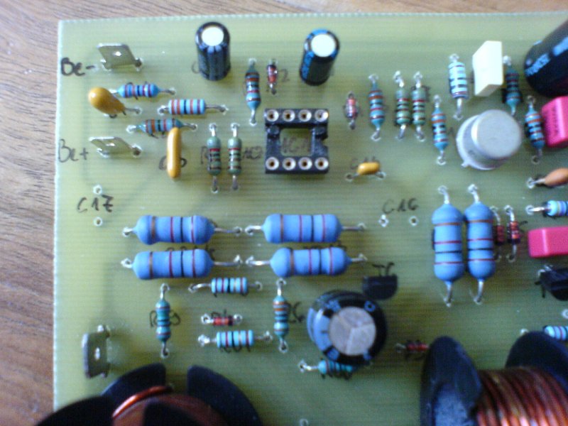

(#) Alkotó válasza bensfregen hozzászólására (») Máj 7, 2009 /
Hogy szaporítsam a véleményeket, a sajátom is elmondom.
Egyiket sem érdemes megépíteni!
Manapság az R.Ludwig féle módosított rajz alapján készült erősítő a legjobb. Én terveztem nyákot hozzá, BD249C-hez is, meg az eredeti MJL-hez is.
Nekem ez is szól, meg a régiekből is van pár, és egyértelműen jobb az újított verzió.
H itt visszalapozol valamennyit (azt hiszem jó sokat), akkor megtalálod mind a terveket, meg fotókat is. Én még csak kevésbé sikerült nyákokat láttam ehhez az erősítőhöz, mégha ez nem is hangzik túl szerényen. Tudom ajánlani, de ha az én terveimet használod, akkor azokon az egyik dióda fordítva van berajzolva a beültetésen.
Ha nincs meg, felrakom újra szívesen.
Csak részben van igazad. Készült TO3-as tokozáshoz terv, de csak terv, így egyáltalán nem biztos, hogy végleges. (azért nem hiszem, hogy gond lesz vele, de azért az eredeti az MJL...tranyóval van). ITTtalálod. D5 dióda fordítva van, arra figyelj oda.
Remélem a gyártósor az nem tényleges sorozatgyártást jelent, mert ebben az esetben súlyos gondokat fogok az utadba gördíteni.

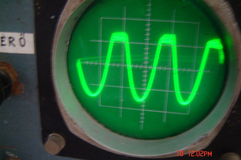

(#) ngyzoli hozzászólása Máj 12, 2009 /
Életemben nem gondoltam volna,h egyszer lesz egy olyan Q405-ös végfok,amit képtelen leszek megjavítani.Most itt van... Ez az a bizonyos legutóbb kapott erősítő,az egyik oldalát "ellőtték",de már azt gyanítom,soha nem is volt jó... A másik csatorna tökéletes,2x54V tápnál 11ohmos terhelésre 36V-eff.kimenőfeszültséggel 118W-ot ad szinuszban,ez idáig rendben.A rossz oldal viszont 12V-eff.kimenőfesz után torzítani kezd,méghozzá asszimetrikusan.Ez éppen 13watt,11ohmon.Egyből arra gondoltam,h nem megy benne a B-osztályú végfok,-de nem azzal van gond.Ugyanis már az A-osztályú erősítő kimenetén,a két soros 560ohmos ellenállás felső pontján is torz a jel szkóppal nézve...a szinuszhullám felső csúcsát vágja,viszont az alsó egészen tápfeszültségig növelhető!! Az összes tranzisztor újakra cserélve,a panel kicsipogtatva,szakadás/rövidzár sehol.Vezérlés nélkül a munkaponti feszültségek látszólag rendben...és itt most megakadtam.Minden jó,és mégsem...Képtelenségnek tűnik,de így van.Végső soron az lenne a kérdésem,h eredeti elrendezésű nyák-ot lehet-e még kapni valahol? Mert a 3mm-es réz hűtőlemezt azért nem akarnám eldobni.

Ma már odáig elmentem,h az ÖSSZES tranzisztort kicseréltem,természetesen az A-osztályút is,és mivel ez kulcsfontosságú alkatrész,azóta még 2x ellenőriztem,mérve is,és elemmel-leddel próbálva is működőképes.Holnap kicsipogtatom a kondikat is,bár itt hiba kevéssé valószínű.Gerjedést kizártam,az más jellegű hibákat okoz,és a szkópon már látszott volna valami... M.E. tápja megvan,2x16V.Ha a 47ohm szakadt,egyáltalán nem szólna,ez pedig szól,pontosan 13W-ig,sőt azon túl is nő a hangerő,csak veszettül torzít...hogyne,mikor a szinuszhullám fele hiányzik! Ez már kezd parajelenség lenni.Kb.16V-nál ilyen a kimeneti jelalak. :nemtudom:

(#) Pioneer válasza ngyzoli hozzászólására (») Máj 12, 2009 /
A műveleti erősítőt nézted már? Nem lehet, hogy az szórakozik veled? A műveleti erősítő kimenetén milyen a jel?
(#) Alkotó válasza ngyzoli hozzászólására (») Máj 12, 2009 /
Én dilettáns vagyok, de már volt az én kezemben is QUAD (pár 10 db). A jelenséged nálam már előfordult, igaz szkóp nélkül én nem így jellemeztem mint te, hanem egyszerűen nem szólt elég hangosan (és mondanom sem kell, hogy a régi, vagy eredeti kapcsolásról beszélünk, nem a Ludwig féle modról).

A tippet köszi,említett kondi új volt,de kicseréltem egy 68µF-os tantálra,-sajnos a hiba maradt.Azért az ötlet díjazandó,vagyis küldöm a tonikot. :pias:
Ez a hiba már több,mint rejtélyes;a ME.tápja megvan,ma kicseréltem az ic-t egy újra-->ugyanaz.A két csatorna áramfelvétele 1%-on belül(!!)azonos a tápágban,és mivel a nyug-áram kb.90%-át az A-osztályú fokozat(T-7)veszi fel,a további áramméréseknek nem sok értelmét látom.Ebben a csatornában a T-7 nem BD-244,hanem BD-708(60V,12A,75W)de ez semmiképp nem lehet hibaok.Mivel a panel amúgy is eléggé leharcolt állapotban volt,úgy döntöttem,újat építek.Mostmár csak puszta kíváncsiságból akarom lejátszani ezt a meccset,h kiderüljön,mi okoz ennyire makacs és felderíthetetlen hibát egy amúgy "bombabiztos" áramkörben.Sajnos egyelőre "ő" áll nyerésre... :boxer:

(#) ngyzoli hozzászólása Máj 21, 2009 /
No,ilyet még nem pipáltam,a Quad-rejtély gyakorlatilag megoldódott...Az elején kezdve;mivel nem hagyott nyugodni a dolog,egy "tudatalatti" indíttatástól vezérelve gondoltam,lemérem alacsonyabb táppal,és kisebb ohmos terheléssel is.2x36 volton,a műterhelést megfelezve(5,5ohm),már 22V-eff kimenőfeszültség jelentkezett a határolási küszöbnél,ez pontosan 88W.Vagyis áramkörileg SEMMI BAJA! Persze,h nem találtam hibát,mert nem is létezett.Az volt a gond,h túl magas(!!)volt a 2x53V tápfeszültség... Az állam akkor esett le,mikor a másik csatornát is 5ohm-mal vallatva,32V-eff feszültségnél 186 W-ot(!!) pumpált bele a műteherbe,az eredeti 800W-os toroidról,mindennemű tuningolás nélkül(...)mondjuk,már ott kissé gyanús lett a dolog,mikor a 90W-os műterhelés enyhén füstölögni kezdett... Ezekszerint a leggyengébb tranyó,amit bele szabad tenni,a 2N3442.További érdekesség,h a BD 317-tel is produkálta a hibát,az pedig 100v,16A,és 200W a katalógus szerint.Fura... No mindegy,a "mérkőzés"pontozással nyerve...
