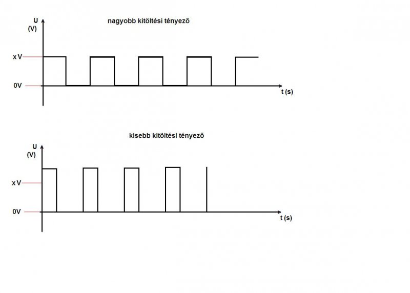

(#) zoly15 válasza (Felhasználó 13571) hozzászólására (») Márc 10, 2009 /
Aha, értem..
Szóval akkor itt táp fesz szabályozás nem megy végbe....
Csak a négyszögjel "hosszúsága" (idő) számít..
De ha feszültséget nem szabályoz akkor hogyan megy végbe a fordulatszám szabályozás?
Annyit tudok a PWM-ről, hogy van oylan periódus mikor teljes táp feszt kap vagy semmit..
Lehet hogy akkor jobban járnák egy áteresztőtranzisztoros szabályozóval?
De az meg sokat fűt.. Tehát akkor találnom kell oylan tápegységnek valót ami 18V-ot ad le?
UI.: Nincs semmi bajom a "fapados" verzióval csak azt írták hogy a 494 direkt erre van :yes:
(#) gtk válasza zoly15 hozzászólására (») Márc 10, 2009 /
„De ha feszültséget nem szabályoz akkor hogyan megy végbe a fordulatszám szabályozás?”
Nem folyamatos az aram.
(#) lewi válasza zoly15 hozzászólására (») Márc 10, 2009 /
szia.
én nem igazán tanulok elektronikát, csak a fórumot olvasva szerzem csekély ismereteimet. és amit itt eddig olvastam, meg elképzelek az alapjána következő képp tudom elképzelni a PWM et it a motorszabályozásnál:
ugye van egy frekvencia, amit előállít az időzítő ic, pl 555 és ennek a frekvenciának van egy karakterisztákája, ha erre mondják, és ez alapján "kapcsolgat". ha megnézed az általam csatolt fájlt akkor láthatod, amit már eddig szerintem már 1000 szer láttál sajnos nem vagyok benne 100 százalékig biztos de szerintem így van a kisebb-nagyobb kitöltési tényező. namármost ott láthatod, hogy ott azt csinálja, hogy egy kis időre ad (pl motornak) feszt, majd kis ideig nem. és ez alapján szabályozza a fordulatot, hogy mennyi a 0V és a tápod feszültségrákapcsolási ideje. és már valaki kérdezte valhol, hogy akkor miért nem áll meg a motor, vagy valami hasonló... a motor azért nem áll meg, mert ez a másodperc tört része alatt következik be, és a motor a tehetetlenségéből tuvábbforog, majd megint kap egy kicsit feszt, ez továbbhajtja...tehát az én elméletem szerinte se következik be feszültség módosítás, inkább csak sűrű kapcsolgatás. remélem amit leírtam az igaz, és nem vezetek félre senkit. ha így lenne nyugodtan töröljék a modik a hozzászólásom, hogy véletlen se tévesszen meg senkit.
remélem tudtam segíteni: lewi
szerk:
ja a fordulatszám szabályzás meg úgy megy végbe, hogy ugye van ez a periódus idő, és minnél többet jut a tápfeszre az idő, és minnél kevesebbet a 0V ra annál több ideig kap egy adott idő alatt feszt a motor, így gyorsabb lesz, mintha egységnyi idő alatt több lenne a 0V időszaka...
(#) zoly15 válasza lewi hozzászólására (») Márc 10, 2009 /
Köszi hogy ezt leírtad..
Egy kicsit előrébb vagyok a dolog megértéséhez
