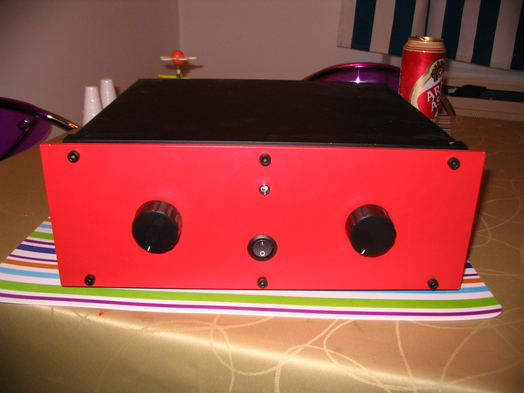

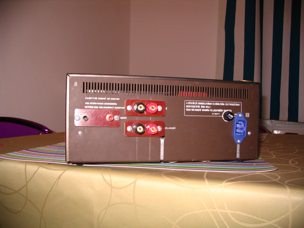

(#) kefe13 hozzászólása Márc 23, 2009 /
Sziasztok, ma eladtam "piroskát" (10k kell a píz JHL re )! búcsúzóul pár kép, remélem új gazdija örömmel használja majd.
