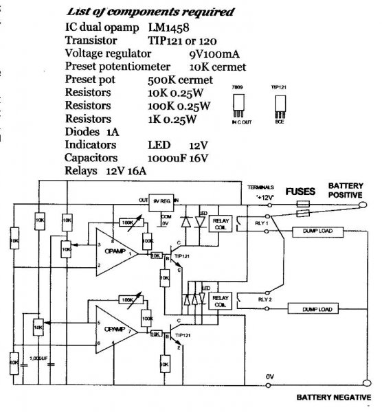

Valaki be tudná rajzolni,hogy hová kell kötni a generátorról jövő vezetéket?
Nem szeretném kiütni az áramkört.És még van egy potméter ami a felsorolásban van de a rajzon nincs azt hová kell tenni?
Elsösorban GRATULA!.Most már csak a mérési eredmények érdekelnének.Az akku + polusát a Battery positive-re kapcsolod,a negativ polust a battery negative-re-re.A dumpload-ok tulajdonképpen nagy teljesitményű(5o-15o Watt),és néhány ohmos ellenállás.(sikeresen kiválthatók pl. 1-2 db.75wattos halogén izzókkal).A rajzon levő értékek a meghatározoak,a listában nyomtatási hiba van.
Köszönöm a gratulát és mégjobban a segítséget,nem vagyok elektromos szakember,ezért bizonytalan vagyok.
Mérési eredményekkel még nem nagyon tudok szolgálni,csak annyit, hogy a fesz.gyenge szélben kb12v,erős széllökésekkor 36-40vot mértem. most fogok beszerezni egy ampermérőt és rá kötöm ha rajta lesz a szabályzó. Még valami, a generátor+a terminals+12v-ra a 0-át a0vjelölésre kell kötnöm? Hülye kérdés volt nem? |
