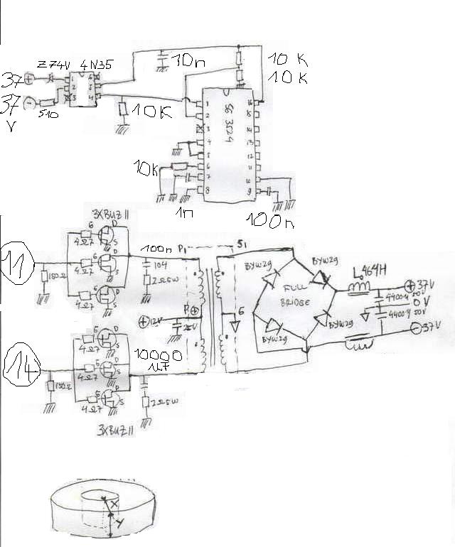

(#) cimopata válasza cimopata hozzászólására (») Szept 24, 2006 /
Itt a kapcsolásirajza annak a tápnak amot én már kétszer megépítettem és f...án működik.
Az ic amit használtam SG3524 és kis módosítást hajtottam végra rajta ugyanis az optoelektronikai részt lecseréltem egy sima feszültség osztóra.
Megasztán nem torroidot használtam hanem a lomexbe kapható ETD34 es vasat a mi kb 300 ft. és igy tök olcson kijött az egész. Ja meg a 3bd BUZ11 helyett csak 1-1 IRFZ48-at tettem be.

Kár hogy még mindig nem segített senki hogy hogyan csináljak 230 V ból 2x 40 V ot azért néhány tanács vagy kapcsolás jól jönne.

(#) huba válasza cimopata hozzászólására (») Szept 24, 2006 /
szerintem a fenti tápbol lehet csinálni 2x40Voltot, csak a szekundert kell dúsítani pár menettel s a zennert ki kell cserélni egy 80voltosra.

(#) abdul válasza gulyi88 hozzászólására (») Szept 24, 2006 /
gulyi88: Nem tisztem ócsárolni senki munkáját, a kapcsolás amit közzétettél, nagyrészt rendben van, DE!!!
De NEHOGY valaki is megcsinálja ezt a kapcsolást utánad, mert balesetveszélyes!!!
Hogyan gondoltad, hogy az a GND vonal ott jó lesz?
Mindenhol meg van csinálva a galvanikus leválasztás, te meg egy egyszerű huszárvágással tönkreteszed az egészet!
A fázisfeszültséget egyszerűen ráteszed a GND vonalra!!! Ha ezt valaki megcsinálja, ne adj' isten megérinti a GND vonalat, akkor vége!
Nem tisztem beleszólni, de a Moderátoroknak mondom, hogy ha valaki pl. csak úgy belenéz a fórumba és megcsinálja a kapcsolást az nem biztos, hogy jó.
Pl.: ezt összekötve a számítógéppel, jelentős anyagi kárt tud okozni!

(#) gulyi88 válasza abdul hozzászólására (») Szept 24, 2006 /
hát akkor ijártam
ezé vettem egybe mert így volt egyszerűbbb a vezérlés megloldása
de erre nem is gondoltam ű
jöhet a V2,0 a vezérlést egy trafón átive kettéválasztható a főtrafó elötti (télleg lehet rajta fázis)GND és a utáni GND
egyébként gondoltam hogy lesz vagy 5verzió mire használható lex
kösszi az észrevételt
életet mentettél
thx csá
