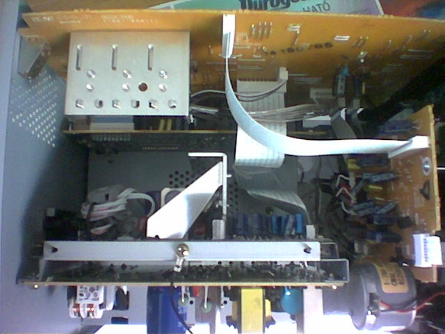

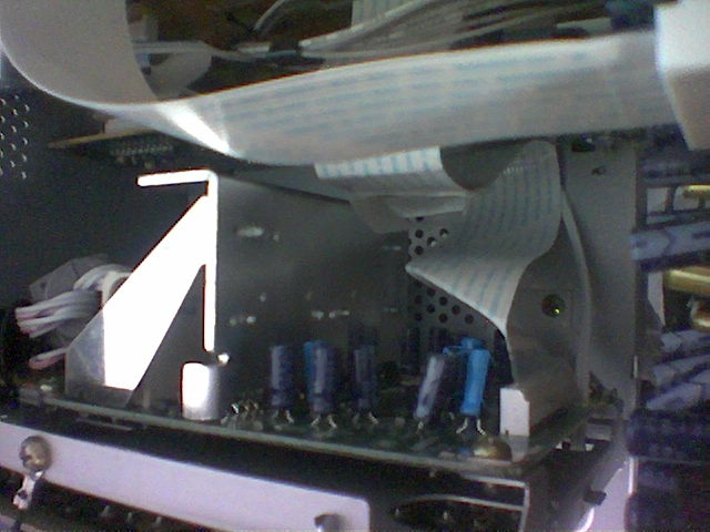

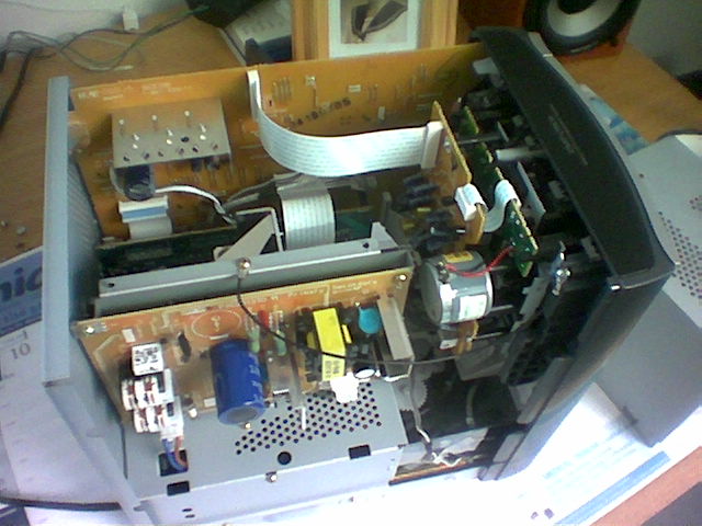

Igaz hogy a Sony-rol nem sok ember beszél audiofil ezközként de azért csak nem lehet leírni ezt a nagy gyárat. Nekem is van egy Sony mikrohifim ami EISA dijas. ebben is kapcsiüzemü táp van és D-osztályu erösítő 2*55Watt 4ohm. Szerintem is nagyon kellemes hangja van. Igaz hogy a JLH-m az azért odaveri szerintem... De ameddig nem volt meg a JLH addig ezt tarottam a házban a csúcsnak... A képeken látszik: az első képen rögtön a kapcsiüzemü táp látható. a másik ketön pedig az erössítő része. Az a darab alulemez a "hütöborda" a két 55Wattos Ic-nek... eről van szó
jaj. bocsi lekéstem a módosításrol, Még az jutott eszembe hogy ha jól emlékszem a kapcsiüzemü táp paneljára rá van irva, hogy Sanken.
Nem vagyok annyira otthon ezekben a gyártókban de ha jól tudom akkro ez egy jófajta gyár. Szal szerintem azt a panelt a Sanken gyártotta, de akkro hogy jön ide a Sony??
