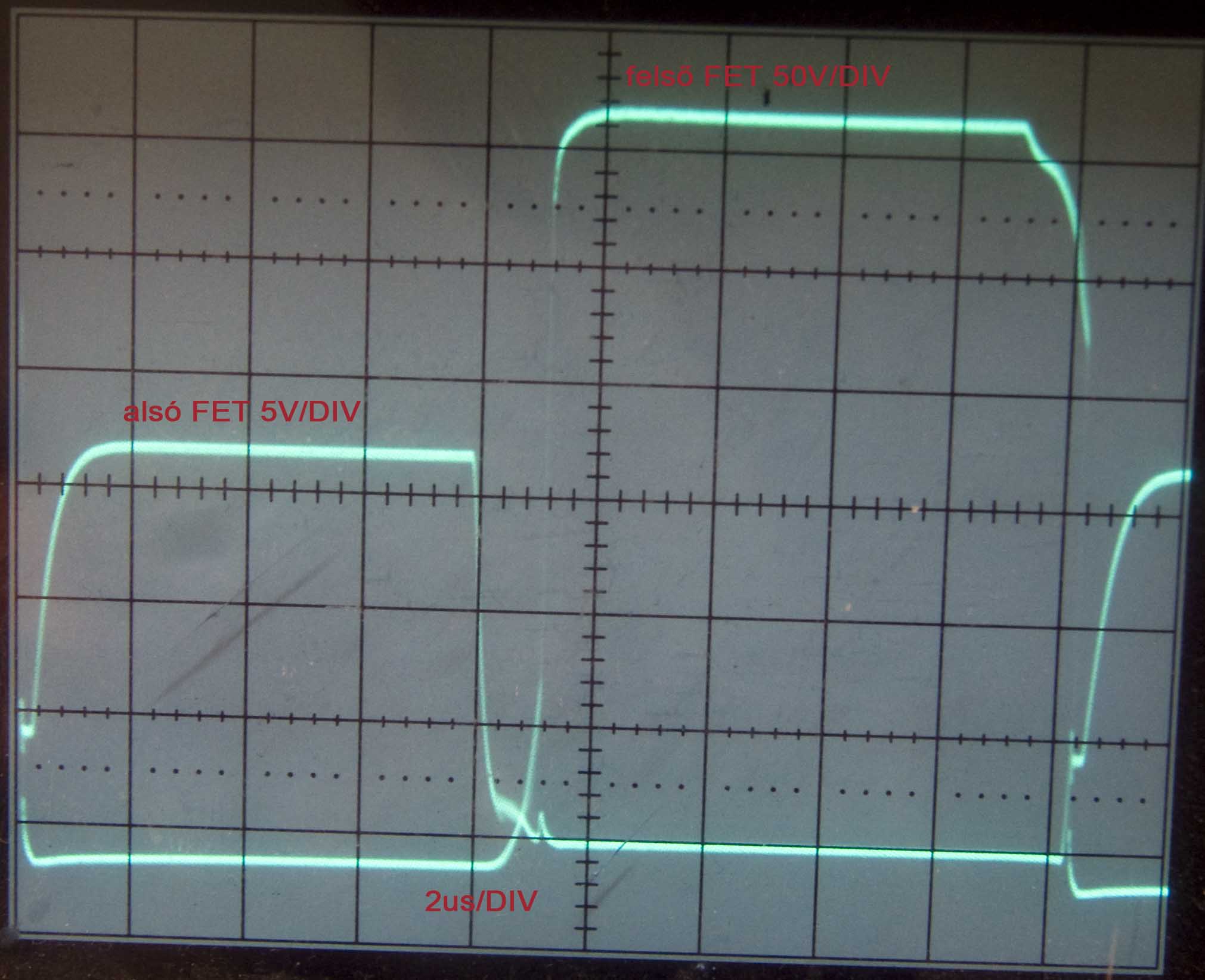

Elkészült az új tápom. Teszek fel róla néhány fotót, és néhány szkóp ábrát.
Üresjárási feszültsége: 2*88V Eddig 460W-al terheltem, ott 2*72,5V a feszültsége. 55kHz-en üzemel. A FET-ek elég jól melegszenek nagyobb terhelésen. Hűtésük egy P2-es hűtőborda, amin rajtahagytam a ventilátort csökkentett feszültséggel. Hűtőborda nélkül 60W-al terhelve, úgy tűnt, hogy az alsó FET kicsit jobban melegszik. A szkóp ábrák 60W-os terhelésnél készültek, mert a leválasztó trafóm sajnos csak 100W körüli. Van arra valami módszer, hogy közvetlenül a hálózatról üzemeltetve is tudja gate jeleket mérni? A áramváltóról készül szkóp ábra 300W-os terhelésnél készült.

Áramváltós kép: 5us/DIV 2V/DIV
Szerintem jó ez az eredmény ekkora terhelésen. Milyen diódák vannak a szekunderen?Leválasztó trafóról táplálva szerintem rámérhetnél a gate jelekre. Az enyém még mindig csak készül, sajnos kevés az időm rá mostanában és nem akarom elkapkodni. Remélem ez is lesz olyan jó mint az első.
Idézet: „A szkóp ábrák 60W-os terhelésnél készültek, mert a leválasztó trafóm sajnos csak 100W körüli. Van arra valami módszer, hogy közvetlenül a hálózatról üzemeltetve is tudja gate jeleket mérni?” Ha a szkópot működteted a leválasztó trafóról az eredmény ugyanaz. És lehet hogy a 100VA elég a szkópnak.
Csak ez esetben a szkóp érintése életveszélyes.
