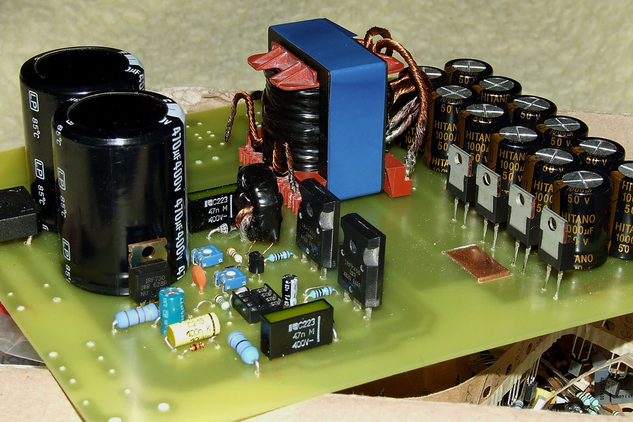

Én is rajzoltam egy nyákot ennek a tápnak. Ezennel közszemlére teszem a nyákrajzot, hátha valaki talál benne valami hibát. Én már kijavítottam néhányat, de már lassan kiesnek a szemeim, annyit néztem...na meg aszongyák hogy több szem, többet lát Sprint Layout-al tudjátok megnézni. Várom az észrevételeiteket
(#) cimopata válasza Bassmester hozzászólására (») Ápr 15, 2009 /
Egyes helyeken, pl a fetek környékén nagyon kicsit a vezetékek távolsága 0,5mm. De ezen kívül még számos helyen növelném a távot.
Hogy is van 1mm/100V?

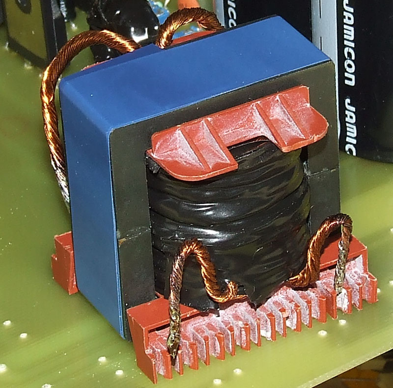

Ezt a tápot én is megcsináltam, a GND-re és a csomópontokra nem sok gondot fordítottam. Lényeg hogy a lehető legrövidebb vezetékeléssel kell tervezni. Én inkább a vezetősávok szélességét tartottam fontosnak. Készülök csinálni még egy Cimó-féle tápot, mellékeltem a nyáktervét, de még finomításokra szorul.
Ezt egy E42 - N67 magból fogom csinálni, ami 2 cm2-es. Remélem bírni fog kb 400W-ot.

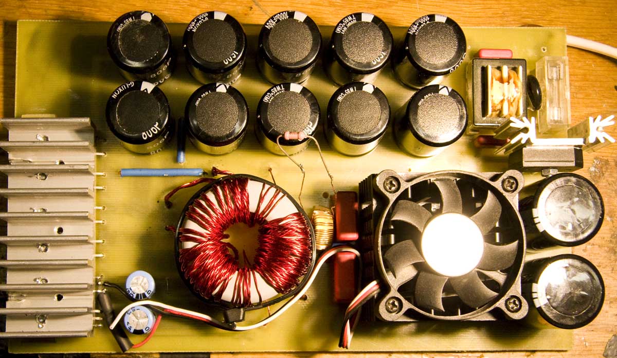

Finamítgattam egy kicsit a NYÁK-ot, ráterveztem még egy +/-15V os segédtápot is.
(#) kbalazs018 válasza kbalazs018 hozzászólására (») Ápr 20, 2009 /
Elkészült az új tápom. Teszek fel róla néhány fotót, és néhány szkóp ábrát.
Üresjárási feszültsége: 2*88V Eddig 460W-al terheltem, ott 2*72,5V a feszültsége. 55kHz-en üzemel.
A FET-ek elég jól melegszenek nagyobb terhelésen. Hűtésük egy P2-es hűtőborda, amin rajtahagytam a ventilátort csökkentett feszültséggel.
Hűtőborda nélkül 60W-al terhelve, úgy tűnt, hogy az alsó FET kicsit jobban melegszik.
A szkóp ábrák 60W-os terhelésnél készültek, mert a leválasztó trafóm sajnos csak 100W körüli. Van arra valami módszer, hogy közvetlenül a hálózatról üzemeltetve is tudja gate jeleket mérni?
A áramváltóról készül szkóp ábra 300W-os terhelésnél készült.
