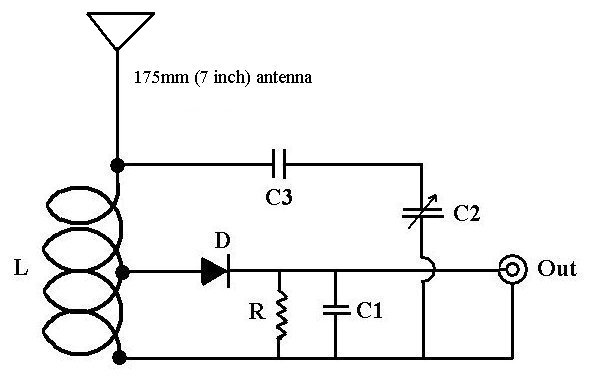

Tiszteletem! Építettem még egy FM detektorost . Nem müködik, csak sistereg, tehát jel van. Mi lehet a gond? A tekercs 4 menet, 0.5 mm-es rézhuzal, 1.2mm-es belső átmérője van. A 2.5-ik menetnél leágazik, s kicsi forgókondira van kötve. A kerámiakondi 33 pf-s, az ellenállás pedig 150k-s. Itt a rajza.
Elnézést, javítok: a tekercs belseje 12mm, tehát 1.2cm.
Az igaz, hogy valaki azt mondta, hogy fm detektorossal lehetetlen adót fogni, de én kipróbálom...
Elvileg nem lehetetlen, csak:
- Elég nagy jóságú rezgőkör kell, -Ezt a rezgőkört nem szabadna beterhelni (márpedig a dióda be fogja terhelni...), - A rezgőkört az állomás mellé kell hangolni, ekkor az FM adást a félrehangolt rezgőkör még AM-ben is "modulálja", - Olyan dióda kell, ami működik 100 MHz környékén is, - Nagyon nagy jel kell Nagyon kicsi az esélye, hogy ez mind teljesül, ezért mondták rá, hogy lehetetlen.
Értem... Köszönöm, tovább nem érdemes kínozni...

Ezt a modellt egy amerikai oldalról vettem le. Ott lehet, hogy valamiért működik a dolog, de itt nem... Csak sistereg, ha pedig közelítem a hálózatba kapcsolt forrasztótűmet, akkor begerjed, vagyis zúgni kezd... Lehet, hogy ezüsthuzallal elérnék valamit...
