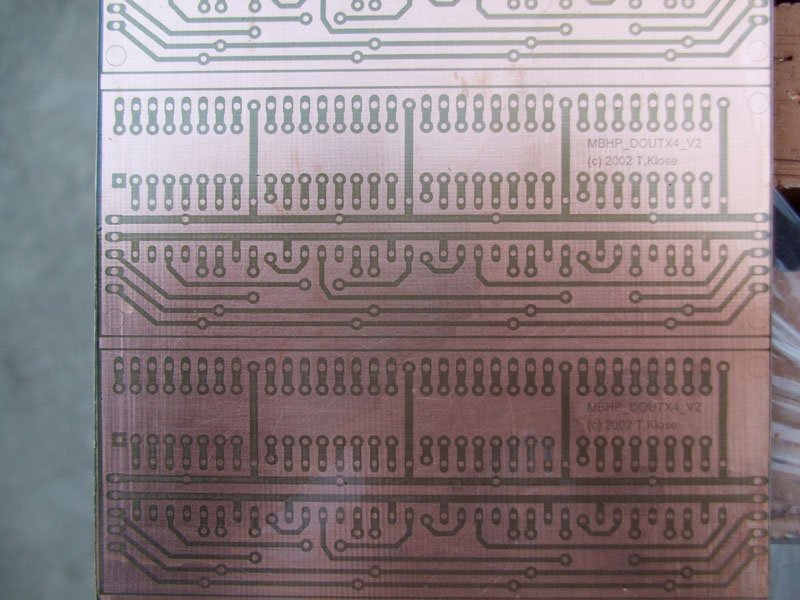

(#) Zsika hozzászólása Ápr 25, 2009 /
Sziasztok. Megosztok veletek egy pár képet egy készülő projekt-ből. Fotózással szoktam csinálni a nyákokat, sajnos a műhely nem pormentes de azért egész jól sikerült. A nyák még vizes mert épp hogy előhívtam.
(#) feki00 válasza Zsika hozzászólására (») Ápr 25, 2009 /
Midibox64 lesz ha szabad tippelnem?
(#) jdani válasza Zsika hozzászólására (») Ápr 25, 2009 /
sorozatgyártás?
(#) mex válasza Zsika hozzászólására (») Ápr 25, 2009 /
Nem rossz, de a panelméretre hagyhattál volna egy kicsit. A forrszemeket jóval kisebb központtal kellene ellátni, jobb fúrni.
(#) Zsika válasza feki00 hozzászólására (») Ápr 26, 2009 /
Szia. Igen Midibox64 alapján készül (MTE verziója a Traktorizer). Mex a forrszemeket 0,8mm-nek méreteztem szándékosan, mert az eredeti rajzon nagyon picik voltak mind a forrszemek mind a furatok. A vezető sávok is meg lettek vastagítva.

(#) Zsika válasza Zsika hozzászólására (») Ápr 27, 2009 /
Sziasztok.Itt van még egy pár kép biztatásképpen próbálkozni kell és akkor biztosan sikerül.
