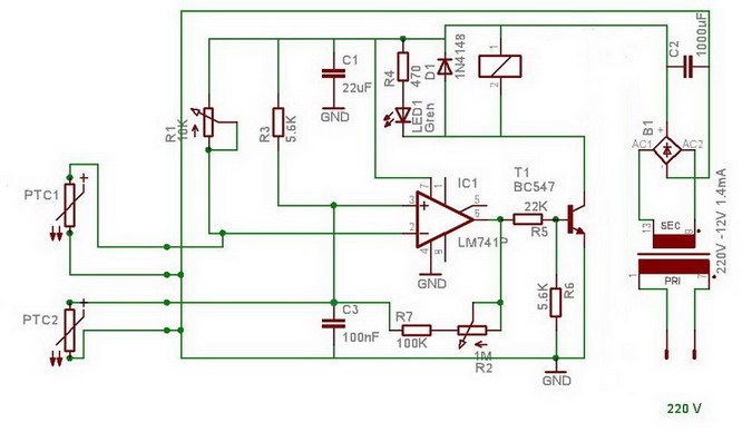

Valaki tudna nekem mondani egy ötletet, hogy hogyan tudnám kipróbálni a kapcsolást termisztorok nélkül?

(#) vizor válasza maTaKee hozzászólására (») Máj 25, 2009 /
Olyan potikkal, amiknek az értéktartományába nagyjából beleesik a termisztor értéktartománya.

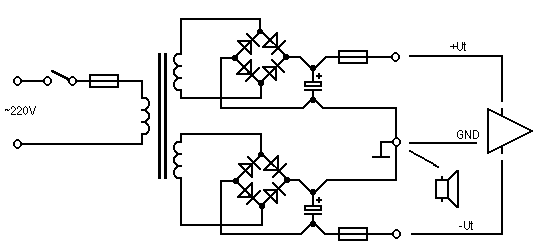

Van egy prim:230V~, szek:2*12V~ kb. 80W trafóm. TDA 2030A-s hídkapcsoláshoz menne( 36W), és a kép szerint lenne egyenirányítva. Szerintetek a pufferkondiknak mekkoráknak kell lenniük?
Köszi

(#) bankimajki válasza bancsi15 hozzászólására (») Máj 26, 2009 /
1000µF-nál még kissé brummogni fog , de 2200µF már elég szépen szűrné
de én nem így kötném be, ha szimm. a trafó két ága! Hanem úgy hogy a képen látható két középső trafókivezetést közösíteném (hideg+melegpont)ő lenne a 0 a kapcsolásban, és a graetz-et a maradék kettőre tenném, és akkor egy dupla akkora fesz.-ű 2200µF-os kondival szűrném (35-40V)
