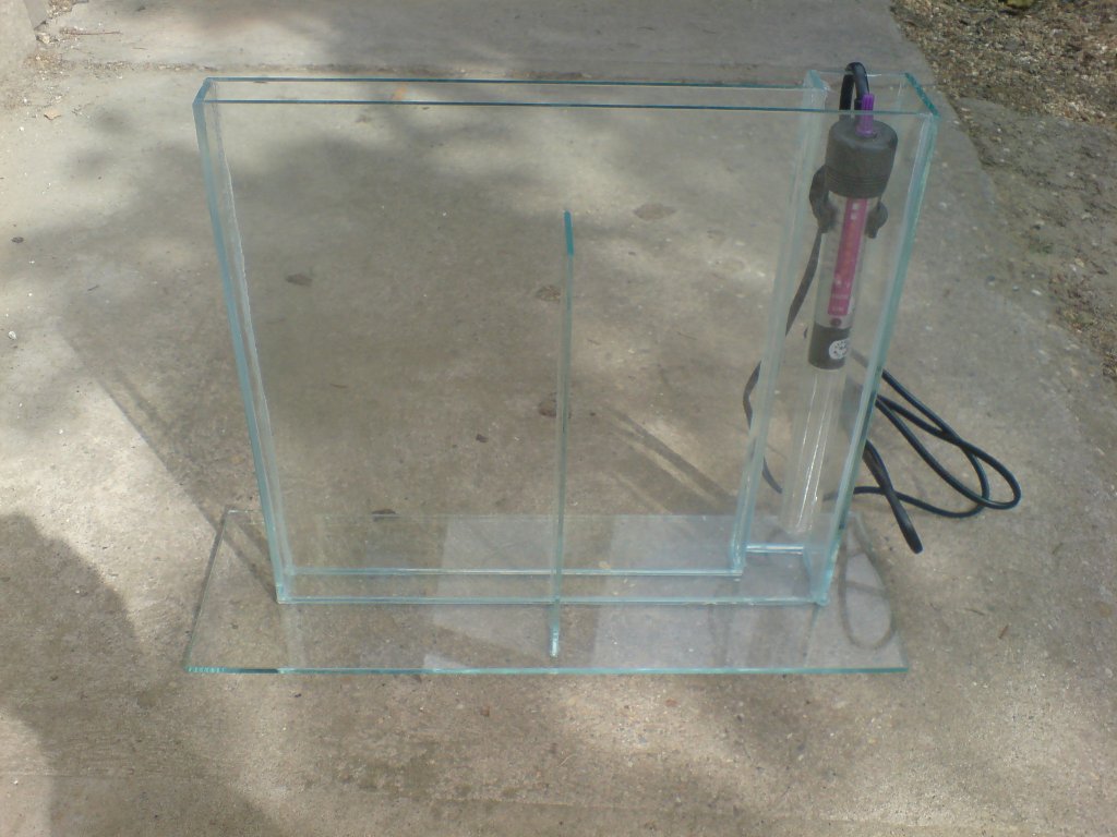

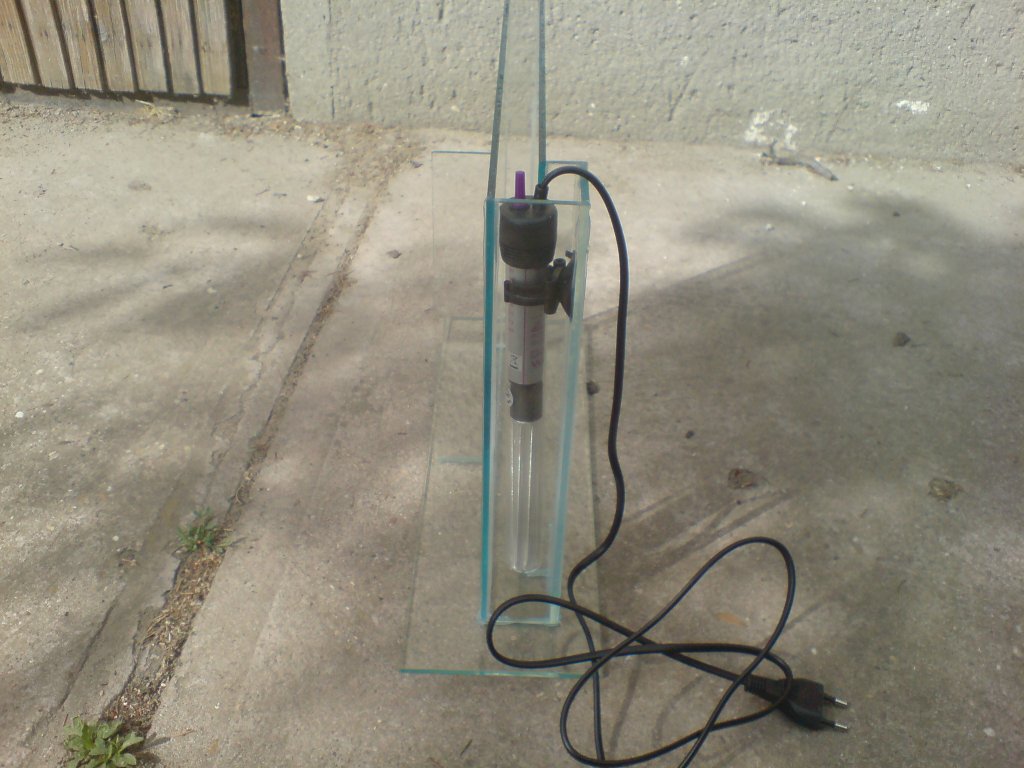

(#) gulasoft hozzászólása Máj 29, 2009 /
Ígértem képeket a maratóról, egyenlőre buborékoztató nélkül majd rakok fel képet buborékokkal is.

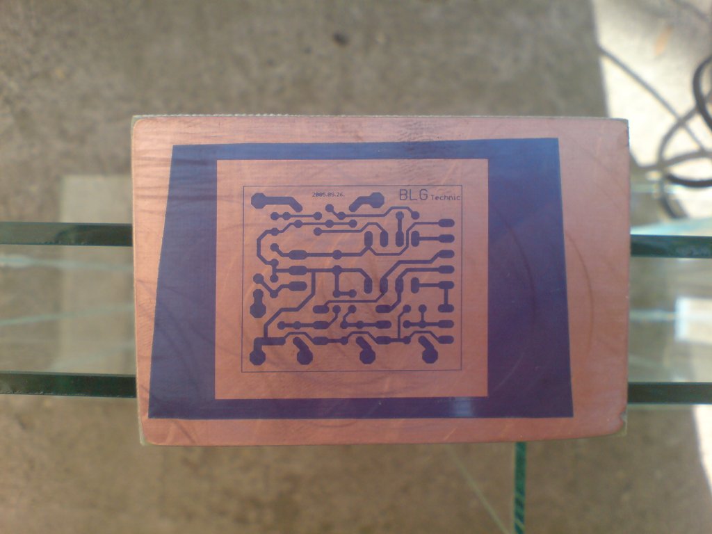

És ígértem képet a fólázott nyákról.
(#) zoly15 válasza gulasoft hozzászólására (») Máj 29, 2009 /
Ez kimondhatatlanul szép...
Én is hasonlókat fotózok gyári nyákkal...
Hibamentesen végződik mindég..
De ahogy sikerült lefotóznod, valami eszméletlen!
A pad-ek nek miért nincs furata?
