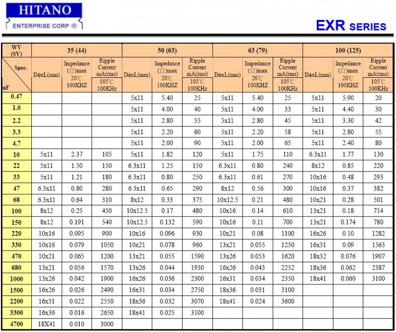

1000µF / 100V-os Low ESR elkókra lenne szükségem, de eddig nem találtam sehol 63V-nál nagyobbat. Tud valaki ilyenre bármi féle beszerzési lehetőséget? Vagy létezik valamilyen trükk amivel lehetővé válik a sima elkók használata?
+/- 85V-os táphoz kellene és ha egy mód van rá, akkor kerülni szeretném a kisebb feszültségű kondik sorbakötését.
(#) Dudus válasza Bassmester hozzászólására (») Jún 12, 2009 /
Ekkora feszültségre nem gyártanak L-ESR kondikat.
(#) Bassmester válasza Dudus hozzászólására (») Jún 12, 2009 /
De gyártanak :yes:
Csak sajnos még nem sikerült rábukkannom a remek hazai kereskedelemben
(#) kbalazs018 válasza Bassmester hozzászólására (») Jún 12, 2009 /
Én a Tápomba 5db 100V 1000u kontit kötöttem párhuzamosan. Igaz órák nem üzemelt még de eddig nagyobb terhelésen se melegedett.
Volt itthon 1-2 régi 100V 2200u azok 1-2 amper terhelésnél is hamar forróak lettek, valószínűleg mert öregek.
4*200W végfokhoz mennyi kondit ajánlanátok? Elég lehet az 5-5000u a +/--on?
