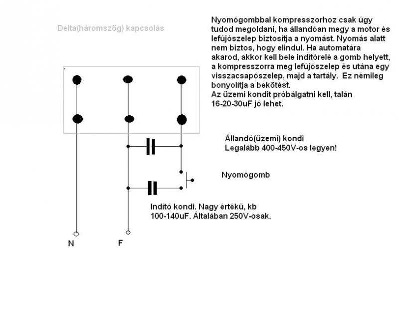

Olyan kérdéssel fordulok hozzátok, hogy 1.5 KW motort kell átalakitanom ami kompresszort hajt.Inditó kondit hogy kell bekötnöm az lenne a kérdésem. Előre is köszönöm.

Milyen motor? 3 fázisú és egy fázira akarod? Írd le kicsit bővebben! Hány vezeték van a motorban? 3? 6?

egy 3 fázusu motor alakitok át 1 fázisra szoal 6 vezetékü .1,5 KW tejesitményü a motor
