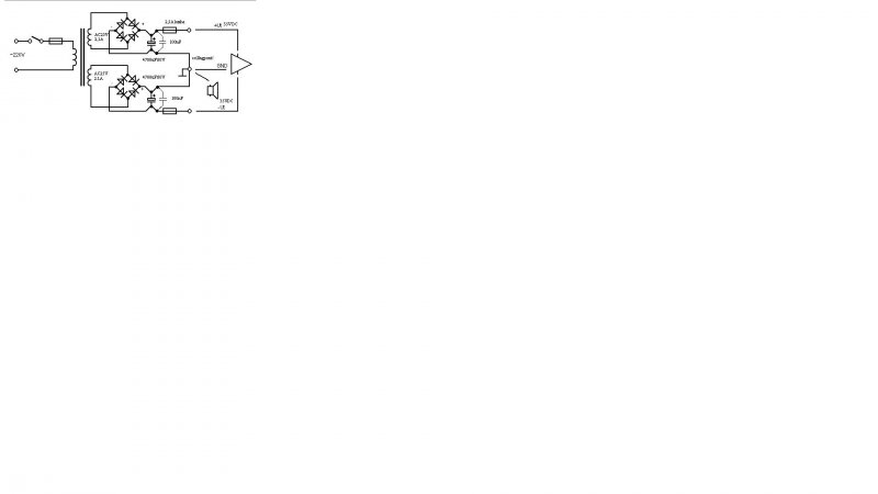

(#) Bassmester válasza DJmike hozzászólására (») Jún 24, 2009 /
Miért kötnéd egy helyre Dehogyis!
Pontosan úgy kell bekötni, ahogyan a képen berajzoltam. Az erősítő Out-ját, a védelem In-jére, a védelem Out-ját a hangfal + kapcsára, az erősitő Ground-ját pedig a hangfal - kapcsára. (ahogyan rajzoltam) Ne haragudj meg a megjegyzésért, de ezt ennél szájbarágósabban, nem lehet elmagyarázni.
(#) DJmike válasza Bassmester hozzászólására (») Jún 24, 2009 /
Igen megvan már azóta összekötöttem ahogy mondtad. Egy elosztóra van kötve a végfok is meg a védelem is. Van az elosztón egy kapcsoló kikapcsoltam, hogy reagál és egy nagy koppanás hallatszik el ki és bekapcsoláskor, pont mikor a relé kiold illetve behúz.
