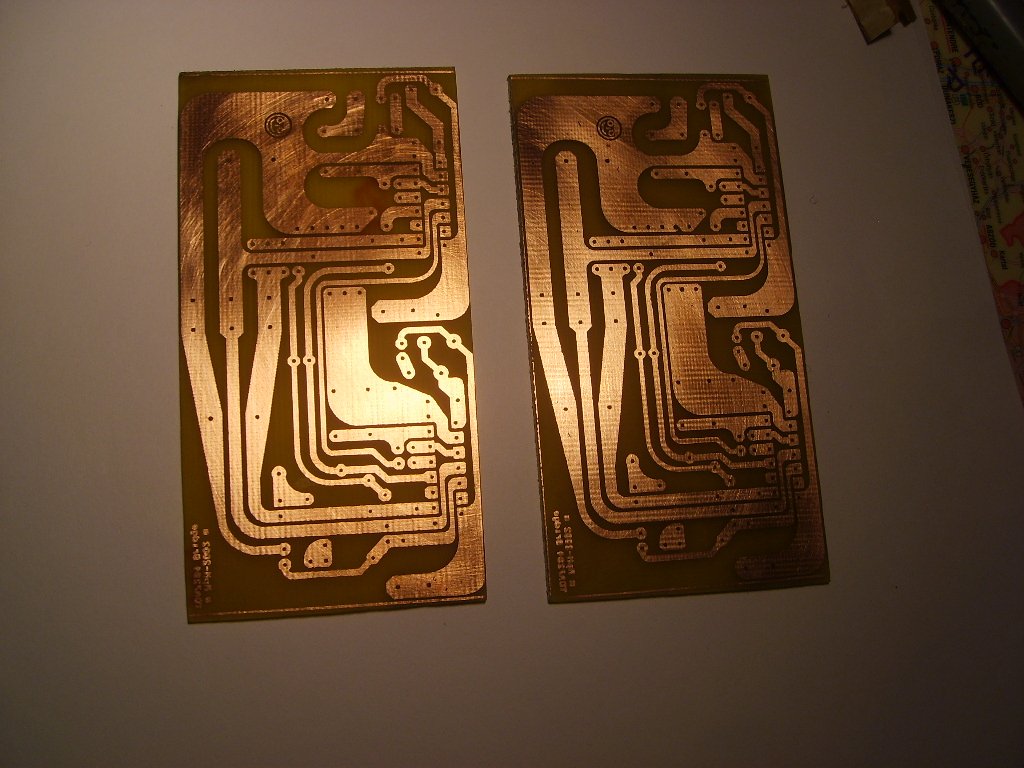

Teljesen kezdő vagyok az erősítő építésben.Szeretném megépíteni ezt az erősítőt. A nyákokat már legyártottam egy kérdésem lenne:Mekkora toroidot kellene hozzá venni ha ki akarom belőle venni Max teljesítményt? Előre is köszi!
Egy 2x28voltos 300wattos toroid trafó elég a sztereó végfokhoz.

Egyébként nem vettem ki rendesen a szavaidból, de lehet csak erősítőkben vagy kezdő.. ha már nyákot tudsz készíteni, mást is építettél már előtte gondolom.Egyébként sokan haragszunk érte, hogy mindenki nekiesik ezeknek a TDA7294 kapcsolásoknak, de fogadjuk el a tényt: aki tud kapcsrajzot olvasni és NYÁK-ot készíteni, egy szimpla 7294 végfokot simán össze tud rakni. Mivel elég nehéz elrontani. De el lehet Alapszabály: hűtőfült nullpotenciálra soha!! És ugye ezt már mondtam is anno.. egyszer azonban mégis sikerült megcsinálnom nekem is.. figyelmetlenség.. úgy pukkant el az IC, ahogy illik
