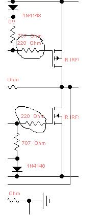

Megépítettem a vf2-őt, de nem hajlandó életjelet adni. A kimeneten 7-10V-ot mérek a trimmer helyzetétől függően. A Panelen nem melegszik semmi. Tápnak egyenlőre csak 40V-ot tudtam adni. Üdv, Matt
Az 51 K ellenállással tudod trimmerelni a kimenetét(ha jól emlékszem, de ha helyesen építed meg nem kell hozzányúlni), mekkora a nyugalmi áram? Nem lőtted véletlenül el az egyik fetet? Nagyon hamar el tud halálozni, mindenképp megnézném a helyedben. Hűtőbordán éleszd! Nem gerjed véletlenül? Nekem elsőre volt ilyen jellegű probléma, csak akkor lépett fel ha nagyobb volt a nyugalmi áram. Ha jó a fet a műveleti erősítő fél tápfeszültsége is okozhat galibát (ha jól sejtem).
Az előbb a labortáppal volt gond. Most összedobtam gyorsan egy tápot. A 9540ás fet 1sec alatt szinte vörösen izzik. Valakinek valami ötlete?
Kövesd végig, fetek nélkül, először is a műveletin megvan e a tápfesz? Mi jön ki a műveletiből? A meghajtótranzisztorokból? A 220 ohm rajta van e a két fet lábán? De a hűtés az fontos, ha hűtés nélkül éleszted elszáll.
Idézet: „Beültetésnél a 2,2Kohm-os trimmert maximális, 2,2Kohm-os értékkel kell beültetni. Ennek két kivezetése a nyákon össze van kötve, tehát egy állítható ellenállásként funkcionál. Ezt rövidzár felé tekerve fog nőni a nyugalmi áram, kb. a középállás után. A nyugalmi áramot, a tápfeszültség ági biztosítékok foglalatába betett U-alakban meghajlított lábú, 10 Ohm-os ellenállásokon mért feszültség alapján állítsátok be. 50-80mA legyen a nyugalmi áram. Ez azt jelenti, hogy a biztosítékfoglalatokba betett 10 Ohm-ok egyikén 500-800mV feszültségnek kell lennie. Ezek az ellenállások egyúttal védik is az erősítőt az élesztés idején, ha túl nagy áramot venne fel a hibásan összeállított erősítő, ezek korlátozzák az átfolyó áramot és ezek égnek el a végtranyók helyett. Miután beállítottuk a nyugalmi áramot, mérjük meg az erősítő kimenetén az egyenfeszültséget. Ez nem lehet nagyobb +/-100mV-nál. (Az 51Kohm-os ellenállás értékével trimmerelhető). Ha minden rendben, akkor ki lehet venni a 10 Ohm-okat a biztosítékfoglalatokból és betehetjük a biztosítékokat. (4 Ohm-os hangsugárzóhoz 3A-es biztosítékok kellenek, 8 Ohm-oshoz elég az 1,6A-es is).Az erősítő tápfeszültsége 4 Ohm-ra +/-30V lehet (80W), vagy 8 Ohm-ra +/-40V (80W).” Én is ellenálláson és saját tápján élesztettem. Mai napig tökéletes, de nekem is elszállt egy két rossz értékű ellenállás miatt. Ha nem kapsz pont olyan ellenállást a boltban kettő párhuzamos kapcsolásával rakd össze, én is így csináltam, a panel aljára forrasztva a másik értéket. Idézet: „A 220 Ω rajta van e a két fet lábán?” 820Ω van a FET-ek lábán!!!
Nem 820 ohm, az 220 ohm. Nézd meg a képet, én anno 22 ohm ot ültettem be, innen tudom hogy 220 ohm, megjegyeztem nagyon.
Nekem ez már alapból jobbnak tűnt, szerintem érdemesebb a conductort megépíteni, szinte ugyan az a kapcsolás. Ami a quadnál jobbá teszi az hogy egy kis "sus" sem jön ki a hangszórón, Bár nem az enyém az erősítő ajándékba csináltam pár hónapja. Azóta is tökéletesen teszi a dolgát, egy LG hangfallal és egy Philips hangfallal begerjedt, védelem mindenképp kell hozzá. Azt hittem itt erről van szó, logikusabbnak tűnt ezt építeni.
A kimeneten 7Vot mérek, és a fet-ek gate-jein 27Vot 40Vos tápfesz mellett. Ezek az értékek megfelelnek? Szerintem a tápfeszhez képest sok az a 10V esés. Üdv, Matt
