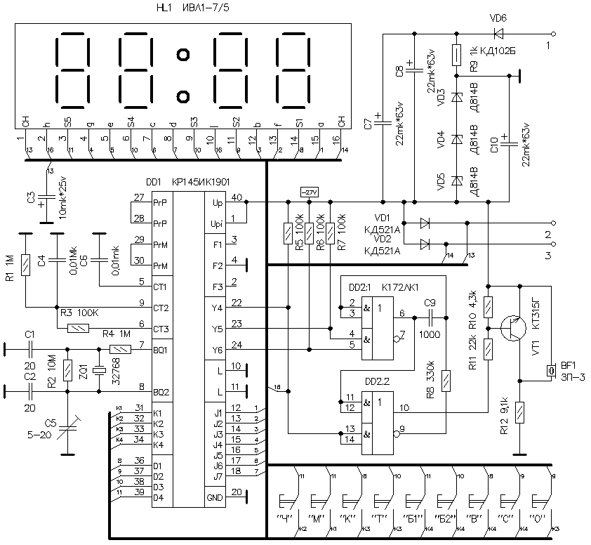

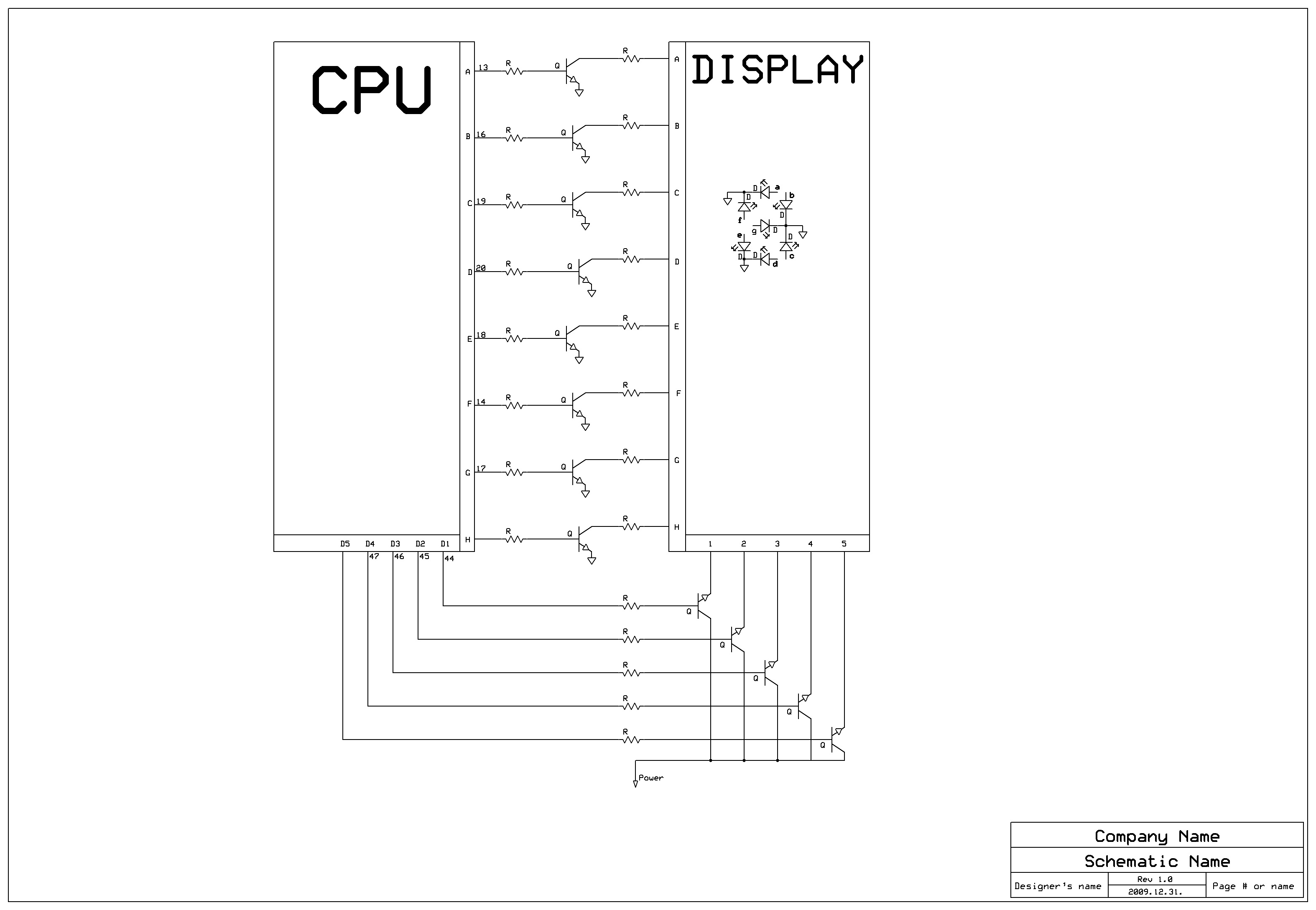

(#) Kaz0 hozzászólása Dec 30, 2009 /
Sziasztok! Nem tudom hogy van e itt valaki még, de a kérdésem a következő: lehet ilyen VFD kijelzőket helyettesíteni LED-mátrixra? Hogyan?
Ugyanis órát szeretnék épiteni, megvan minden hozza, csak a kijelző hiányzik belőle. LED-kilelzőm viszont van. Meg lehet oldani valahogy ezt a cserét?
A képeken ugyanaz az óra van, csak másképp megrajzolva. Gondoltam felrakom mindet, segítségként.

(#) eSDi válasza Kaz0 hozzászólására (») Dec 30, 2009 /
Elvileg meg lehet, de kicsit át kellene nézni az adatlapját. Meg kell nézni, hogy milyen feszültségekről üzemel minimum az IC. Ha nem muszáj akkor ne kelljen 27V-ot használni, mert a LED-eknek nagyobb áram kell mint a VFD-nek.
(#) zombee válasza Kaz0 hozzászólására (») Dec 30, 2009 /
A probléma ott gyökeredzik, hogy a VFD nagy(20-50V) feszültséget, és kis(0.6-10mA) áramot vesz fel.
Ez a pici áram nem minden esetben tudna meghajtani egy LED-sort.
Csak ajánlani tudom a VFD kijelzőt, mégha bontott akkor is. Sokkal szebb a színe, fényvisszaadása, kontrasztja mint a LED-nek.
Régebbi videókban pont olyan kijelzőt találhatsz amire szükséged van, nemrég kettő ilyet bontottam ki, és azokat használom fel a pilot-projekthez, órát építek belőle.
(#) Kaz0 válasza eSDi hozzászólására (») Dec 31, 2009 /
A kijelzorol talaltam adatokat:
ИВЛ1-7/5 (futes 5V, 120мА; anod, szetka -27В, 12мА).
.1 - katod (futes)
.2 - anod felso pont
.3 - szetka 5-dik resz
.4 - anod G
.5 - anod E
.6 - szetka 4-dik resz
.7 - anod С
.8 - anod D
.9 - szetka 3-dik resz
10 - anod also pont
11 - szetka 2-dik resz
12 - anod B
13 - anod F
14 - szetka 1-dik resz
15 - anod A
16 - katod (futes).
De az IC-ről nem. A képen látható, hogy képzeltem el. Mit gondoltok, érdemes így belekezdeni, jó az elképzelés?
