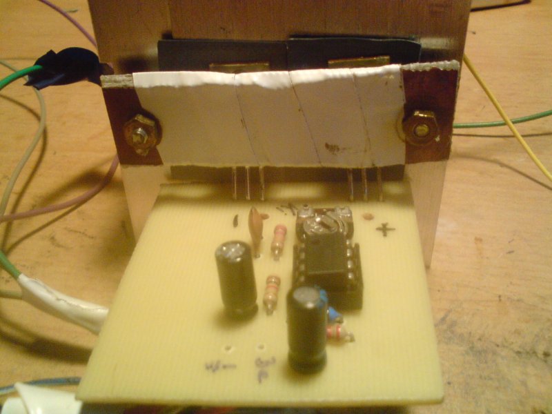

(#) punkkazy válasza uli hozzászólására (») Jan 10, 2009 /
Legegyszerűbben a P=U*I képletből tudod kiszámolni. Lehet, hogy "kínai" FET-eket veszel. Nekem is volt hasonló, de másik boltban vettem FETeket és azzal megszűnt a probléma.
(#) uli válasza szamóca hozzászólására (») Jan 10, 2009 /
Szkópom nincs, a táp gét graetzel egyenirányított, 2*2200 µF-al ellátott cuceráj.
Képet egy pillantás és dobok fel.
Brummogni nem brummog. Ha fullra felveszem a hangerőt úgy, hogy nincs semmi a bemeneten, egy pisszenést sem lehet hallani.
Hozom a képeeket.
uli
(#) uli válasza uli hozzászólására (») Jan 10, 2009 /
A képek:
(#) Doncso válasza uli hozzászólására (») Jan 10, 2009 /
Hát én nem tudok mire gondolni, lehet a kínai tranyó amit említettek, de én a helyedben mindenképpen beszélnék 3Byte bácsival. Ja, meg átnézném az ellenállásokat tényleg azok e, mert ha rendelted és zacsiban volt, attól még lehet hogy más az érték, már jártam így.
De ha megnyugtat, nálam, a kukában landolt szegény végfokporonty.
(#) uli válasza Doncso hozzászólására (») Jan 10, 2009 /
Az ellenállások bizonyára jók, én nem szinkód alapján nézem őket, meg hogy mi van írva a papírra, rákötöm a multiméterre és ezután építem csak be.
Valahogy nem szeretném ha náűlam is ez történne bár voltmár olyan, hogy majdnem megtettem. A FEt a tme-től származik.
Most egyelőre még jó. Ha újabb gond adódna, biztosan írok neki.
Kössz a segítségeteket.: Uli
(#) Kovidivi válasza uli hozzászólására (») Jan 10, 2009 /
A hangfalad nincsen véletlenül széhajtva, leégetve? Mert olyankor az impedanciája lecsökkenthet eléggé, és lehet, hogy ez tesz be az erősítődnek! Mérd ki, hány ohmos, valami normális műszerrel!
(#) Doncso válasza Kovidivi hozzászólására (») Jan 10, 2009 /
Ez is egy jó ötlet lehet!
Uli: Az alkatrészek is újak? Ami használt abban nem bízok már, legutóbb egy zárlatos fólia kondi szivatott meg de rendesen. Mindenképp konzultálj 3Byte bácsival, szerintem nála jobban nem ismeri senki a VF-eket.
(#) uli hozzászólása Jan 28, 2009 /
Ismét én
Az egyik FET megint elszállt de már nem zargatlak titeket, majd írok 3B bácsinak Kössz az eddigieket.
uli
De nehogy azt higyjétek, hogy 2 hétig működött, 2 hétig kórházban voltam és nem tudtam használni
De tegnap, ahogy kipróbűltam szólt egy jódarabig, nem is volt meleg...de megunta a dolgot. Az ilyen rossz félvezetőket nem lehet elvinni a méhbe? Lassan annyi van, hogy vehetek belőle egy új IRF-et....
