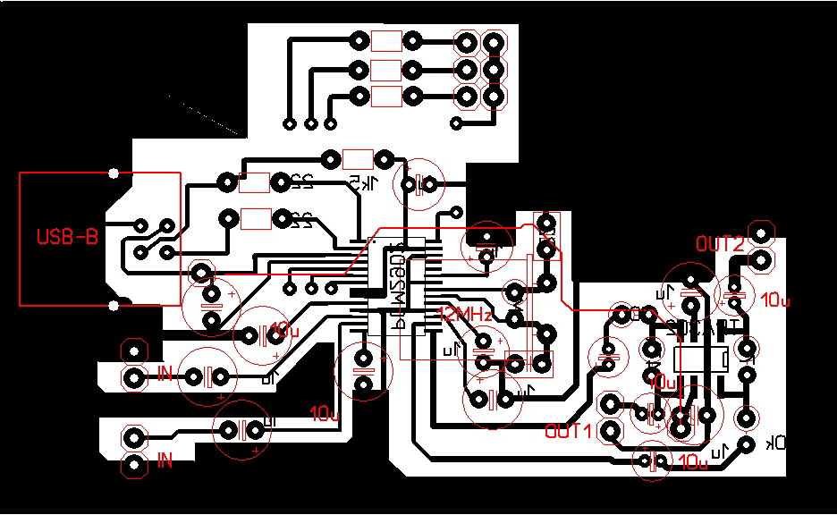

Kb. 99%, hogy a hibás működést nem alkatrész hiba okozza! Elég sok külső DA konverter készítettem ill. fejlesztettem eddig, van némi tapasztalatom és ráadásul találkoztam hasonló hibával is. Az ic pll fokozata 100MHz-en záródik, tehát evvel frekivel kell megküzdeni a tápegységnek és a nyáklemeznek. A csatolt képen látható nyák bizony még messziről is rossz, hibásan van megtervezve, nem csoda, hogy instabil a müködés. A tok közvetlen közelébe a tápra smd kerámiát és smd fojót kellene rakni. (A kristályt is közelebb kell helyezni. ) Az sem lenne hátrány ha külön tápról + stabkockáról járna (csakis LT1085, vagy LM317) vagy méginkább fojtóregulátor.
Szerinted ez a nyák jól van megtervezve? Ez a nyák a fórumba már szerepelt, csak normál alkatrészekre tettem át nem smd re. Köszönöm a válaszod.
Szívesen megnézném a nyákot de ezt a formátumot nem tudom megnyitni, esetleg ha tudnál belőle képet készíteni...
Nos itt van jpg formátumban. Sprint layout 5 el lett csinálva, ha1drp csinálta a nyákot eredetileg, nincs smd alkatrészem, környéken nem igazán kapható így maradtam a hagyományos alkatrészeknél, kicsit még lehet igazítok rajta.
Alapjában véve itt is ua. a hiba, az usb kábel nincs rendesen elválasztva, ezért a kábel az egész áramkörrel rezgőkört képezhet. Lehet, hogy müködik ha megépíted ,de instabil lehet. Úgy látom valami ic-s analóg fokozat is van rajta, ez sincs elválasztva a diditális résztől, a nagyfrekvencia demodulálódik az ic-ben és ez zaj formában jelenik meg a kimeneten.
Ha zonos tápról járatod a két ic-t, akkor a GND-t és a +5V-ot is ferritgyöngyel kell elválasztani, a pcm ic tápjára(közvetlen a tok mellé) tantál és smd kerámia kondit kell kötni. Nem szabad spórolni a két rétegű nyák készítéssel, csak így lehet optimális nyákot készíteni. Korábbi munkámról csatoltam egy képet, esetleg lehet valamit lesni róla.Bővebben: Link
