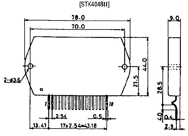

(#) jozso25 hozzászólása Dec 8, 2008 /
STK4048 méreteit szeretném tudni! (mm-ben), ha tudtok segíteni légyszives irjatok
Köszi
A fórum azért fórum, hogy ne levélben kérjünk választ, hanem ide, legvégső esetben pedig privátban, de akkor ne itt kérdezz. Egyébként sem tanácsos csak így "szétszórni" a címünket, annak csak a spam-küldők örülnek.
-- kobold
(#) lapose válasza jozso25 hozzászólására (») Dec 8, 2008 /
Tessék!

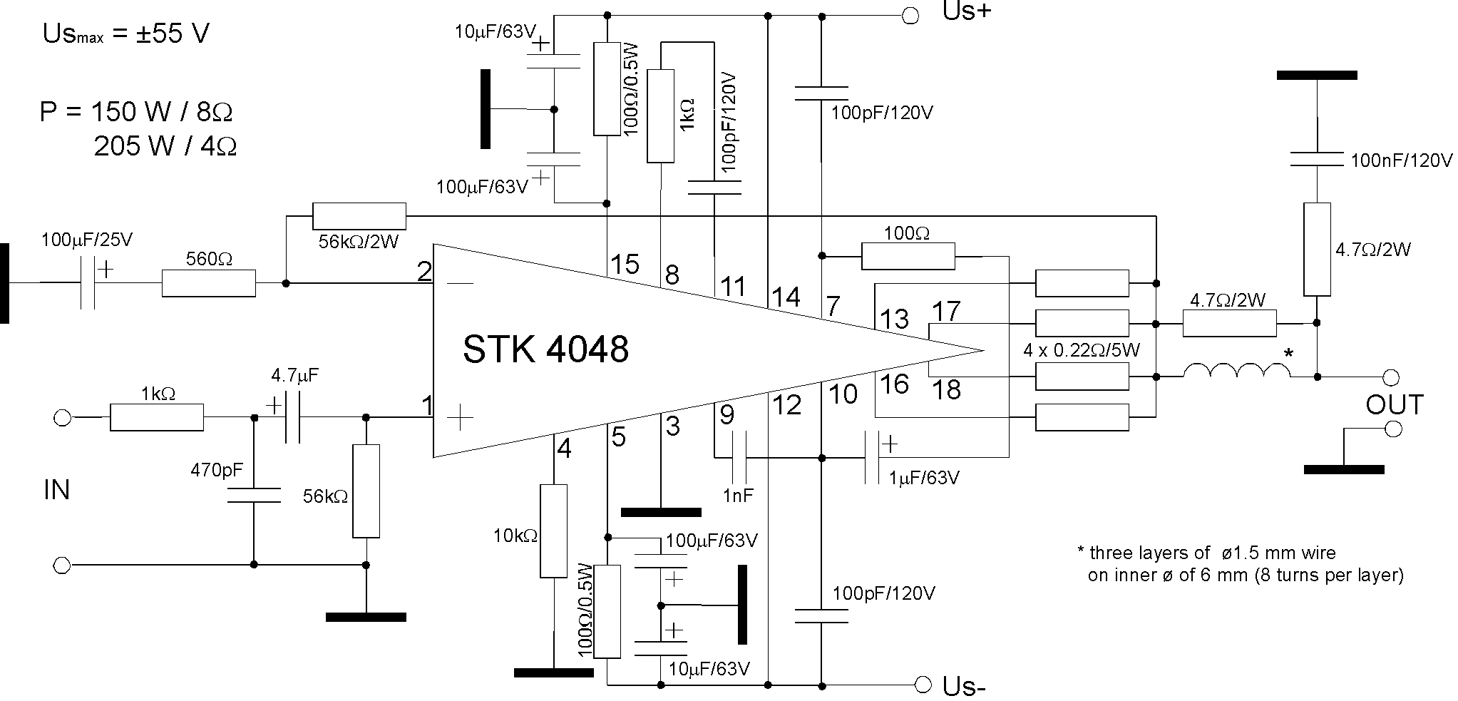

(#) mozesbalazs84 hozzászólása Jún 13, 2009 /
Gondolkodok egy aktiv szubládán otthoni felhasznalasra. Szeretnék hozzá egy erősitőt is, mégpedig STK4048-al. A kérdésem az lenne, mit gondoltok két ilyen végfok párhuzamos kapcsolásáról. A gondolat az lenne, hogy a visszacsatoló ellenállások valamint a bemeneti bias ellenállásokat összeválogatnam minél közelibb értékekre, hogy az egyes erősitők erősitesei a lehető legközelebb essenek. Aztán egy a bemenetre kötött potisegitségével beállitanam a két ágat úgy, hogy a kimeneten (zold pontok) közé kötött hangszoron a teljesitmeny nulla legyen, majd utana, ha a potit beállitottam, beteszek egy-egy 0,1Ohm-os ellenállatot. Lsd. képen.
Valamint meg egy olyan kerdesem merült fel, hogy a temat vegigolvasva nem talaltam arra utalast, hogy a 0,22 limiter ellenállások tűrése mennyire kritikus. Erről esetleg valaki tud e mondani valamit.
Köszi előre is.

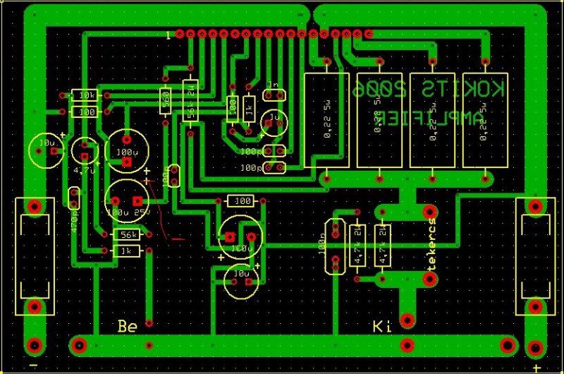

(#) Fodor hozzászólása Júl 6, 2009 /
Sziasztok. Olvazsgattam a fórumot, de nemtaláltam olyan nyákrajzot az STK4048-hoz, ami jólenne, mert amit találtam abban is volt hiba. PL: a kondi forditva volt bekötbe :S.
Légyszives valaki adjon nekem beültetési és nyákrajzot az STK4048V-hez.
Ha megcsinálom a nyákot, akkor rakhatok bele STK4050V-t is? Mert elvileg ugyanaz a panel kell nekik, csak az STK4050 nem 150, hanem min 200W-os.
Az STK4050-adatlapján azvan, hogy: Recommended supply voltage VCC +-66 V. Nekem pedig +-63V-om van. Azzal fog működni?
Válaszotokat előre is köszönöm.
(#) Directors válasza Fodor hozzászólására (») Júl 6, 2009 / 1
Itt vannak a rajzok.Nem garantálok neked semmit,hogy jó e vagy nem mert én építettem egy párat ezekből de soha többé nem építenék ilyet.Akkor inkább 100db TDA.
Volt egy panel az eléggé sokáig működött vagy 6 hónapig.

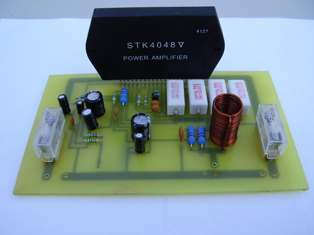

(#) maTaKee hozzászólása Júl 6, 2009 /
Én is megépítettem ezt az STK 4048-as erősítőt, és hát nem vagyok elkábulva az erejével. Mivel sub-nak építettem, ezért a hangjáról nem tudok mit mondani, de az ereje szerintem nem egy nagyon bika... őszintén többet vártam tőle. Amúgy más bajom nincs vele
(#) Fodor válasza maTaKee hozzászólására (») Júl 6, 2009 /
Mekkora tápfesszel üzemelteted?
