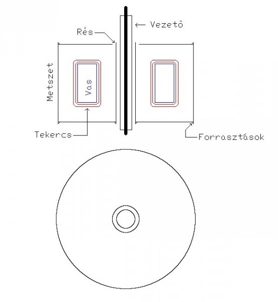

(#) proli007 válasza BandiBp hozzászólására (») Júl 17, 2009 /
Nekem nincs, de hátha kis info is segít..
A gyújtásvizsgáló strobifejeknek (amit én láttam) két típusa van. Az egyik egy csipesz, ami kapacitíven veszi le a gyújtókábelről az impulzust. Egyszerű strobinál nem gond ha van áthallás, és másik hengernél is villan, viszont szerintem mérésre nem alkalmas.
A másik, tulajdonképpen, olyan mint egy lakatfogó. Itt egy ferrit U alakot, (amire a tekercs is rá van tekerve) egy mozgatható I alak zárja, ha rátolod a vezetékre. Ez szerintem valamivel szerencsésebb megoldású, viszont érdemes a tekercs alatt és felett, egy földelt réz fóliát tenni. (nem rövid zártat, tehát szigetelő csíkkal kell együtt feltekerni, és a vége ne érjen össze.) A tekercs két végét célszerű az árnyékolt vezetéken belül vezetni, és az egyik végét, a szkópnál a GND-re kötni. A lemez árnyékolást a kábelárnyékra kötni, és azt a szkóp házára. Talán így szedi össze a legkisebb zavart.
Amit még láttam, egy Tesla gyújtásvizsgáló szkóphoz volt. Ez gyakorlatilag ugyan az, mint az előbbi "lakatfogó" csak ez inkább egy áramváltó. A primer "tekercse", maga a rajta átdugott gyújtásvezeték. A szekunder, meg egy gyűrűmagra volt feltekerve. Az egész egy sárgaréz ("konzervdobozban") házban volt elhelyezve, melynek egyik fedlapja (ahol a légrés is volt, hogy ne legyen egy rövidzár menet a doboz) kicsavarozható volt. Így itt lehetett betenni a gyűrűmagos tekercset. (Nem szedtem szét, így nem tudom hány menet volt rajta.) A tekercs bekötése, és a vezeték kialakítása, mint fenn.
Leskicceltem, talán érthető és szerintem kísérletileg viszonylag egyszerűen legyártható, egy bádoglemezből.
BNC osztót én még csak 50/50ohm-osat láttam gyárit, 1:2 1:10 osztással. De egy BNC aljzatból és dugóból és kis nyáklemez közbeiktatásával, magad is készíthetsz. Ha lassú jeleket vizsgálsz, akkor nem kell kompenzált osztó, elég két ellenállás.

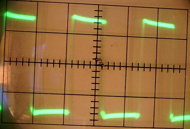

(#) Droot hozzászólása Dec 17, 2009 /
Hahó!
Vettem egy szkópot, frekvenciát szeretnék vele mérni. Deguss leírta az első oldalon, hogy hogyan kell kiszámolni.
„Frekvenciát mérni (beépített mérő nélkül) nem tudsz, csak számolni. Ha a mérni kívánt jelet csatlakoztattad az egyik csatornára, és az amplitúdóállítás után "betriggerelted" a jelet, a "TIME/DIV" forgókapcsolót addig tekered, míg a képernyőn látható lesz egy vagy maximum kettő periódus.
Megnézed hány vízszintes raszter hosszúságú a periódus, majd ezt megszorzod a "TIME/DIV" kapcsolón beállított értékkel. Ekkor megkapod a periódusidőt, jele T.
A frekvenciát a következő képpen számolod: f = 1 / T.
Tehát SI mértékegységekben számolva így tudod kiszámolni a frekvenciát.
Egy példa. Ha a "TIME/DIV" kapcsoló 1ms állásban van, és a peridus a képernyőn 5 rasztert foglal el, T = 5 *1ms. A frekvencia így: 1 / 0,005s = 200 Hz.”
A TIME/DIV kapcsoló 50usec/DIV-en áll. A jel kb. 2.2 rasztert foglal.
50*2.2=110us
110us=0,00011s
f=1/0,00011
f=9090,90Hz
f=9,09KHz
Jók a számításaim?

(#) pucuka válasza Droot hozzászólására (») Dec 17, 2009 /
Jól számoltál, de: pontosabb a mérés, ha a kezelőszervekkel (fókusz, aztigm) élesebb képet állítasz, az első felfutás közepét az első rasztervonalra állítod, kihasználod a teljes képernyőt, több, legalább 3 -5 periódust mérsz, (ahogy az időeltérítő kapcsoló engedi) és osztod a periódusok számával is.

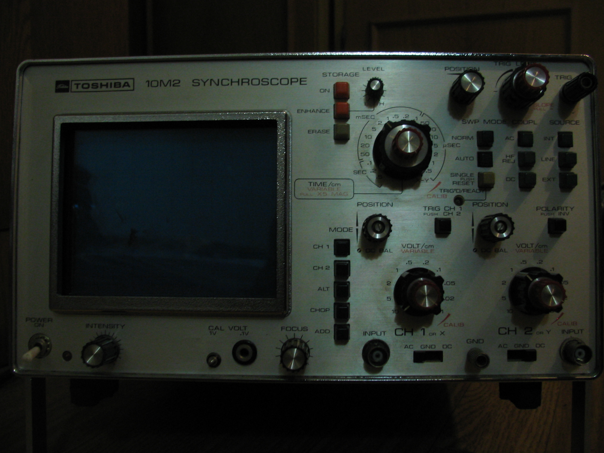

Még mielőtt hozzáfognál a hálózati fesz méréséhez, ne tedd, hiába birná az osztófej!!!
A szkóp háza védőföldeléssel van ellátva, és a bemeneti BNC is földelt. Ha úgy sikerül a konnektorba csatlakozni, hogy a krokodilcsipesz a fázisra kerül, akkor nagyot szól.. Hálózati méréseket leválasztótrafóval lehet megejteni.Szintén leválasztótrafós mérés kell a hálózatról táplált készülékekhez, ha a trafó előtt méricskélsz.
Ha tisztába voltál ezekkel a dolgokkal, akkor nem szóltam
(#) kendre256 válasza mex hozzászólására (») Dec 17, 2009 /
"A szkóp háza védőföldeléssel van ellátva, és a bemeneti BNC is földelt."
Nem mindegyik szkóp ilyen. Az egyik szkópom pl. kettős szigetelésű, műanyag a háza (össze is tört már pár helyen), gyárilag nem földelt a hálózati csatlakozója. Hogy úgy mondjam "gyárilag beleépítették a leválasztótrafót".
(Az belső akkumulátoros szkópokkal (ha egyébként műanyagházasak és megfelelően szigeteltek) értelemszerűen szintén lehet mérőfejjel hálózati feszültségeket méregetni.)
(#) mex válasza kendre256 hozzászólására (») Dec 17, 2009 /
Csak a képről következtetve irtam a védőföldeléssel ellátott szkóp ügyben. Természetesen sok szkóp szigetelt, de főleg az újabb tipusok. De Droot majd elárulja.
