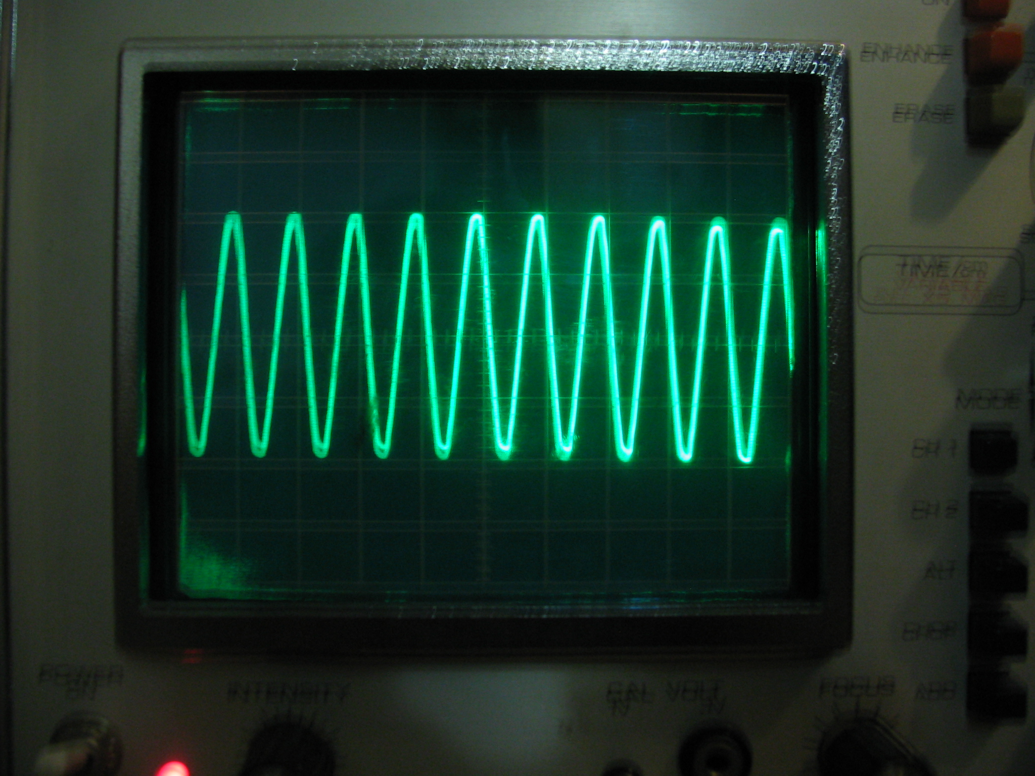

Vettem egy szkópot, frekvenciát szeretnék vele mérni. Deguss leírta az első oldalon, hogy hogyan kell kiszámolni. Idézet: „Frekvenciát mérni (beépített mérő nélkül) nem tudsz, csak számolni. Ha a mérni kívánt jelet csatlakoztattad az egyik csatornára, és az amplitúdóállítás után "betriggerelted" a jelet, a "TIME/DIV" forgókapcsolót addig tekered, míg a képernyőn látható lesz egy vagy maximum kettő periódus. Megnézed hány vízszintes raszter hosszúságú a periódus, majd ezt megszorzod a "TIME/DIV" kapcsolón beállított értékkel. Ekkor megkapod a periódusidőt, jele T. A frekvenciát a következő képpen számolod: f = 1 / T. Tehát SI mértékegységekben számolva így tudod kiszámolni a frekvenciát. Egy példa. Ha a "TIME/DIV" kapcsoló 1ms állásban van, és a peridus a képernyőn 5 rasztert foglal el, T = 5 *1ms. A frekvencia így: 1 / 0,005s = 200 Hz.” A TIME/DIV kapcsoló 50usec/DIV-en áll. A jel kb. 2.2 rasztert foglal. 50*2.2=110us 110us=0,00011s f=1/0,00011 f=9090,90Hz f=9,09KHz Jók a számításaim?
Jól számoltál, de: pontosabb a mérés, ha a kezelőszervekkel (fókusz, aztigm) élesebb képet állítasz, az első felfutás közepét az első rasztervonalra állítod, kihasználod a teljes képernyőt, több, legalább 3 -5 periódust mérsz, (ahogy az időeltérítő kapcsoló engedi) és osztod a periódusok számával is.
Köszönöm a segítséget, tanácsot.
Még egy kérdés: Az 1:10-es mérőkábel csak a feszültséget 10-edeli, az időt nem?
Az időalap csak a vízszintes eltérítő generátortól függ, a mérőfejet pedig a függőleges eltérítő erősítő bemenetére teszed.
Ha az időt is tizedelné, azért már járna Nobel-díj! üdv! proli007
Azonkivül, hogy a feszültséget leossza a tizedrészére, és ezzel lehetőséged nyilik nagyobb feszültségek mérésére is az osztófej feszültségtűrésén belül, még a kábel bemenőkapacitása is a tizedrészére csökken.
Az "időt" békén hagyja. Még mielőtt hozzáfognál a hálózati fesz méréséhez, ne tedd, hiába birná az osztófej!!! A szkóp háza védőföldeléssel van ellátva, és a bemeneti BNC is földelt. Ha úgy sikerül a konnektorba csatlakozni, hogy a krokodilcsipesz a fázisra kerül, akkor nagyot szól.. Hálózati méréseket leválasztótrafóval lehet megejteni.Szintén leválasztótrafós mérés kell a hálózatról táplált készülékekhez, ha a trafó előtt méricskélsz. Ha tisztába voltál ezekkel a dolgokkal, akkor nem szóltam
"A szkóp háza védőföldeléssel van ellátva, és a bemeneti BNC is földelt."
Nem mindegyik szkóp ilyen. Az egyik szkópom pl. kettős szigetelésű, műanyag a háza (össze is tört már pár helyen), gyárilag nem földelt a hálózati csatlakozója. Hogy úgy mondjam "gyárilag beleépítették a leválasztótrafót". (Az belső akkumulátoros szkópokkal (ha egyébként műanyagházasak és megfelelően szigeteltek) értelemszerűen szintén lehet mérőfejjel hálózati feszültségeket méregetni.)
Csak a képről következtetve irtam a védőföldeléssel ellátott szkóp ügyben. Természetesen sok szkóp szigetelt, de főleg az újabb tipusok. De Droot majd elárulja.
